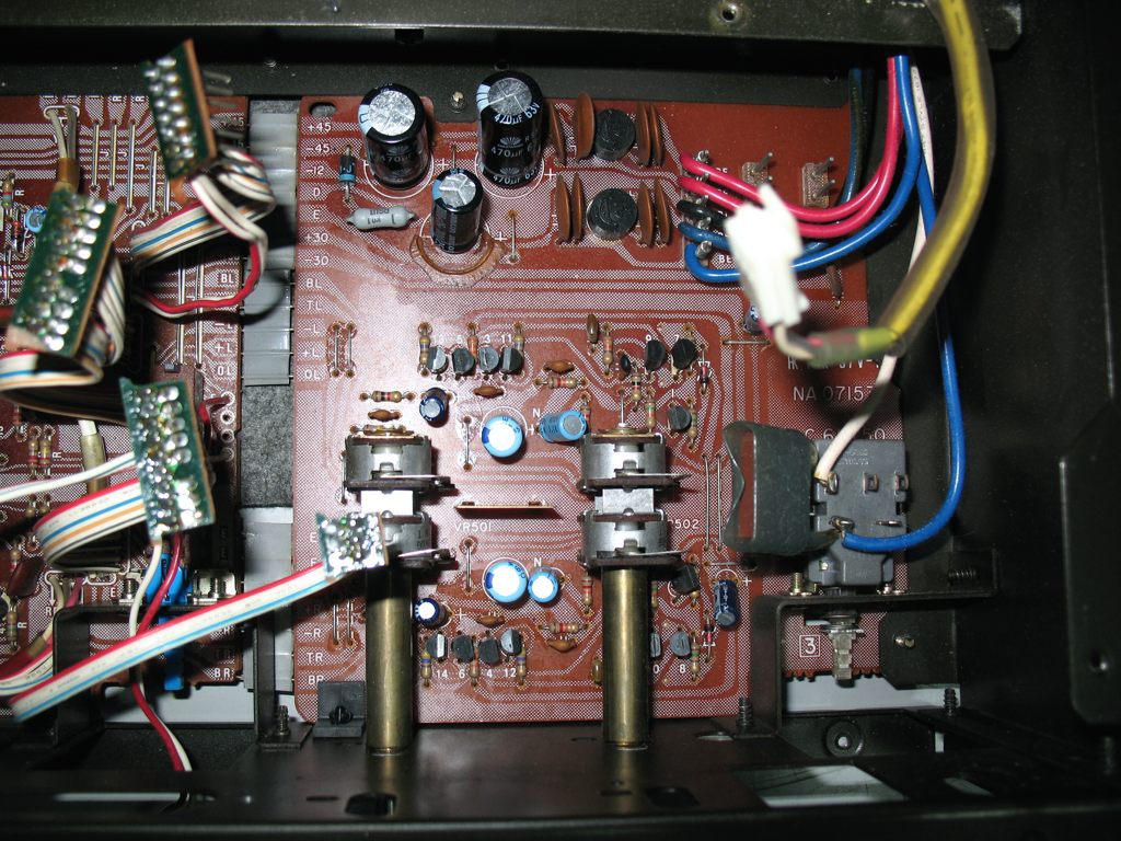

Voici quelques clichés des entrailles.
Le fond, le capot et la façade ont étés déposées.
les cartes supérieures (Ampli casque et corrections) sont aussi enlevées.

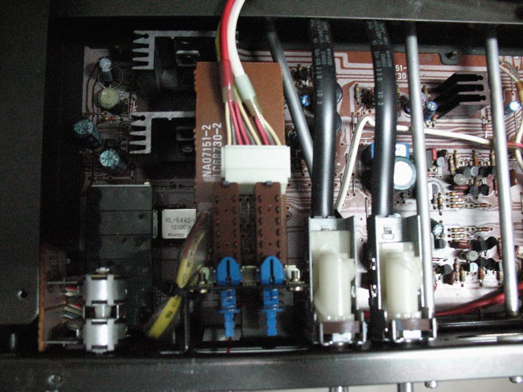

Les sélecteurs d'entrées et record sont placés au plus prêt des connecteurs arrière, aussi les commandes de la face avant sont dotées de tubes rallonges pour la rotation,
Il y en à même 1 qui est équipé de 2 renvois d'angle ! ! ! de la belle mécanique .....

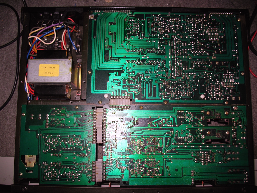

Vue de dessous, on distingue bien 3 circuits imprimés reliés par des liaisons filaires soudées.
En haut à gauche, le transfo alimentation et les supports fusibles (il y en a 5!)
Sur cette carte, on voit bien le potentiomètre ALPS multiple (3 X 2 voies), à droite, on distingue aussi les tubes rallonges des sélecteurs entrées.

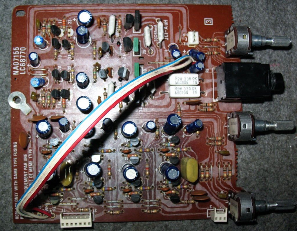

Carte amplificateur casque
Il manque le Transistor 23, je l'ai démonté pour en remplacer un HS sur la carte principale dans l'attente d'en trouver un neuf (2SA941).
