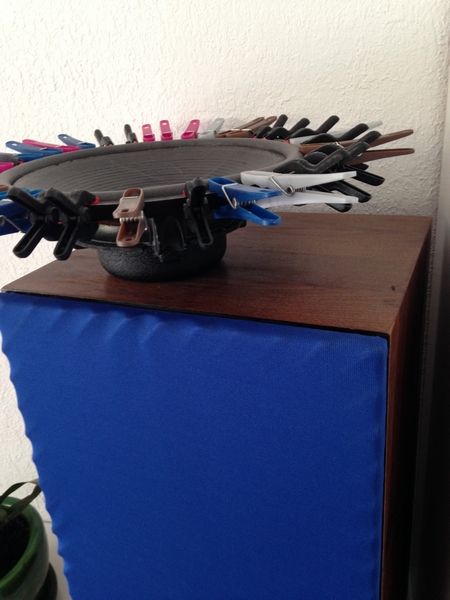

Pendant qu'il y en a 1 qui s'est déguisé en hérisson :dingue: , ici posé sur une L-50.
A l’époque, faites avec un mélange " Huile de Lin / Térébenthine / siccatif ".
Mais je vais les refaire à l'huile de noix, je trouve que c'est beaucoup plus joli :

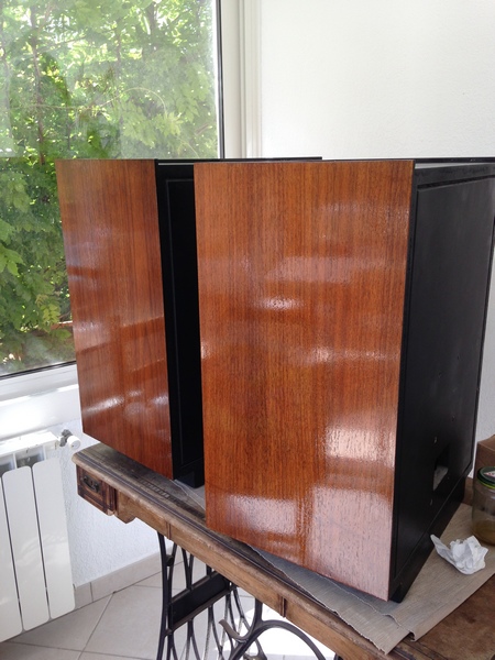

Première couche d'huile de noix pour les caisses des L-65 qui ont été auparavant préparées avec amour :D :
Mais, plus sérieusement, je pense que cette phase préparation est primordiale pour la suite des travaux.
Le rendu final sera beaucoup plus joli, plus l'attention donnée à la préparation sera grande. Non ?
Voila pour la première couche terminée :mossieurpropre: :
Maintenant il faut attendre env 12h pour la 2 éme couche. Entre temps, la colle pour la suspension du 126 sera sèche. :cool:
