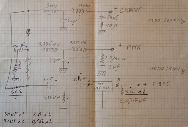

Re: monotriode 6080
Message par Pioux »
Les enceintes et le filtre , un pm6 etait la avant le t17
Le filtre est celui de l audiophile en passif
