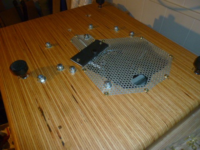

Aujourd'hui je n'ai pas eu de temps pour m'occuper de la platine, mais j'ai réussi à poser les grilles de protection inférieures et mis le silicone dans le bras.
Demain matin premiers tours de roue!

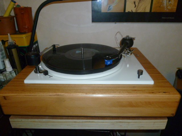

Journée plus compliquée que prévue, j'ai installé et réglé la platine, il faudra que j'intervienne sur le compas pour un réglage des vitesses confortable et que je revérifie celui du bras mais je peux d’ors et déjà te dire, Bernard, je ta quintet, et du coup j'imagine toutes, va très bien avec ce bras! :yes!:

Tout compte fait j'ai pu m'occuper de la platine aujourd'hui.
Les vitesses sont au cœur de la plage de réglage et j'ai peaufiné le réglage du bras, essentiellement la hauteur de la sphère dans ça coquille qui joue sur la plus ou moins grande résistance du silicone.
La Quintet bleue et une belle petite cellule, d'accord avec l'April Sound et le Sentec derrière ça fait du monde mais quand même, bien agréable à l'écoute, un bon choix pour rentrer dans l'univers des MC selon moi!
Avis au bricoleurs, avec ce bras à moins de 400€ neuf et la Lenco 75 bien refaite ça nous envoie au paradis des mélomanes pour un coût raisonnable.
