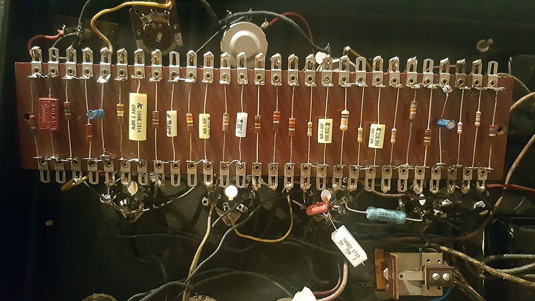

pour l'ampli j'aurai changé la totalité des résistances

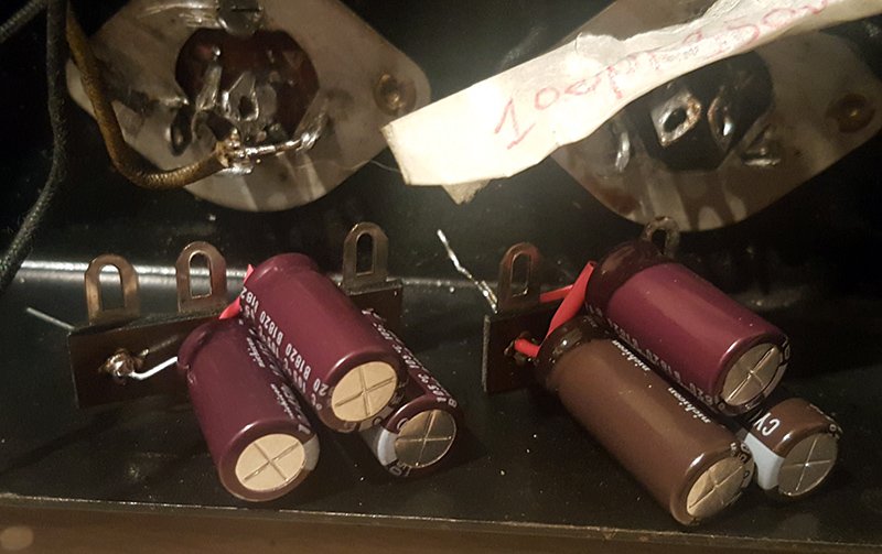

Unic a écrit : ven. 19 avr. 2019 07:45 Salut Laurent,
Met ça sur une barrette de cosse.
Cest plus simple et en laissant en place la canette, ce sera invisible de dessus.
C'est ce que j'ai fait ;)
L'ampli a été mis à jour
