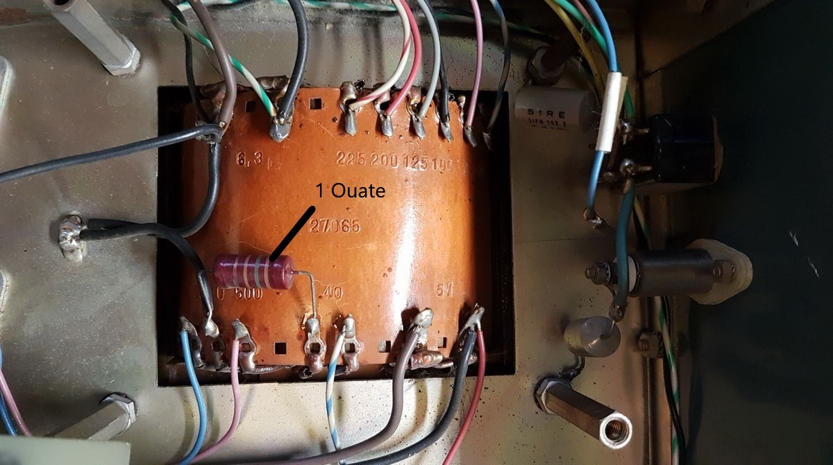

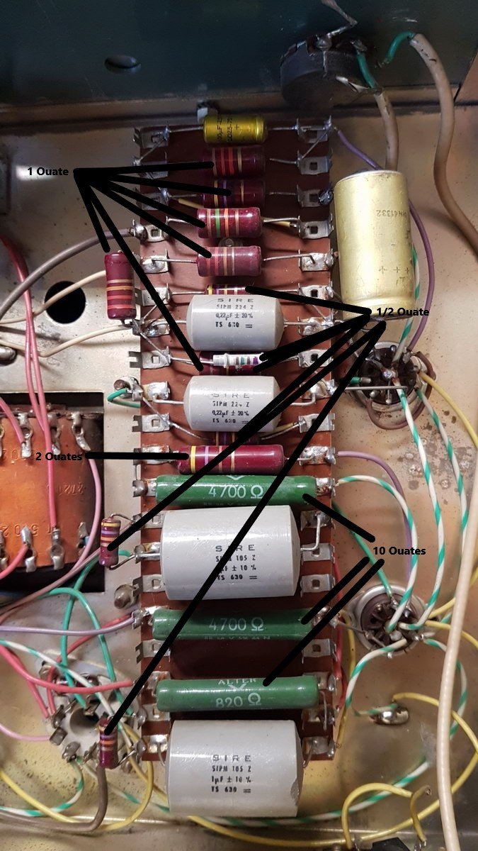

R_ampli_1 Input_01_resize.jpg (178.31 Kio) Vu 3918 fois
R_ampli_1 Input_02_resize.jpg (202.92 Kio) Vu 3918 fois
R_ampli_1 Input_03_resize.jpg (143.45 Kio) Vu 3918 fois

Salut Pedro,
Bel achat, le montage semble très proche des miens (hormis les deux EL34 en moins)
Tu te posais la question pour les 2x47uf juste après les gz34 , sur le miens il n'y avait que des 2x30uf et donc 30+30 ce qui semble être correct pour les specs de la gz34.
Unic
Messages : 4386
Re: Pathé Marconi Série PFA 950
Message par Unic »
Merci JF ! :jap:
Merci pour l'info, Christophe. ;)
Je vais sans doute laisser ces 2 condos HT en parralèles en 32µF par sécurité.
Les autres passeront en 47µF.

J'ai mesuré les dimensions des résistances que tu as indiquées sur les photos.
Celles indiquées en :
- 1/2w...font L 14mm x ⌀ 6mm
- 1w......font L 20mm x ⌀ 8mm
- 2w......font L 32mm x ⌀ 8mm
Ça te semble cohérent ?
Messages : 2728
Oui, c'est cohérent. Après, les dimensions des résistances modernes ont baissé. Actuellement, les résistances pouvant dissiper 0,6W ont les mêmes dimensions que les couche carbone d'il y a 40 ans qui dissipaient 1/4W.
Donc, attention aux dimensions.

Reste le dilemme, je reste en carbone ou je passe en métal ? :D
Pas d'avis sur les deux 47µF en parallèle ?
Messages : 2728
Reste en carbone. A l'époque où cet engin a été construit, je ne sais même pas si il existait des résistances en métal :D
Si, j'ai un avis.
Quelle sécurité ? Tu vires ces vieux condos, et tu mets des neufs en 47µF/500V.

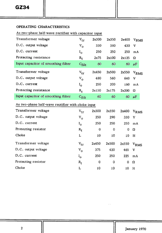

Virer les vieux condos, c'est acté, c'est surtout cette capacitance de 100µF (47+47) qui me turlupine.
Messages : 2728
Ah, vi tu mettrais des carbone ? Là je suis étonné !
Ben nan. Les résistances métal classiques, de 1 ou 2W placées en charge d'anode par exemple, sont très... mauvaises. Les carbones ordinaires sont bien meilleures.
Et pour quelle(s) raison(s) ?

A cause de ceci :
Data 2 GZ34.PNG (50.68 Kio) Vu 3859 fois
Data GZ34.PNG (151.23 Kio) Vu 3860 fois
