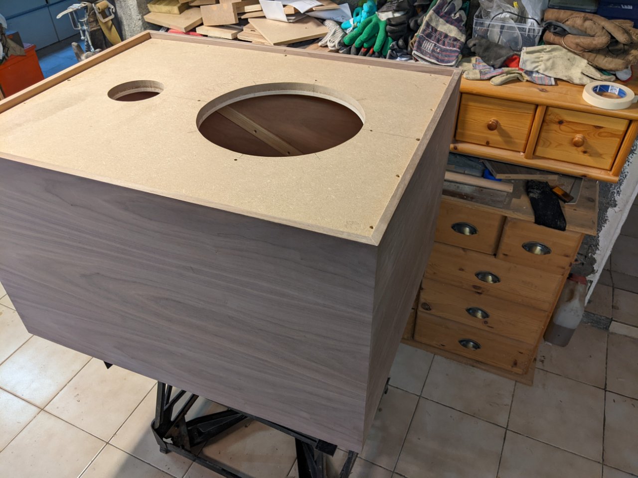

Colle néoprène liquide avec encollage sur les deux faces à coller. 15 min d'attente puis on a plaqué et marouflé avec des tiges qu'on enlevait au fur et à mesure qu'on plaquait la feuille de placage sur l'enceinte.Letp a écrit : mer. 22 mars 2023 08:03 Joli boulot ... Et y en a encore à suivre Lol
Par curiosité, pour le placage , tu as utilisé quelle technique ? (Pour ma part colle à bois à chaud ... )

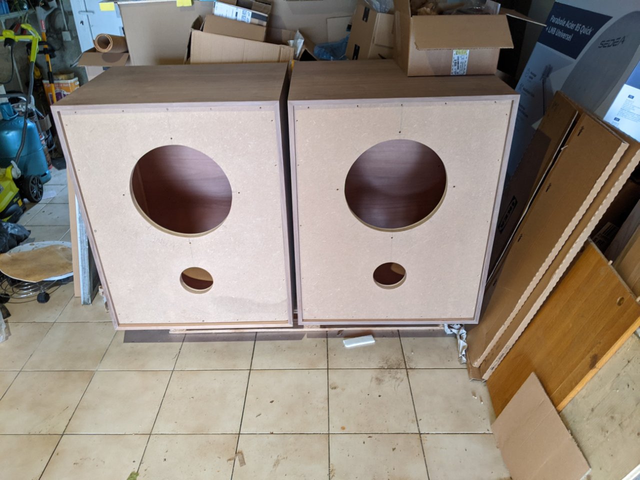

Bonne question.antho a écrit : mer. 22 mars 2023 08:52 Jolie boulot.
Il y a peu de renforts internes pour des panneaux relativement grands, la rigidité des panneaux sandwich permet t’il de s’affranchir ou c’est renforts ne sont pas vraiment utiles en général, ou ils vont venir... ?
Alors, on est parti avec l'idée de mettre des tasseaux devant et derrière pour accrocher les faces avants et arrières. La rigidité des faces avec le sandwich et les gros biscuits me semble pas trop mal. Avec les faces arrières montées le bois ne bouge pas, l'equerrage est nickel pour le moment
On va blacksoner l'intérieur et on verra s'il faut ou pas, mais pour le moment on va faire sans.

Ok, le maintien de la façade est certainement indispensable, enfin à moins de choisir de ne pas la maintenir.
Sur les 15 il y à beaucoup d’énergie, la façade doit encaisser beaucoup, avec le Altec (peut-être moins que d’autres) avec son équipage mobile léger, encore que...

Elle sera mieux fixée par rapport à la Valencia. On va aussi fixer le HP avec 8 visses contre 4 actuellement. Le fait de pouvoir enlever les deux façades cela va me permettre de les bouger plus facilement afin de les monter chez moi. Et la face avant démontable me permettra de tourner le 416 d'un quart de tour régulièrement.

IndispensableAlors, on est parti avec l'idée de mettre des tasseaux devant et derrière pour accrocher les faces avants et arrières.
Pour atténuer les vibrations de la caisse, augmente la rigidité des flancs avec un tasseau sur la diagonale sur chaque coté et sur la face arrière. Tasseaux assez costaud, 5x7cm par exemple, en les fixant au début avec des vis traversant le sandwich jusqu'au médium.
Ça ne prend pas trop de place en volume,si c'est efficace tu peux ensuite visser/coller.

Pour les tasseaux d'accroche des panneaux avant et arrière, ils y sont.
Pour les tasseaux sur les autre faces, je vais demander aux deux senseïs leur avis sur la question.

Après concertation, on va blaxoner d'abord et on rajoutera après les tasseaux de renfort si besoin.
Le Blaxon semble être encore plus important que les tasseaux. Donc on verra bien.

Les travaux continuent gentiment dans l'Isère. Nous avons fini le placage. Il reste juste un petit souci de teinte sur un des champs. Mais on va trouver une teinture pour rattraper ça.
Nous avons fini par fixer des tasseaux de renfort latéraux avant de mettre le blackson.
Aujourd'hui, j'ai monté un 416 afin de faire les trous sur la face avant ...
Donc ça avance.
