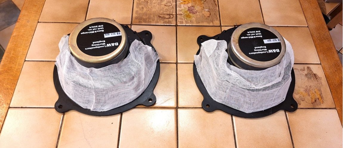

Pour remplacer la mousse qui s’est désagrégée, j’ai collé de la gaze sur les saladiers des boomers.
Pour rappel : c’est pour éviter que la laine utilisée comme amortissant ne viennent se loger entre les membranes et les spiders.

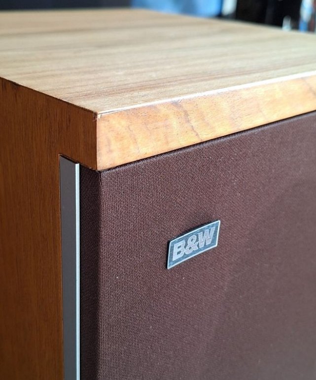

Le tissu des caches est en bon état. Un nettoyage devrait suffire.
Mais un logo en plastique est cassé. Ces logos sont fragiles car sur les photos de ce modèle d’enceinte, les logos sont souvent absents ou cassés.
J’ai commandé des logos en Pologne.

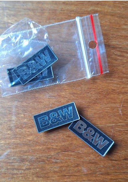

Les logos commandés en Pologne sont arrivés.
Ce sont des plaques en plastique, avec lettres argentées en finition brossée.
Les lettres ressortent en relief. J’ai préféré ces logos à ceux proposés sur d’autres sites qui sont peints sur des plaques en aluminium, sans relief.
Les logos originaux étaient en plastique, et je confirme leur fragilité, car le logo qui était intact a cassé lorsque je l’ai enlevé (plastique de mauvaise qualité).

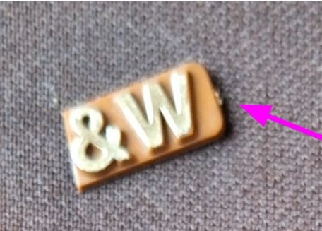

Les logos d’origine sont fixés par une tige métallique qui traverse le tissu et qui est prise de l’autre côté dans une petite plaque métallique, qui est plaquée au logo en plastique par effet ressort.
Il suffit de pincer cette agrafe sur les deux côtés avec les bords relevés (à gauche et à droite sur la photo), pour l’enlever.

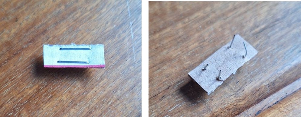

Une fois le logo enlevé, il reste un trou dans le tissu à l’endroit de la tige métallique.
Les nouveaux logos ont un ruban adhésif double face au dos, qui ne collera sans doute pas correctement au tissu.
J’ai découpé des petits rectangles en carton dans lesquels j’ai fixé deux agrafes, dont j’ai déplié les extrémités au dos.
L’idée est d’agrafer le rectangle de carton sur le tissu, puis de coller le logo en plastique sur le rectangle en carton.
Pour cela il faut transpercer le tissus avec les agrafes et replier manuellement leurs extrémités sur la face intérieure.

Ce bricolage a assez bien fonctionné...
