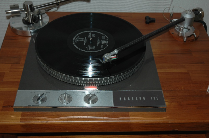

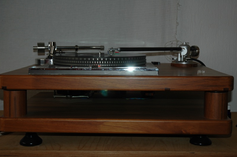

Salut à tous,
Voici ma Garrard 401 à moi que j'ai :
En fait, au départ, je ne voulais pas de socle fermé. Ceci afin d'éviter toute résonance et effet rumble.
Concernant le matériau, j'ai choisi le bois. Là aussi, éviter un matériau lourd ou avec une masse élevé.
Le socle a été trouvé ici:
http://cgi.ebay.fr/High-quality-edition ... 5ae3c92c6a
L'essence du bois est le teck.
La finition est nickel. Mais comme tout socle, il demande à être optimisé.

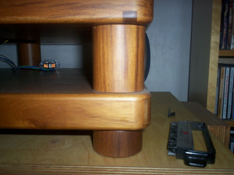

En effet, le montage d'origine est assez rudimentaire:
Les 2 socles sont posés sur des rondins , le tout relié par une tige filetée.
J'ai donc viré le pied en bois pour un Aktyna, et mis du Sorbothane sous le socle où est montée la 401.
A suivre....

Pour les bras, j'en ai choisi 2 très différents.
Un bras lourd, devenu mythique:
Le Fidelity Research 64 S.
C'est un bras de masse élevé pour les cellules à compliance faible, style DL103 ou SPU.
L'autre est un unipivot:
Le Clearaudio Unify en 12 pouces.
Contrairement au FR, il est, lui, adapté au cellule légère à compliance élevé.
Ces deux bras sont complémentaires dans leurs différences.
En effet, je peux donc avoir ainsi un grand choix de cellules....
