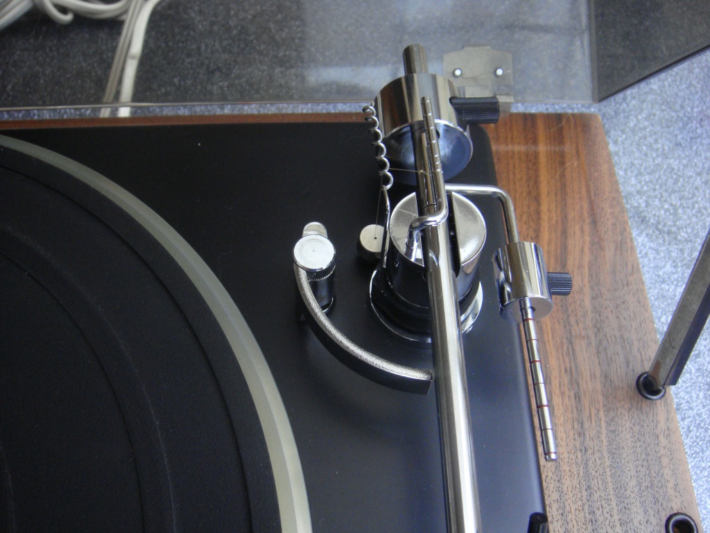

Le poid est à 1,2 g et le poid (1er cran, et 1ère spirale)
C une shure 91 ED
C une shure 91 ED

C quoi le lift ?

Un ami a Le même "souci" sur sa Dual 1225..
CE qui n entrave en rien à l écoute !

1,2 grammes. Si c'est de la foce d'appui qu'il s'agit, je trouve que c'est un peu léger. 1,75 grammes serait mieux.

Ah ok, 1,2 g , pour moi je parle du petit poid glissant sur la barre de droite.
J essaierai de l augmenter..
Merci
Merci

Alain wagneur a écrit :1,2 grammes. Si c'est de la foce d'appui qu'il s'agit, je trouve que c'est un peu léger. 1,75 grammes serait mieux.
+ 1 pour le poids, assures toi que la platine est bien à l'horizontale, que le support en arc de cercle sur lequel glisse le bras est bien horizontal également t pas trop haut il se regle en dévissant la molette.
Maintenant un petit décalage 2 à 3 mil vers l'extérieur est apparemment normal la mienne et d'autres le font également

Il va de soi que tes Vblocks sont bon si non à commencer par là

Ok..
Platine de niveau.. ( le petit niveau ortofon' est toujours dessus)
Je vais vérifier le support en arc..
Donc, vous avez aussi un petit décalage.. "cool"...
Un jour je changerai Le Bras .. bien que ça fasse débat ici.. les V block sont neuf.. pour l instant, il me convient..
Ca sera une autre paire de manche à changer, ce Bras...
J ai peur de faire une connerie. !!
Bonne journée et bonnes fêtes à tous !!
