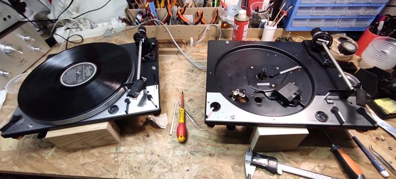

Pour exemple deux 1229 posés sur cale pour comparaison et réglage de la n°2, je ne sais plus laquelle est n°1 ou 2 sur cette photo
Je pouvais tirer les 2 cales support en bois vers le bord de la table pour observer le fonctionnement pas le dessous avec une lampe de poche.

Un support surélevé est très facile à mettre en place pour observer le fonctionnement et le comprendre. Il ne faut pas non-plus hésiter à lire le manuel de service en anglais ou en allemand (même si cette langue est difficile, elle est redoutable de précision).Bon le truc compliqué c'est qu'il faudrait observer l'automatisme par en dessous et faut donc mettre la platoche en hauteur
