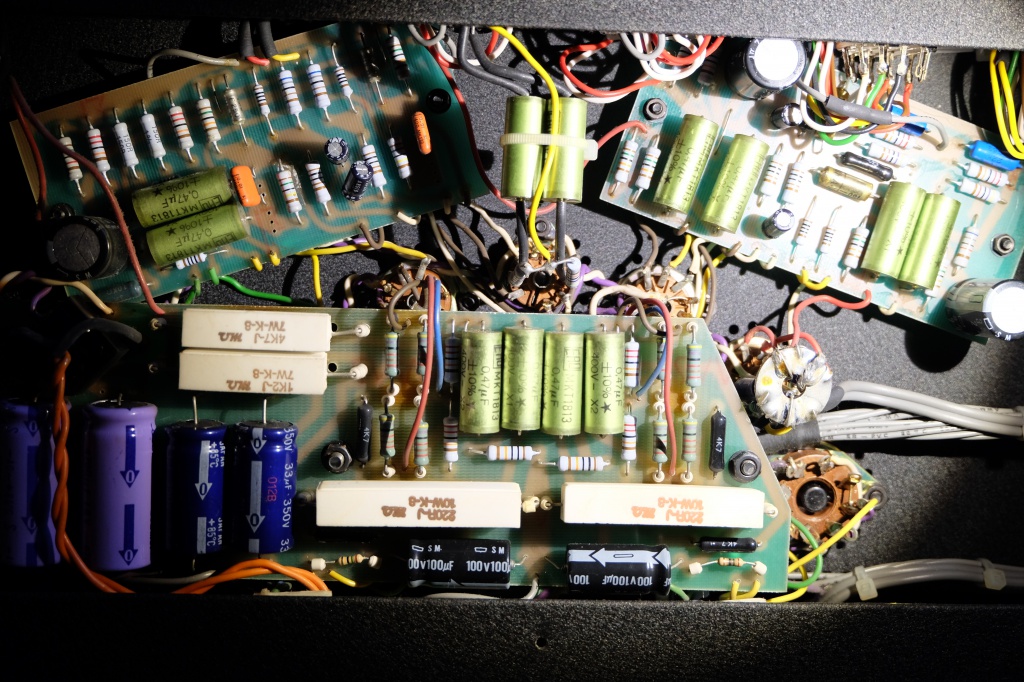

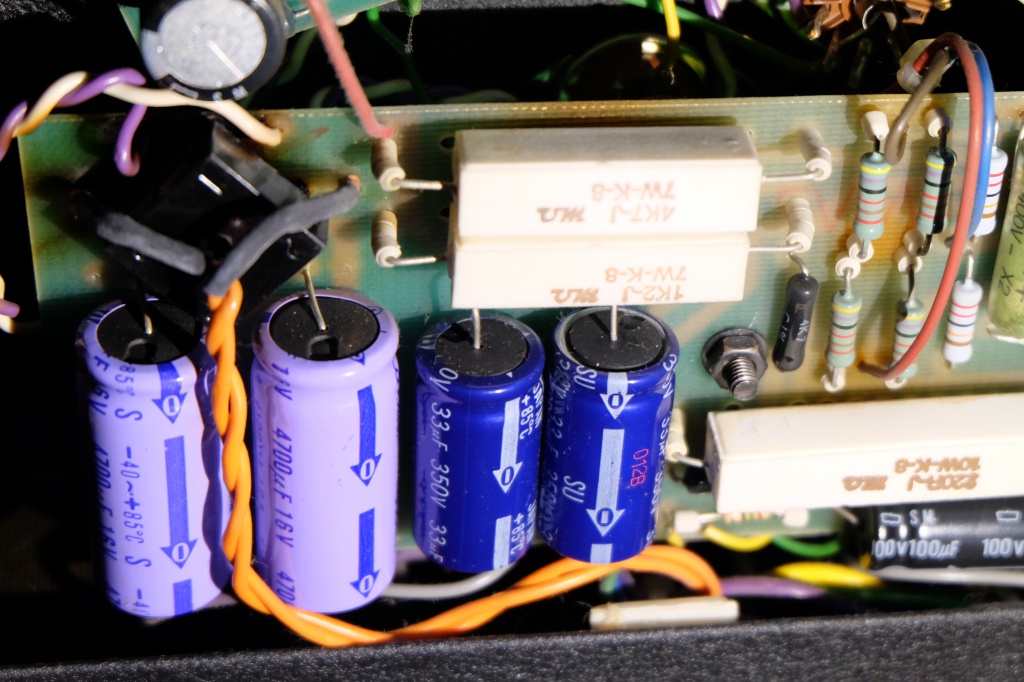

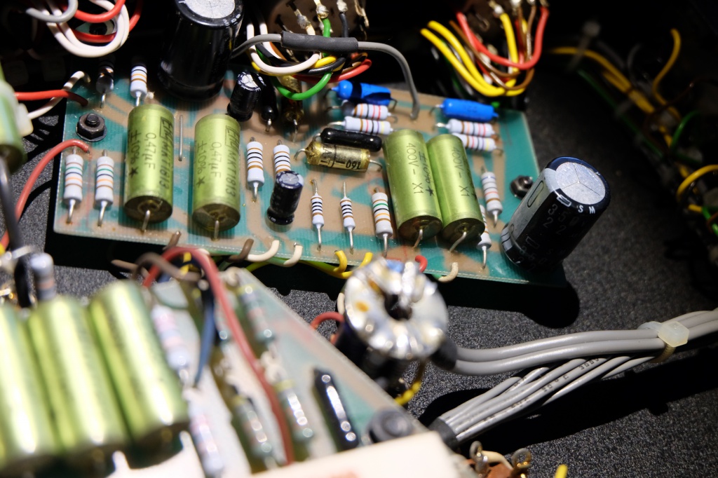

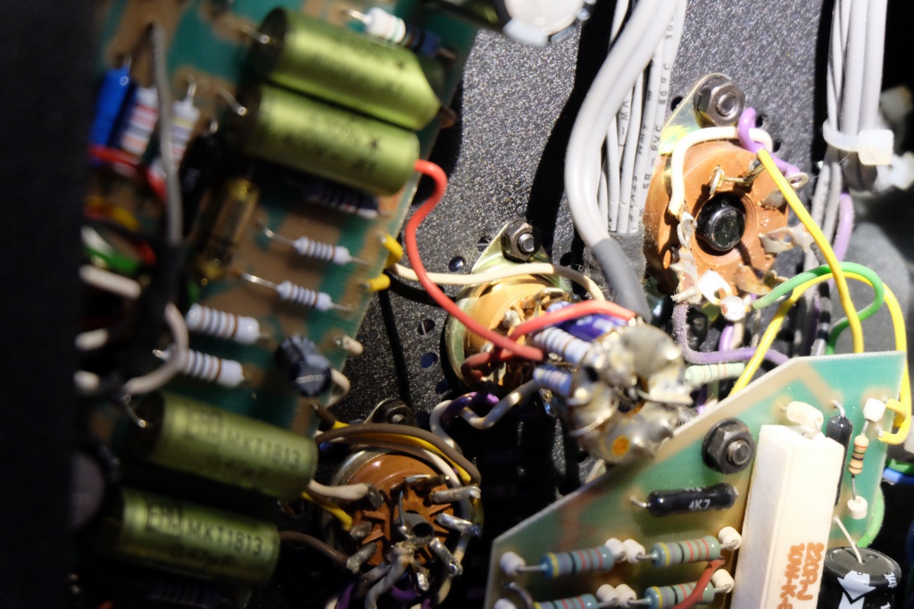

Re: Audio Innovation 500
Hello,
une JJ el34 a lâché sur mon 500, je suis en rade ! (commandé des EL34b TungSol pour changer...on verra)
Au bout de même pas un an, c'est normal Docteur ?? Tube killer!
Bon j'ai ouvert la bête par en dessous, par curiosité. Je n'ai rien touché, juste pris les photos suivantes :
Tout m'a l'air d'origine (1992), pas de trace de chauffe, rien, tout est en ordre ! (version mk2 4 et 8 ohms)
Après faudrait mesurer...
Ludo
