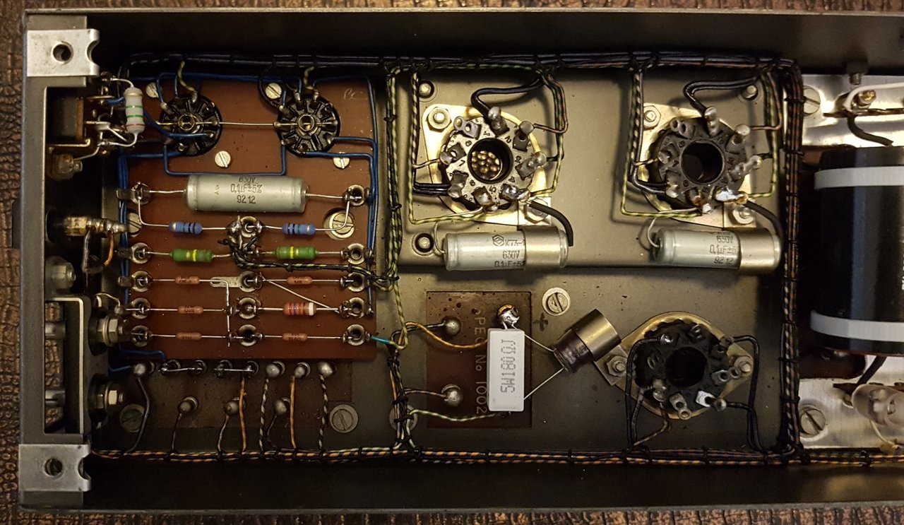

Au fait j'y pense Pedro, as-tu mesuré la valeur des condensateurs que tu as enlevé ? Car si j'ai bonne mémoire, les 2 x 16µF montés d'origine étaient des papiers huilés, donc il est fort possible qu'ils soient toujours bons, et surtout meilleurs que des chimiques...
- Unic
- Messages : 4383
Re: Quad II
Oui, l'un était dans les clous, 16/17uF, l'autre était à 19/20uf.
Un présentait un gonflement à sa base (soupape ?).
Si besoin, je peux les remettre, je les ai gardé.

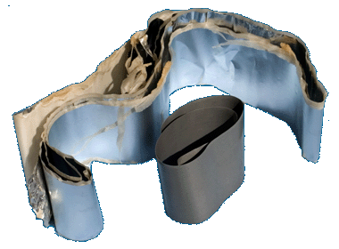

Ceux d'origine ne sont pas des chimiques ?
Keith en a depieuté un :
https://keith-snook.info/quad-ii-valve- ... ifier.html
- Multi-section #1 :
16,2 µF ESR 2,3 Ω
17,1 µF ESR 0,9 Ω
- Multi-section #2 avec soupape glonflée :
20,86 µF ESR 2,0 Ω
19,53 µF ESR 1,5 Ω

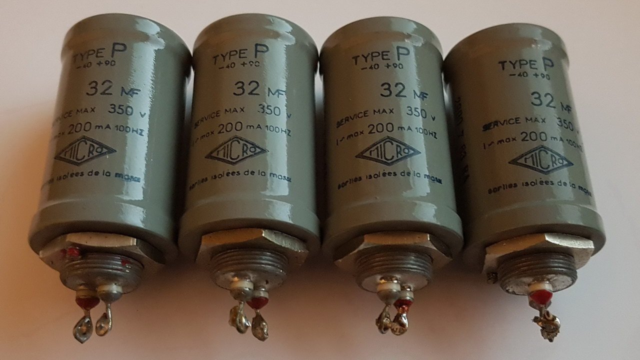

Sinon, j'ai ça en stock.
. Mesurés à 37 µF , 37,8µF , 39µF et 39,5µF avec des ESR très bas ~0,4 Ω
Dans les specs, vu les tolérances inscrites.
En revanche, tension d'isolement un peu juste, peut-être.
Faudra adapter pour les mettre dans les Quad.
Ou sinon, je peux aller chercher des polypro à la maison du HP.

Les MICRO type P sont polarisés, vu le marquage rouge d'une de leur patte.
Pourtant ce format de "capsule" est plus utilisé pour des condos huiles non polarisés.
La tension d’isolement est de toute façon un peu juste 350V, alors que la tension sur circuit est à 340V.

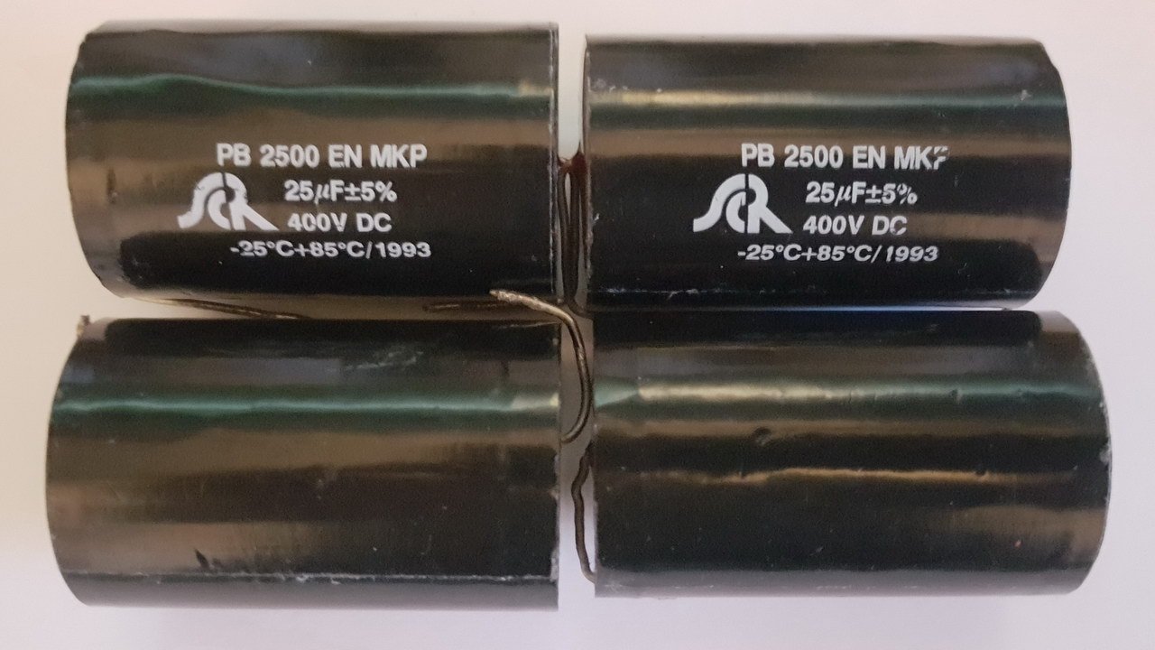

Mais j'ai trouvé l'idéal dans un fond de tiroir : des SCR 25µF / 400V qu'un ami m'a donné il y a une décennie (Merci Jean !).
Ce sera l'occasion d'en faire bon usage.
24,9 µF ESR 0,15 Ω
24,9 µF ESR 0,17 Ω
24,9 µF ESR 0,22 Ω
25,0 µF ESR 0,22 Ω
L 53mm x Ø 33mm ; faut les caser maintenant (ce ne sera pas dans la "conserve" originale).
24,9 µF ESR 0,15 Ω
24,9 µF ESR 0,17 Ω
24,9 µF ESR 0,22 Ω
25,0 µF ESR 0,22 Ω

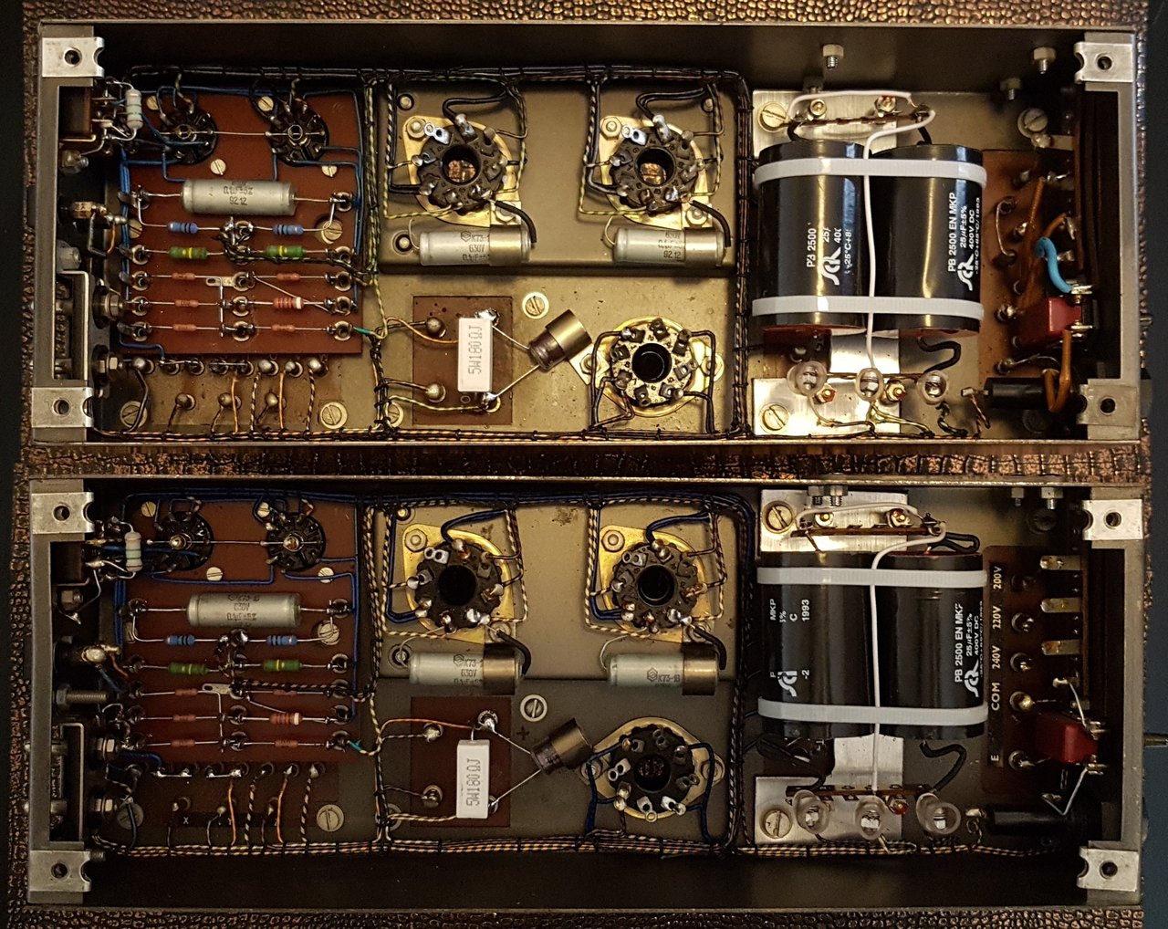

Ce matin, j'ai fabriqué des supports pour recevoir les SCR 25µF/400V.
Une platine en dibon est maintenue au châsis par 2 vis du transformateur d'alimentation.
Sur celle-ci est sont fixés 2 barrettes à cosses, rehaussées sur entretoises, sur lesquelles sont soudés les capacités.
Des œillets de 3mm sont aussi soudés en même temps que les pattes des condensateur pour recevoir le câblage.
Les colliers de serrage en plastique ne maintiennent que les 2 condos ensemble.
Les voici en place :
Vous remarquerez que les 2 transfos d'alimentation sont différents, l'un est 240V uniquement, l'autre est un 120V/240V.
Je vous recolle ici le schéma de câblage du dernier, que Benjamin avait photographié sur son exemplaire.

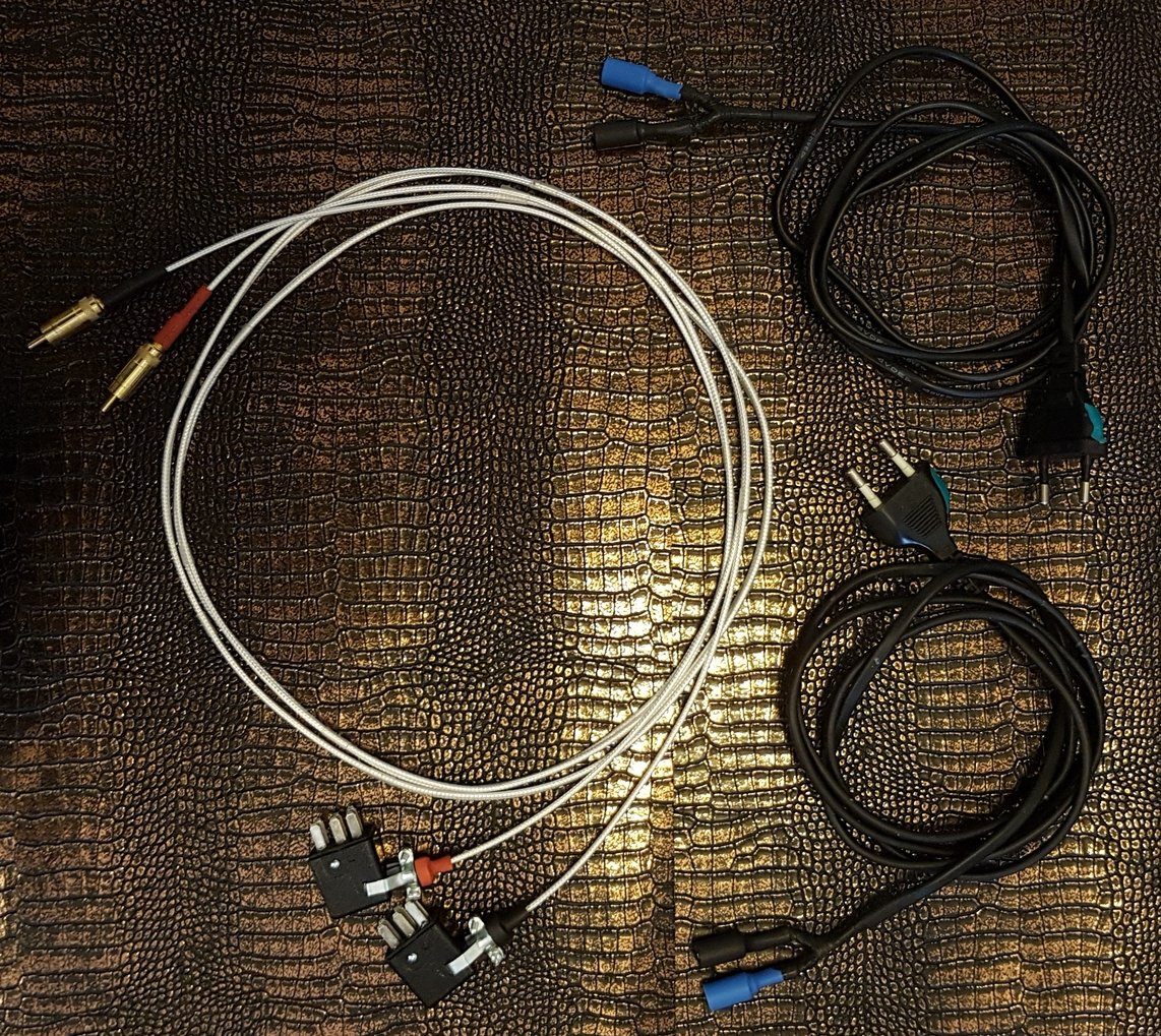

La réfection est finie.
Résistances de la carte et condensateur chimique remplacés.
Fabrication des câbles de modulation et des câbles secteur (neutre indiqué sur la fiche).
Manque plus qu'à relever quelques tensions avant de faire un vrai test.
