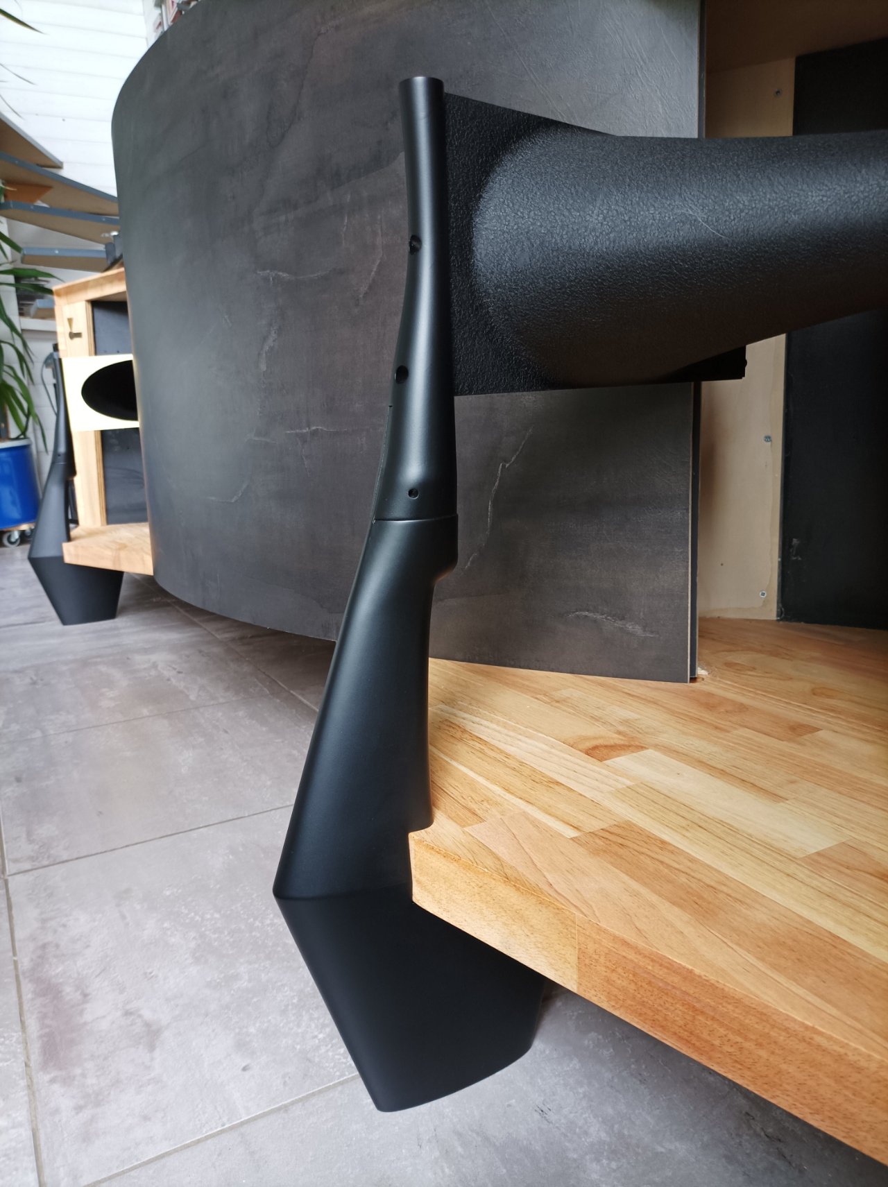

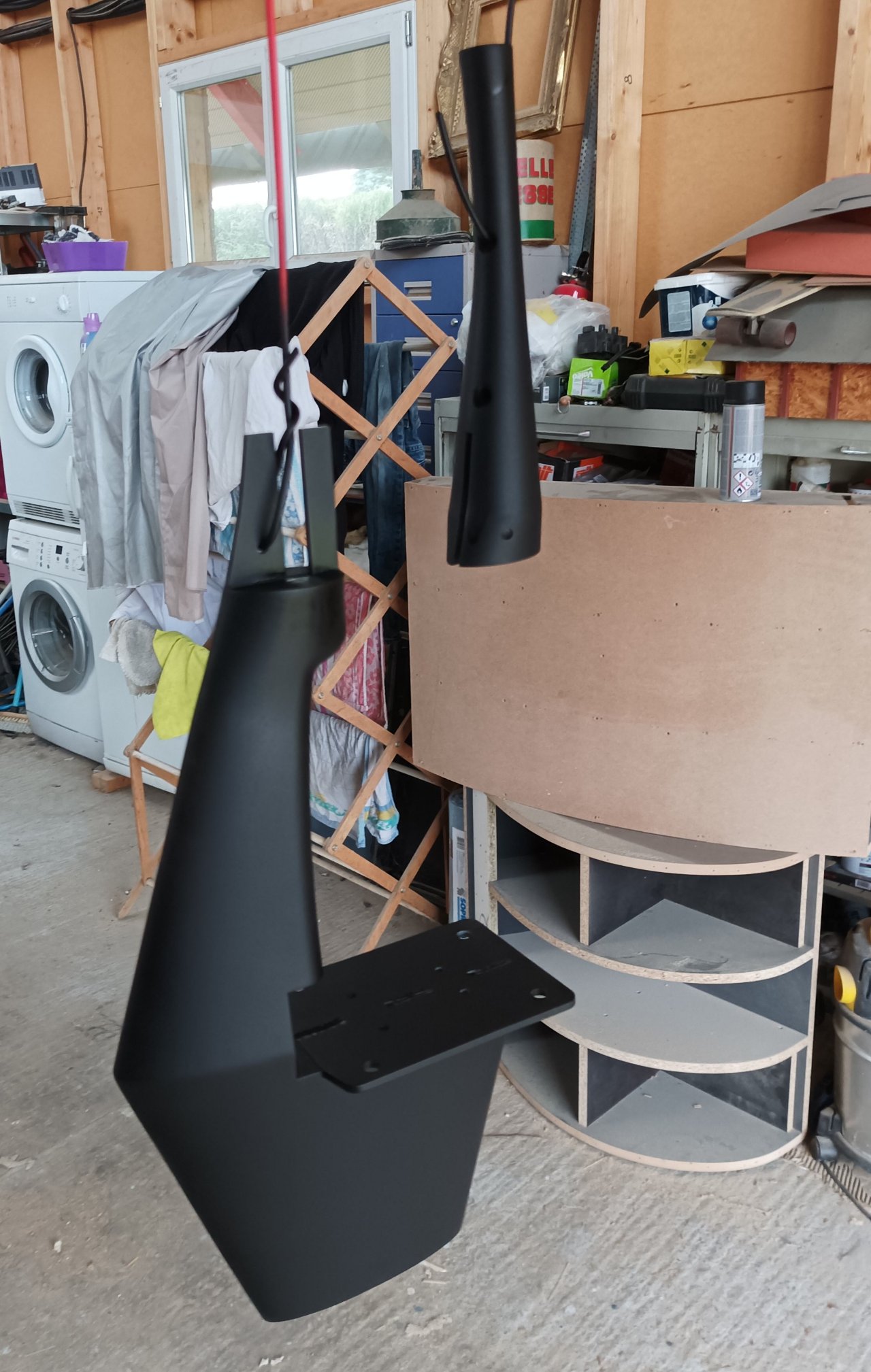

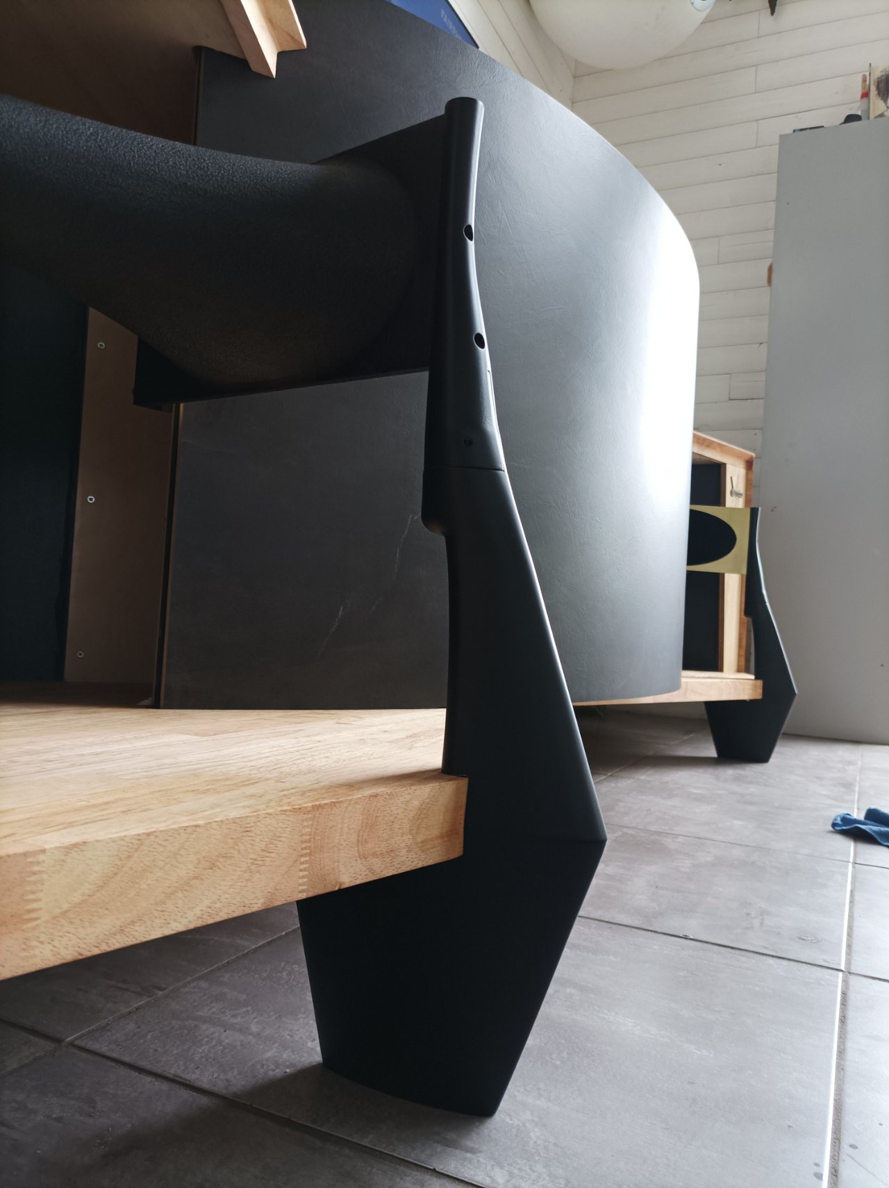

Me voilà enfin de retour avec de bonnes nouvelles.
Je me suis enfin occupé des pieds qui représentent la signature du Paragon. L'idée de les réaliser avec une âme en métal recouverte de pièces en frittage de poudre au lieu de la pièce d'ébénisterie originale était une excellente idée. Non seulement elle m'a permis de la réaliser strictement identique à l'origine (dans l'esthétique) et surtout, ils sont beaucoup plus solides.
Bon, il y avait quand même beaucoup de boulot. Collage des morceaux, masticage, ponçage, apprêttage, ponçage, peinture.
Mais le résultat est vraiment sympa et je suis heureux de pouvoir virer les immondes pieds chromés provisoires!!!
Concernant le son, j'ai d'abord suivi les conseils de Jean-François en calmant le SP-8 (La ronfle a pas mal diminuée)
puis Patrick m'a réalisé des filtres passifs N7000 (actif entre les LE15a et les 2440 puis passif entre 2440 et tweeter)
Pas terrible :autralia:
Du coup, j'ai gardé le N7000 en passe-haut sur le tweeter et j'ai laissé filer le 2440 comme me le conseillait Alain qui a obtenu les meilleurs résultats ainsi sur son Paragon.
C'est beaucoup mieux :genial:
Maintenant, la base est bonne, plus qu'à affiner les réglages.
