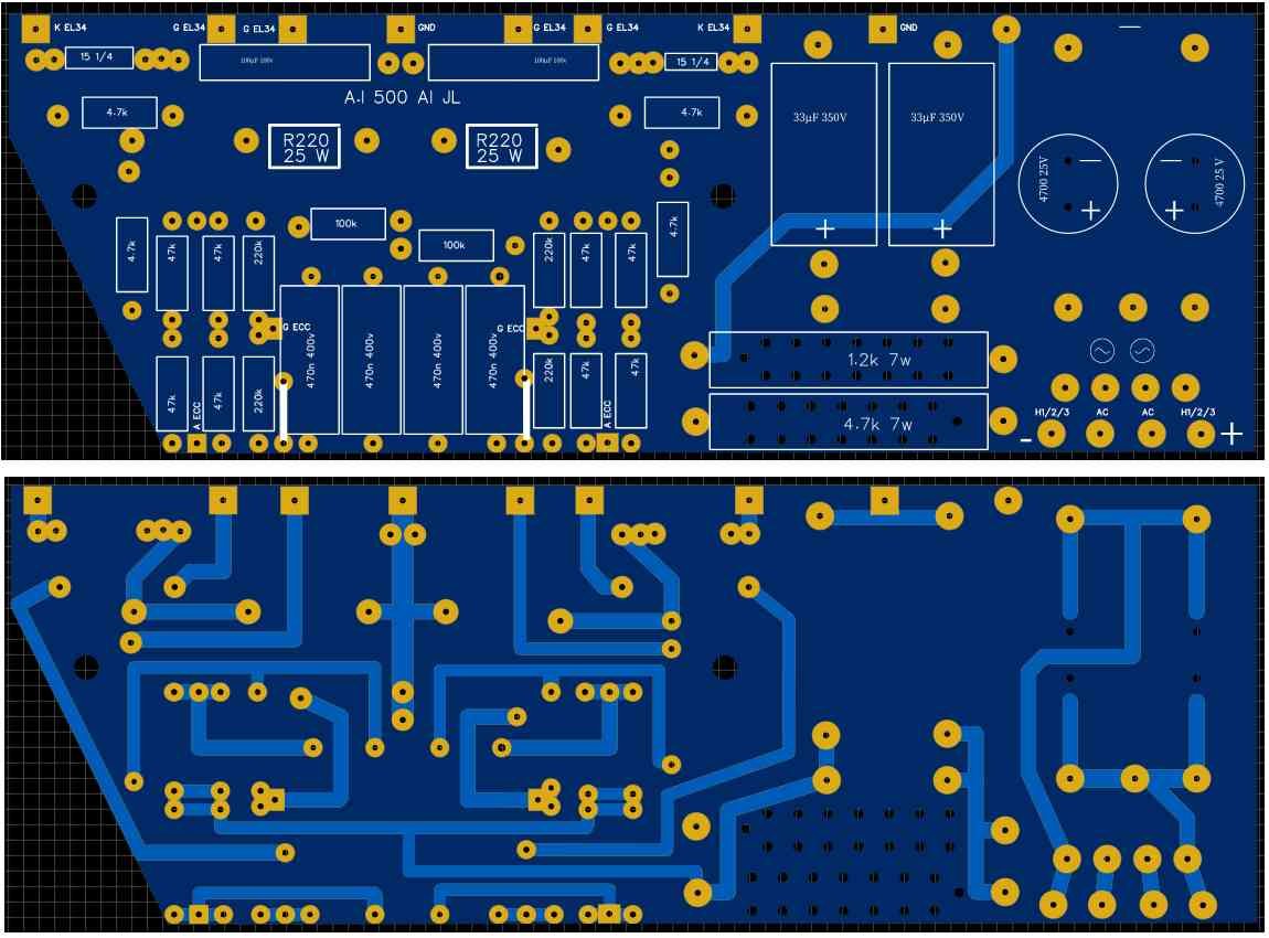

Suite, et j'espère fin, des interventions sur mon Ai 500.
Comme me l'a préconisé Thierry et le temps n'arrangeant rien à l'affaire, je me suis décidé de refaire la carte principale de l'ampli qui avait bien souffert.
Alain m'a beaucoup aidé dans cette entreprise et avec son appuis nous avons fait le plan du CI avec le logiciel EasyEDA que voici.
Quelques modifications mineures, pont de diode en ligne et une piste reportée coté composant.
Repère de tous les composants sur le CI.
Le résultat à la réception de la commande ça a quand même une autre gueule, circuit époxy et pistes plus épais, pastilles plus grosses, double face et trous métallisés et possibilité de mettre différents condos avec différents écartements des connexions.
Dernière comparaison avec l'ancien et montage avec changement de pratiquement tous les composants, résistance 2 w partout, câblage des ECC88 refait, autant repartir sur du neuf.
Les repères de perçage de fixation n'étant pas au bon endroit j'ai utilisé l'ancien CI comme gabarit, le CI en position dans l'ampli.
Le double face est un plus pour la facilité la qualité de soudure faite avec de l'étain MBO au plomb.
Le pont de diode est installé en dessous car il trop haut pour être sur le dessus.
J'ai repercé quelques trous de ventilation et déplacé les R 220 ohms sur une petite platine alu que l'on voit au fond.
Hier, remise en route et vérification des tensions, jusqu’ici tout va bien.

Pour le défaut de compacité,avec le déport des R de puissance, de la grille inférieur et l’augmentation de l'espace entre le CI et les sockets J'espère qu'il est reparti pour pas mal de temps.

C'est bien entendu une bonne idée. La résistance de cathode commune aux deux EL34 qui dissipe au repos 3,5W (et bien que de puissance 10W) chauffait les chimiques placés tout autour, sans parler des EL34 juste au dessus, et j'en ai vu quelques-uns bien rôtis... parfois même, c'était la résistance elle même qui fumait, quand ce n'était pas les EL34...Pour le défaut de compacité,avec le déport des R de puissance, de la grille inférieur et l’augmentation de l'espace entre le CI et les sockets J'espère qu'il est reparti pour pas mal de temps.
