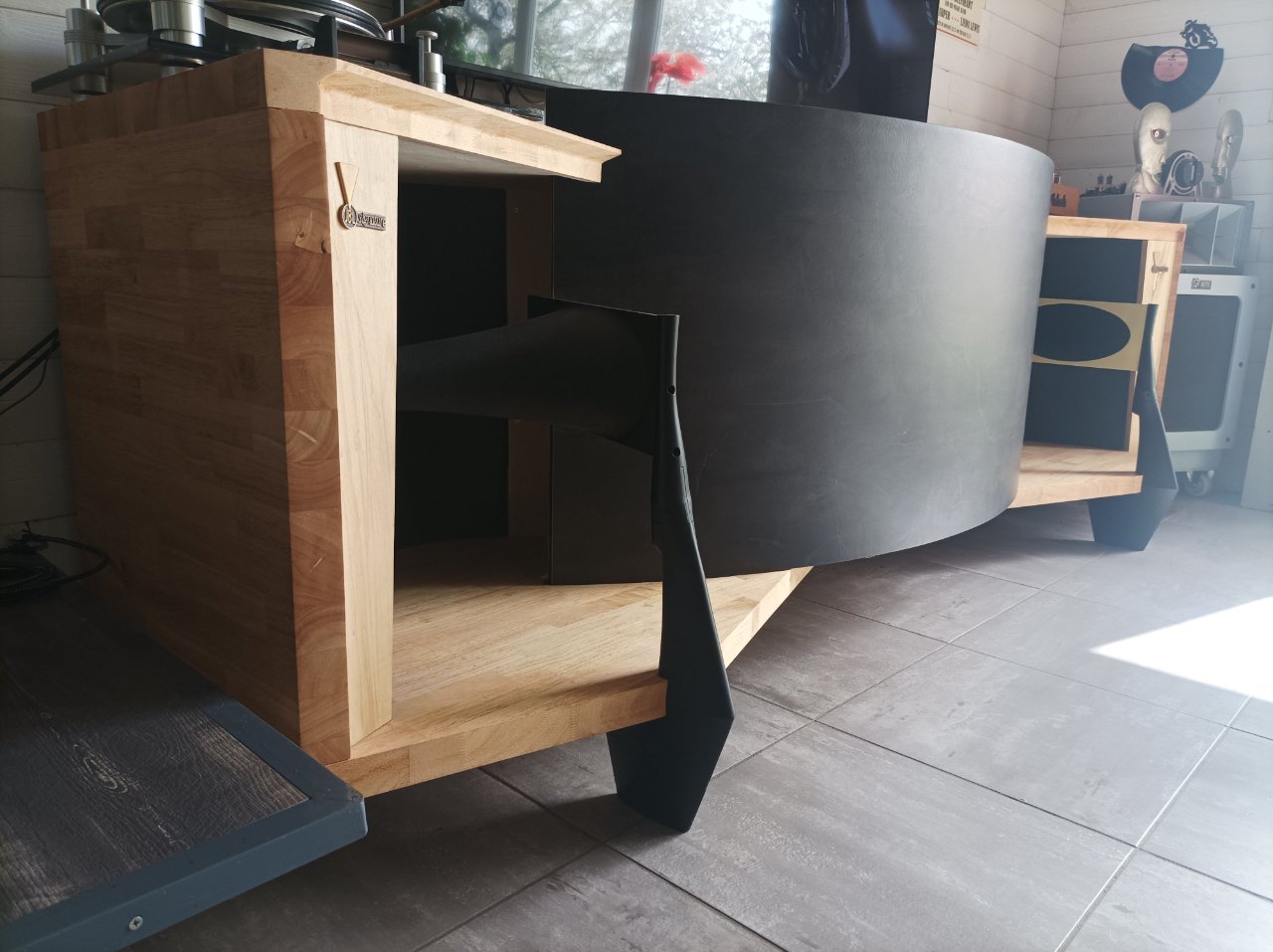

Yop.... Alors, 1 an plus tard ? Comment c'est passée l'année de cette beauté ?

Je ne vous cache pas que je me régale :miam:
J'ai procédé à pas mal d'essais (et je n'ai pas fini :-D ) et même si je dois faire face à quelques compromis liés à ma pièce d'écoute pas franchement idéale acoustiquement parlant, le résultat me plaît beaucoup.

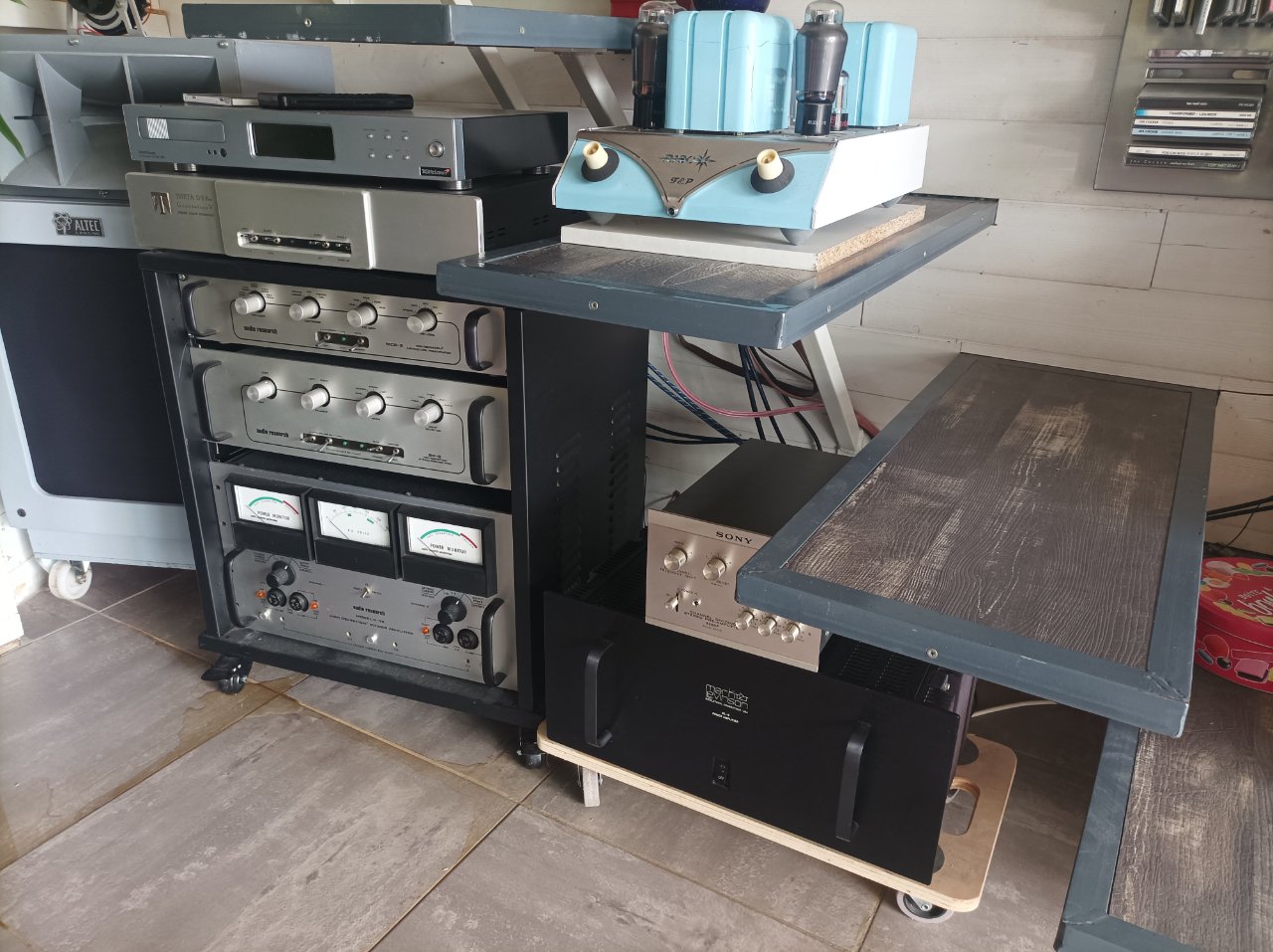

Pour l'instant, le meilleur mariage que j'ai testé:
Bi-amplification active en restant en passif sur les tweeters(filtres N7000)
Source: transport AvantGarde Tag McLaren + DAC Theta DS Pro (merci encore 1000 fois à Jean-Francois pour s'en être occupé :as: )
Préampli: audio research SP-8
Filtre actif Sony 4300F
Sur grave: Mark Levinson ML-9
Sur medium-aigu: ampli triode R120
Niveau écoute, Le gros point fort reste le médium qui est excellent!
Concernant le grave sur lequel j'ai eut beaucoup plus de problèmes pour avoir quelques chose de vraiment cohérent, ça s'est beaucoup amélioré.
Le filtre Sony y est pour beaucoup.
A écoute modérée (90% du temps d'utilisation) le grave est maintenant à la hauteur du Paragon avec précision et rapidité.
A volume plus poussé, on fait face à l'accoustique de ma pièce et à ce moment là, le grave manque un peu d'impact.
Mais "mon" Paragon me donne énormément de plaisir :love:

Très belle réalisation !
Peaufiner est un travail long mais tellement passionnant , bravo.
