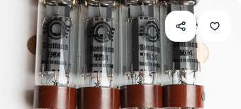

C'est assez vrais, souvent on risque d'acheter des tubes bien bas aux mesures quand ils ne sont pas rincés.
J'ai pourtant trouvé des EL34 qui étaient NOS en très bon état, les mesures étant aux specs sur deux quads et le quintet que j'ai en ma possession.
Un quad de Mullard xf 4 et un quintet de Winged-C logos dorés, plus un quad Siemens que j'ai acheté en farfouillant sur le web.
Attention au Winged-C logo noir moins qualitatif d'après mes recherches, quand aux Siemens j'ai lu que Siemens n'a jamais produit d'EL34, ce ne sont que des rebadgés de différentes fabrications, des EI sans doute pour les miens ?

Pour ce qui est des tubes neufs actuels, les JJ sont souvent plébiscités en rapport qualité/prix, les TAD aussi ont bonne presse même si ce sont des tubes made in china fabriqués sous cahier des charges de TAD.
C'est un avis personnel, à valider avec les boss des tubes sur ce forum.
