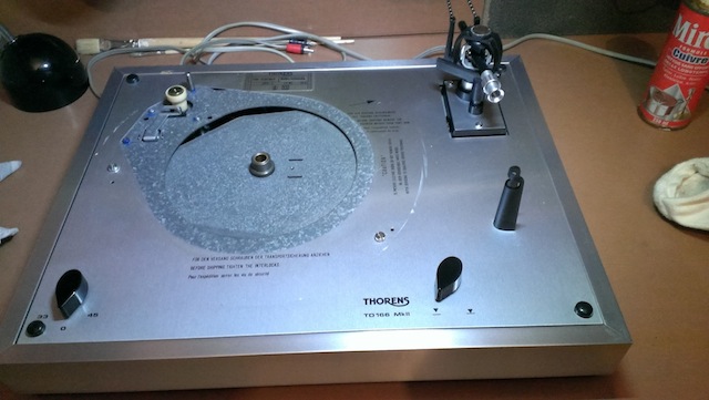

Bon et bien encore merci Hoplat, j'ai enfin eu le temps de refaire le cablage du bras ayant une autre TD166 j'ai demonté la premiere pour comprendre le bon cablage. en revanche faut etre minutieux,quelle plaie ces petits fils a souder. ce fut bien stressant mais bon c y est c'est fait.
et apres test elle fonctionne. un petit soucis ,quand je bouge le bras j'entends que ca frotte au niveau du plateau. j'imagine que cela etre les suspensions a reregler. sinon impeccable j'ecoute des disques depuis trois jours pas de soucis.
j'ai encore une petite question pour les connaisseurs, cette 166 a il me semble un socle de 160/165MKII ce qui est deja pas commun mais en plus de cela les charnieres ne sont pas les charnieres classiques en plastique des TD160/165/166MKII, je vois deux petits trous sur le socle(voir photo2) et du coup je n'arrive pas a identifier les pieces que je dois chercher pour completer cette platine a laquelle il manque le capot+les charnieres. Si vous avez deja vu ca et avez des infos je suis preneur. merci

C'étaient des charnières en métal et il y en a eu deux sortes, à glissière fine métallique chromée et à insertion à large palette peinte en noire.
Celle à large palette noire accepte les capots prévus pour charnière plastique:

merci pour ces precieuses infos EMT, je pense apres quelques recherches que cela correspond a ta premiere photo. je n'ai plus qu'a étre patient. bonne fin de week end a toi!
