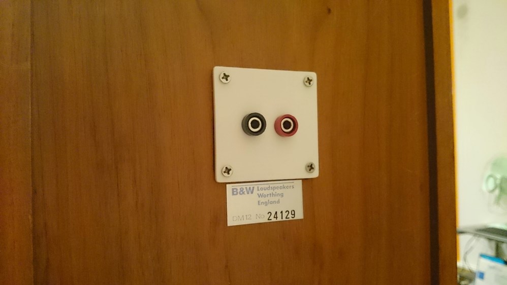

Je ne peux que confirmer Pedro, mes DM12 se portent toujours comme un charme, et a aucun moment je ne ressens de manque dans le registre aigu. Alors oui, le TW26 n'est pas racoleur ni exubérant, il pourrait avoir un meilleur filé sur le tout haut du spectre, mais, ce qu'il fait il le rend bien, avec beaucoup de naturel et de délicatesse, et il n'est jamais fatiguant.Unic a écrit :Je vais me répéter, mais bon...
Ce n'est pas le cas de mes exemplaires et ça ne semblait pas être le cas non plus des premières DM12 que j'ai écouté il y a deux/trois ans.
Sinon, j'ai profite d'un peu de temps, pour prendre en photos les connecteurs que j'avait fait il y a un temps déjà, pas eu envie de toucher au connecteur d'origine. Des bêtes bananes industrielles, des bêtes cosses, de la soudure argent qui traînait et un bout de plastique. Ca fait office, c'est touours bien plus fonctionnel que les cosses originales. Chose intéressante, j'ai eu dans les mains une seule DM1200 pour un souci de relais ( "l'ancetre" de la DM12) fiches bananes d'origine...
