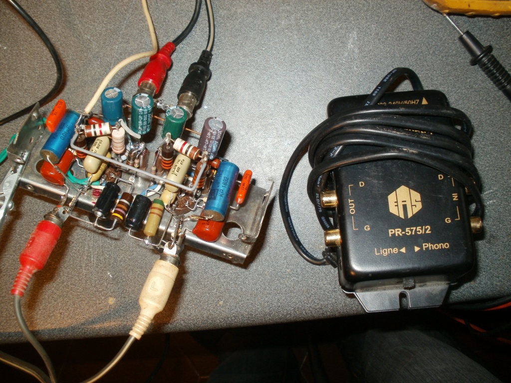

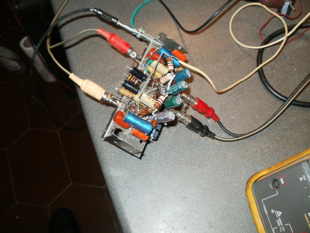

C'est pô grave, je repart sur le premier montage!

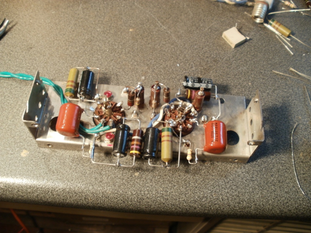

Quelques heures de soudure plus tard.......
Et bien.... :yes!:
Il fonctionne bien, la correction RIAA est tout a fait correcte,
J'ai du "trier" quelques résistances et condensateurs pour que l'équilibre des deux voies soit bon sinon le montage est classique sans surprise!
Maintenant, il va falloir réaliser une "boite" pour loger tout ça :autralia:

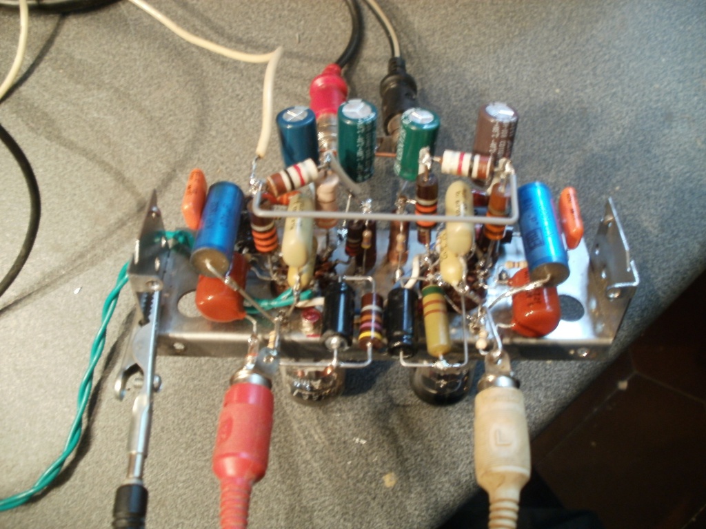

Salut !
Il est super propre ton montage en l'air ! :jap: :jap:

Merci les gars! :-P
Je viens de faire une petite écoute comparative avec le "truc" d’à coté: Rien a voir! la restitution des basses est bien meilleure!
Par contre il faut "jongler" un peu avec les valeurs des condensateurs du filtre de correction RIAA selon la tension anodique
par exemple, j'ai une meilleure restitution avec un 28nF(18+10) avec 11k en série pour mon montage

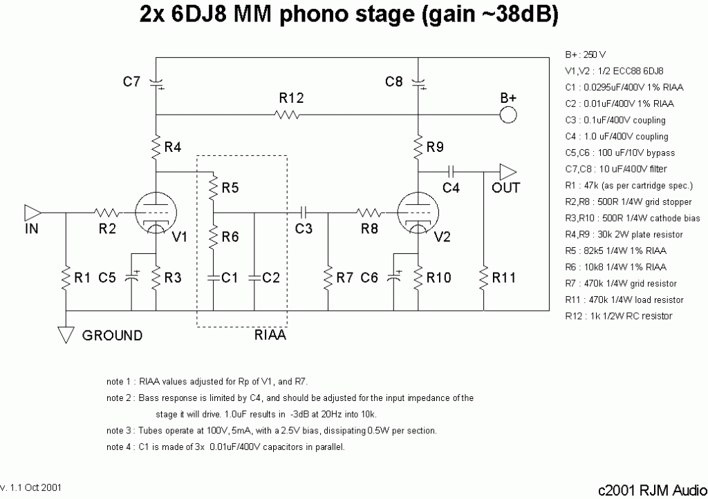

C' est beau tout plein, une petite raffinerie, un petit Beaubourg. Quel schéma as tu finalement utilisé ?
Je me lancerais peut être dans une copie.
Christophe
Attention!, sorties haute impédance, bien avec un ampli a tubes mais ne convient pas pour un ampli a transistors!
Celui ci Christophe,
Très simple, une ECC88 par voie
et le lien vers la page: http://phonoclone.com/diy-pho3.html
Comme indiqué sur la page du lien, quelques valeurs de composants sont critique sinon, pas de difficultés particulière, le montage fonctionne du premier coups.
Il faut que l'alimentation HT (+250V) soit stabilisée et pas bruyante, j'ai opté pour un redressement par valve suivi de deux filtres LC
Mon alimentation avec un transformateur de récupération de TSF, est un poil trop forte, j'ai monté des 33K dans les anodes pour avoir pil, poil 100V sur les anodes (a ajuster) et les résistances de cathode sont au alentours de 500 Ohms pour une polar de 2,4V(soit 2,4 / 500=4,8mA) ce qui fait environ 20mA pour les deux lampes, le transfo n'a pas besoin d'être énorme!

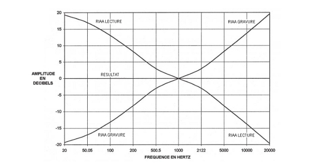

Pour rappel: la gravure des disques selon la norme RIAA consiste a diminuer les fréquences basse et augmenter les hautes donc en reproduction, on cherche la courbe inverse a la gravure, on baisse donc les fréquences haute
Mon point de vue, je dis bien "mon" point de vue est que le filtre a 20kHz à -20db est "superflu" en tout cas sur mon système et celui de mon ami pour qui je réalise ce préampli!
mais il suffit d'en faire l’essai en ajoutant une seconde cellule RC calculée pour celà !
je privilégie donc les filtres pour les fréquences basse qui doivent être bien présente en reproduction d'un vinyle (et c'est pas toujours le cas!!)
