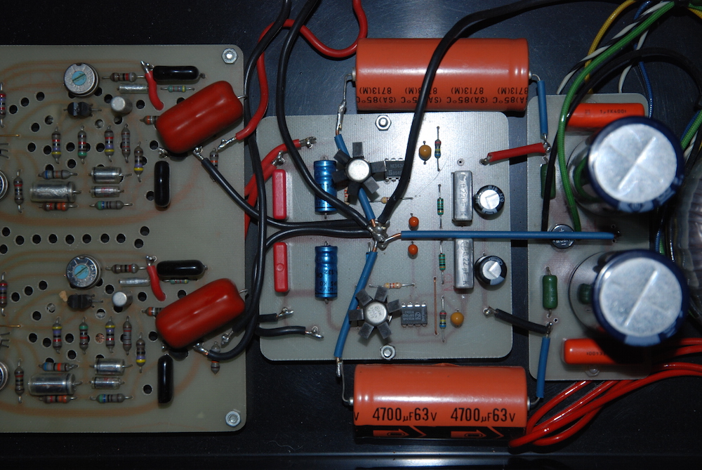

J'utilise l'alim régulée de l'Audiophile avec mon Kanéda, c'est parfait. Il est facile de l'adapter en 24.

Je viens de demander à un collègue ce qu'il utilise, avec son Pacific, comme alimentation.
Voici un résumé de sa réponse :
"j'ai essaye des alim sur batteries au plomb, mixtes batteries/secteur et secteur.
Je suis revenu a une alim secteur avec filtrage en Pi avec une double-self Millerioux (celle que Jean Hiraga conseillait pour le preampli Kaneda) et des condensateurs de forte capacité Philips série TFRS et SCR Polypro".
Visiblement, ça va dans le même sens que la réponse de chartz.
Bonne soirée

En attendant la commande de composants, le choix du circuit, etc, cela me travaillait de voir ce petit circuit attendre.
j'ai trouvé un vieux transfo mesuré à 15mH environ, et de vieux condo provenant de mes restauration des Luxman et Marantz 1040.
Premier test : insertion d'une inductance série entre les deux capa de filtrage (4700 & 3300uF)
=> divise par 2 , presque 3 le bruit de fond !
ajout de 30000uF aux bornes des diodes
=> divise encore par 2 le bruit de fond restant
ajout de petites capa aux bornes des diodes
=> pas bon : j'ai l impression que cela siffle.
Bref, avec 30.000uF --> 15mH --> 10.000uF j'ai rendu le bruit inaudible à volume d'écoute (volume à 8h - bruit à partir de 13h), sans boitiers, les câbles trainant, pas de masse.
C'est moche mais ça marche. Vivement des condo neufs
Je ferai des photos de l'alim régulée, car là ce n'est pas décent

Bonjour Emmanuel, bonjour à tous
Est-ce qu le bruit qui apparaît à partir de 13 H 00, ne pourrait pas être imputé à ton câblage des masses ? Je dis ça car tes premières photos, tu sembles avoir monté tes composants sur une plaque de cuivre et d'après ce que j'ai lu, ce ne serait pas la meilleure méthode.
Autre point, quand tu testes ton alimentation et que tu dis que tu divises ton bruit par 2 ou par 3, comment fais-tu cette mesure ? Est-ce que tu utilises un oscilloscope ?
Bonne journée
Bonne journée

As-tu éssayé de le mettre dans un boitier métallique, relié à la masse par un condo de 10nF, par ex.

Comme en haut de cette page, j'utilise un boîtier maison en PVC plié, donc aucune masse métallique, et je n'ai aucun problème de ronflette. Juste un câblage en étoile des masses.

En fait le but de mon message précédent était surtout de confirmer le fait que ce petit montage est très sensible à la qualité de l'alimentation.
Tout d'abord car on comprend bien que les transistors sont quasiment en direct sur l'alim, et que la moindre variation de tension va les faire amplifier +/- le signal. De plus il s'agit d'une forte amplification de signaux de quelques millivolts.
Pour revenir au montage effectué sur un plan de masse : j'ai effectué en cours des montages du genre fonctionnant dans le domaine du MégaHertz sans le moindre soucis.
Je reviens sur les raisons de ce choix :
- facilité de réalisation
- moins de capacité parasite que sur un PCB
- trajet du signal au plus court
- et schéma déjà utilisé par d'autres personnes, je ne réinvente pas la roue
J'en veux d'ailleurs pour preuve qu'avec les pile de 9V, il n'y a pas le moindre pouillème de bruit sans boitier, et câbles en l'air
Tout ça pour dire, que ce petit circuit à du potentiel, que c'est même amusant à mettre au point, et que je vais en faire une seconde mouture avec des PIO pour le RIAA, car il le vaut bien. Le boitier viendra à ce moment.
@Thierry : pour répondre à tes questions, quand je teste l'alim, c'est à l'oreille. Moteur de la platine tournant, cellule relevée, avec l'ampli casque.
(je teste toujours sur casque avant d'attaquer le Mcintosh et ses 2x125 Watts !!). Les modifs faite sur l'alimentation sont flagrantes, et cela se constate très facilement. Pour l'instant pas essayé avec l'oscillo, je ferai cela avec le matériel que j'ai au boulot, quand j'aurais réalisé une alim type préampli "Kaneda", tye Sulzer, ou celle proposée par le concepteur du "Pacific"
bon weekend à tous !
Merci de votre intérêt

Cette technique de test à l'oreille et au casque est surtout valable avec une platine et un préamplificateur RIAA. Je suppose que l'on ne peut pas l'utiliser facilement sur d'autres appareils.
Pour tes mesures avec le "matériel du boulot", est-ce que tu veux dire un oscilloscope ou existe-il un matériel plus spécialisé ?
Bonne fin de journée
