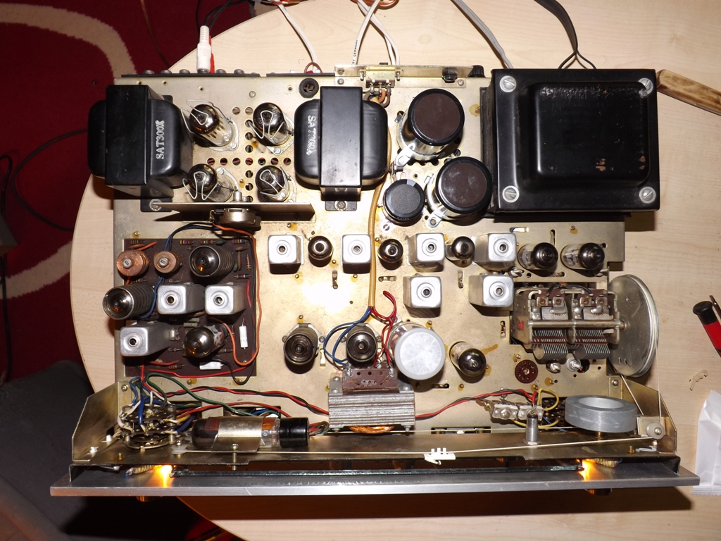

Grace à un membre du forum, j'ai le schéma de cet appareil.
J'ai déjà relevé une erreur, en effet une ECC82 avais été posée à la place d'une ECC83, et la cela change tout.
Le son est totalement différent.
C'est beaucoup mieux, net.

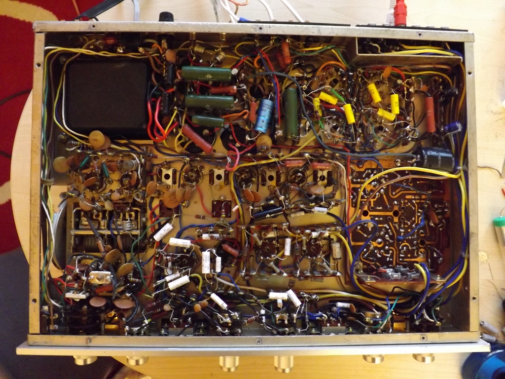

je souhaiterais vous posez une question
J'ai ces condensateurs dans l'AT
par quoi puis-je remplacer les chimiques ?
Et est-ce que je garde ceux ci ?

Je vient de lui changer deux condensateurs multiple, le dernier est dans les clous.
Au passage j'ai aussi changé tous les condensateurs de liaison et de filtrage, les petits condo gris.
Je les est tous remplacé puisque certain fuyaient.
C'était cela la panne du déséquilibre et des réactions bizarre des correcteur de tonalité.
Encore merci à 6336A qui ma beaucoup aidé.
Maintenant il fonctionne parfaitement bien.
