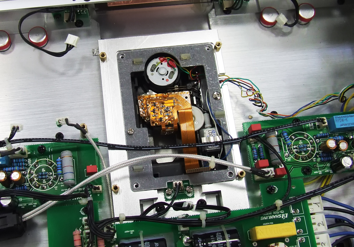

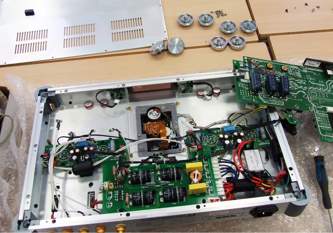

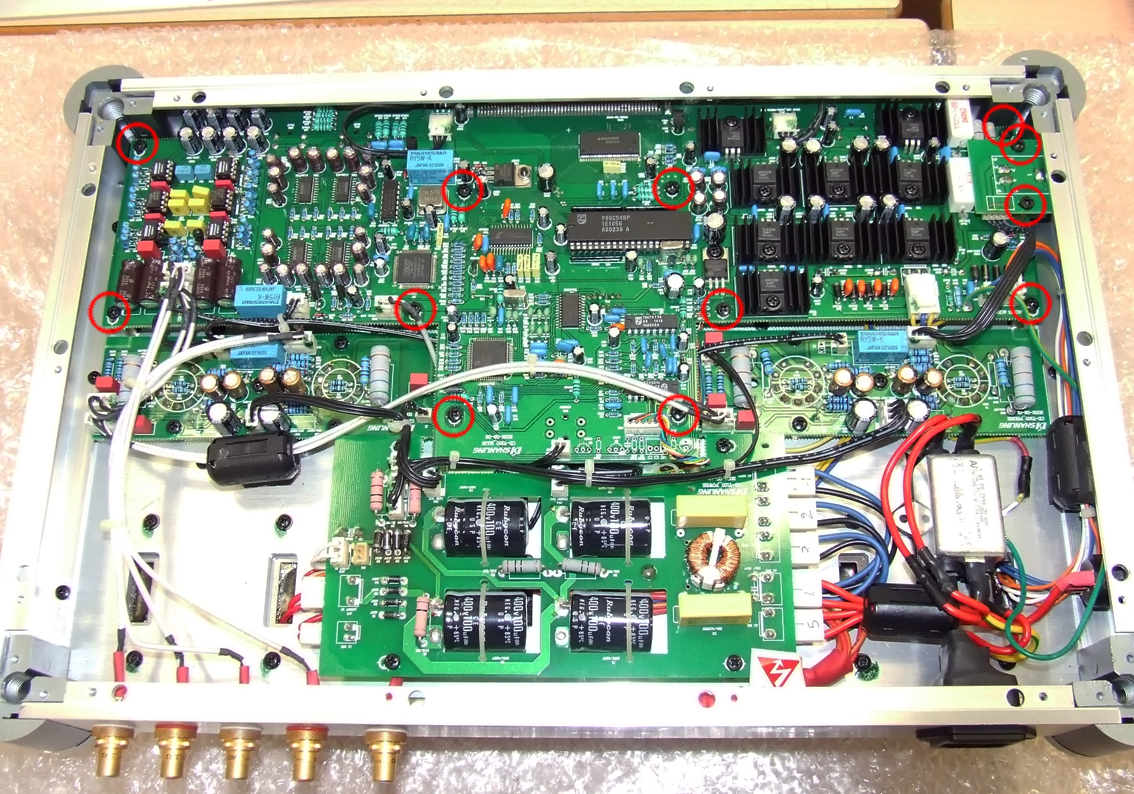

Le bloc laser de mon lecteur est fatigué. Sur cet appareil, il est assez aisé de le changer contre un neuf, que l‘on trouve facilement : Philips VAM 1202 (- de 20 Euros).
Pour ceux qui hésiteraient, voici les différentes étapes.
Démontage de la plaque du dessous : 4 pieds à dévisser, 14 vis à enlever.
Démontage du circuit principal : 10 vis à retirer (plus 2 du petit circuit casque) et tous les connecteurs (9) à débrancher.
Une nappe reliant le bloc- CD et le circuit est à retirer délicatement dessous. Le mécanisme CD devient accessible.
Dévisser, retirer, changer... et remonter !
Pas plus d’une heure de travail….

Attention avec les plugs lors du remontage, certains sertissages sont fragiles et une panne dans cet appareil est . . . . comment dire . . . . incontournable ! ! ! :whistle:
De plus le démontage-remontage est fastidieux (c'est mal conçu) :spamafote:
