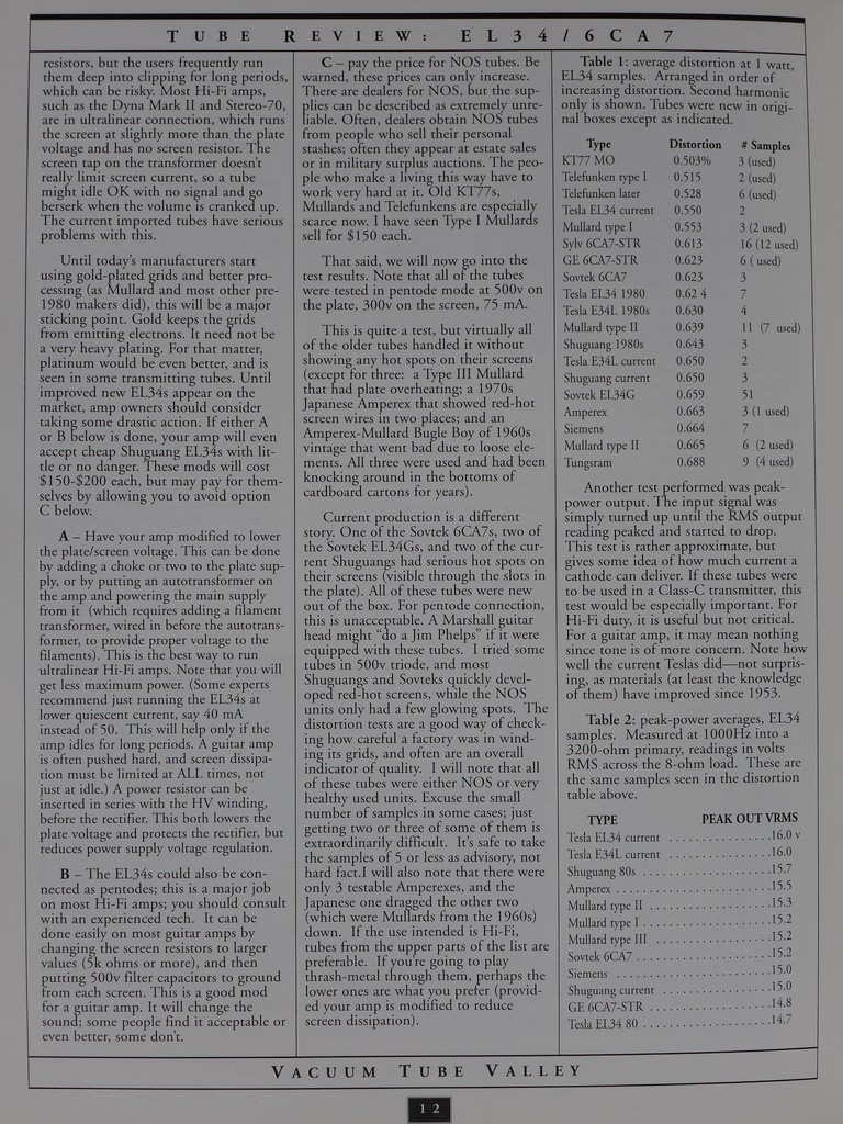

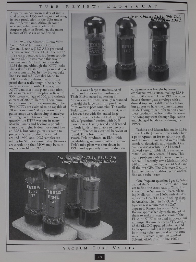

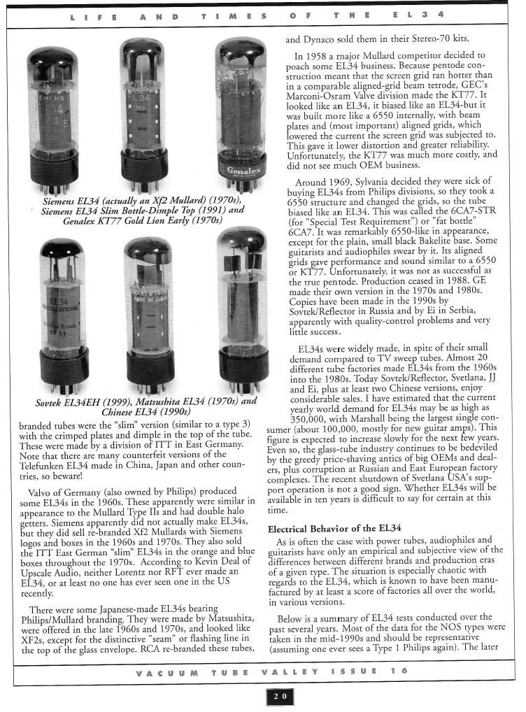

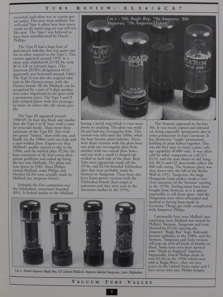

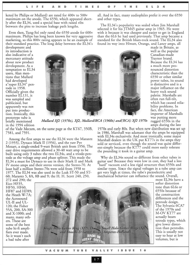

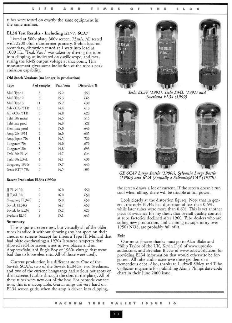

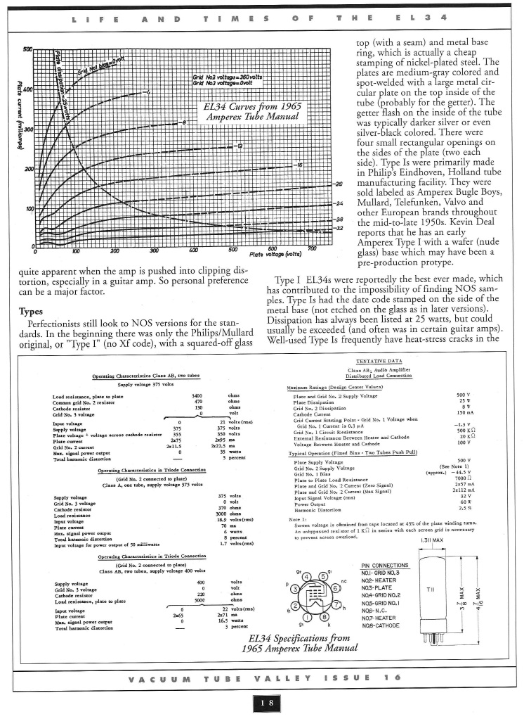

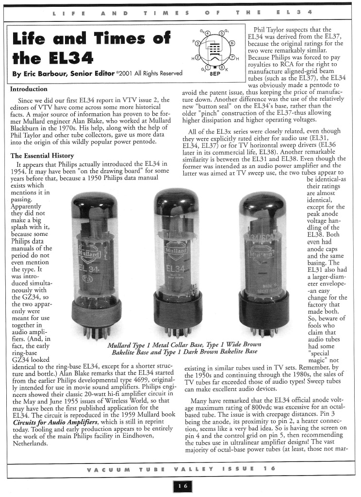

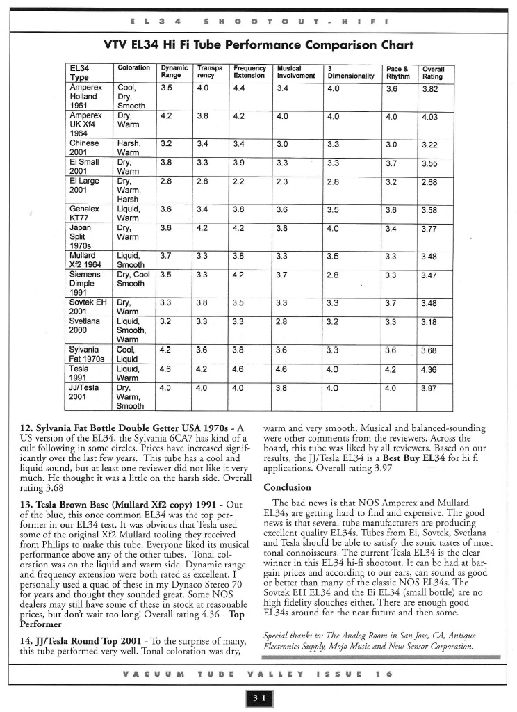

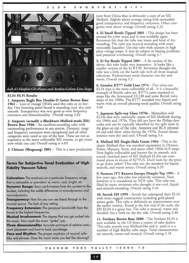

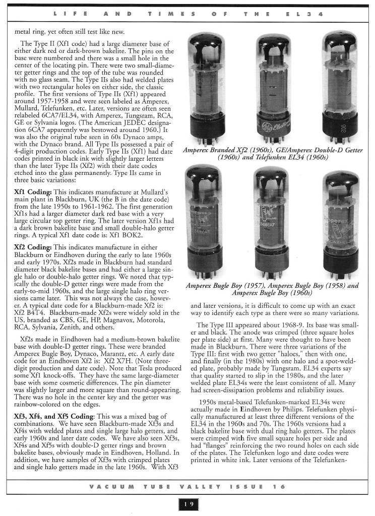

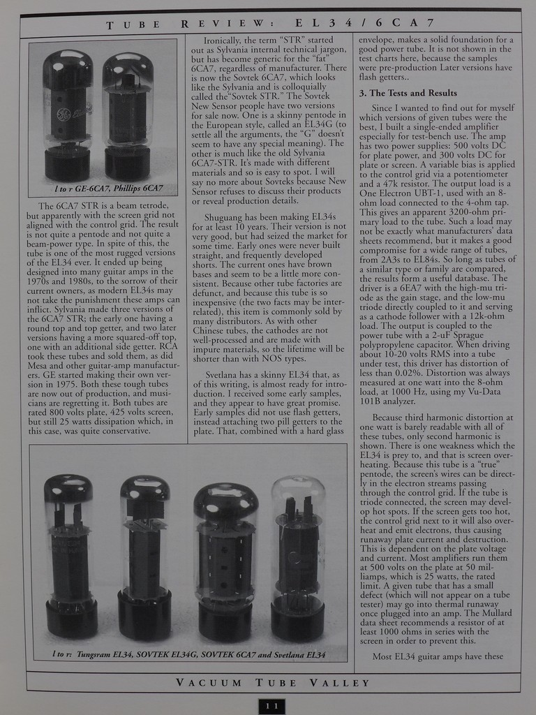

J' ouvre ce sujet de discussion sur cette penthode EL34 pour que nous puissions déterminer quelles sont les alternatives intéressantes dans les productions actuelles de ce tube.
Il serait intéressant de s' exprimer surtout si vous avez pu effectuer des comparaisons et constater des différences tonales entre les productions actuelles et anciennes.
En préalable, une analyse effectuée dans le magazine Vacuum Tube Valley en 1995

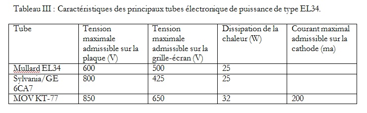

Ce que je peux tirer de tout cela, et vous me corrigerez si je fais erreur :
La EL34 possède trois équivalents qui peuvent directement la remplacer, générant moins de distorsion (sauf peut-être le tube Russe), mais qui évidemment n’ont pas la même signature sonore :
o 6CA7 est la dénomination étasunienne, aussi appelée «STR», est une tétrode à faisceau dont la grille-écran n’est pas alignée avec la grille de contrôle. Ce tube est plus robuste que la EL-34. Fabriquée par Sylvania et GE.
o KT-77 est une tétrode à faisceau dirigé fabriquée par la Marconi-Osram Valve Co. (MOV), division de GEC. C’est la plus robuste et la plus fiable de la famille des EL34.
o 6Π27C (6P27S) : équivalent russe.
Défaut de la EL34
Les filets de la grille-écran peuvent se trouver directement dans le flux d’électron qui passe par la grille de contrôle. Si elle connecté en triode, la grille écran pourrait développer des points chauds. Si la grille-écran surchauffe, la grille de contrôle avoisinante risque elle-même de surchauffer et d’émettre des électrons, causant un courant de fuite important sur la plaque et la destruction du tube.
Défaut de la EL34
