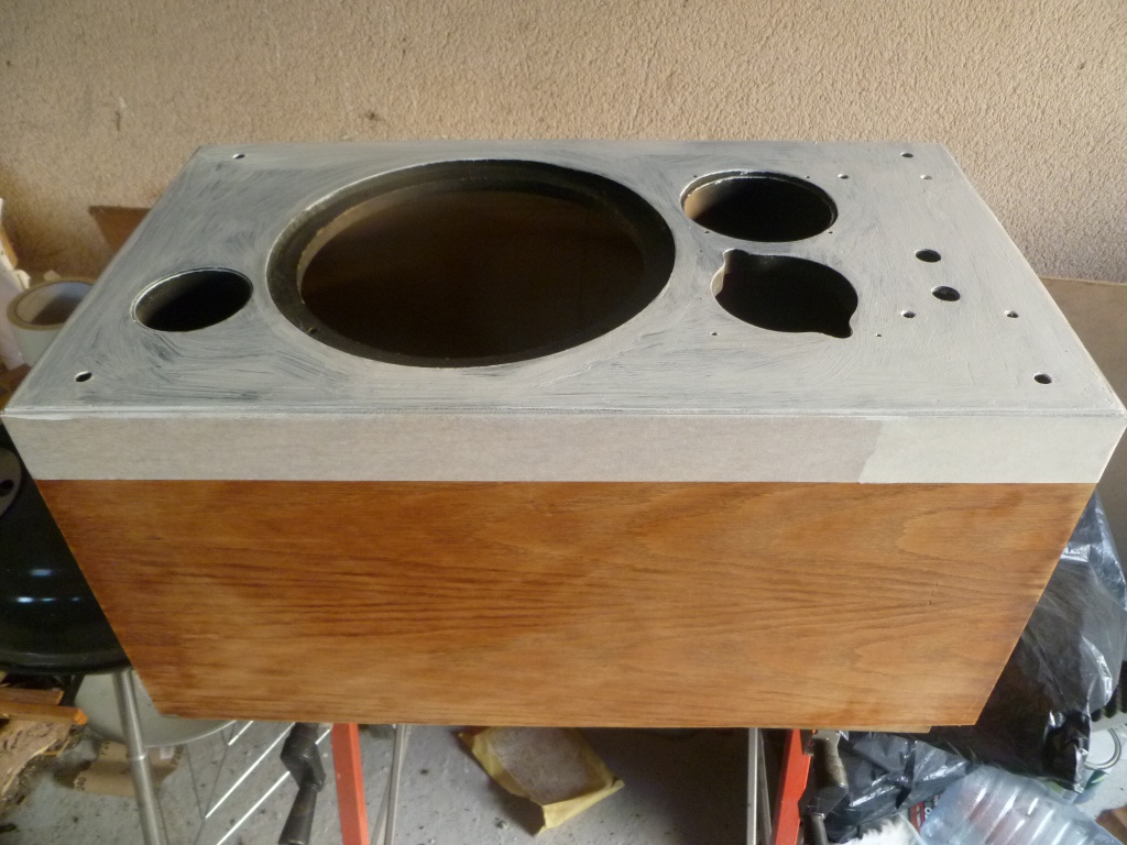

Petite couche d’apprêt pour faire ressortir les derniers petits défauts , j'en vois déjà :autralia:
