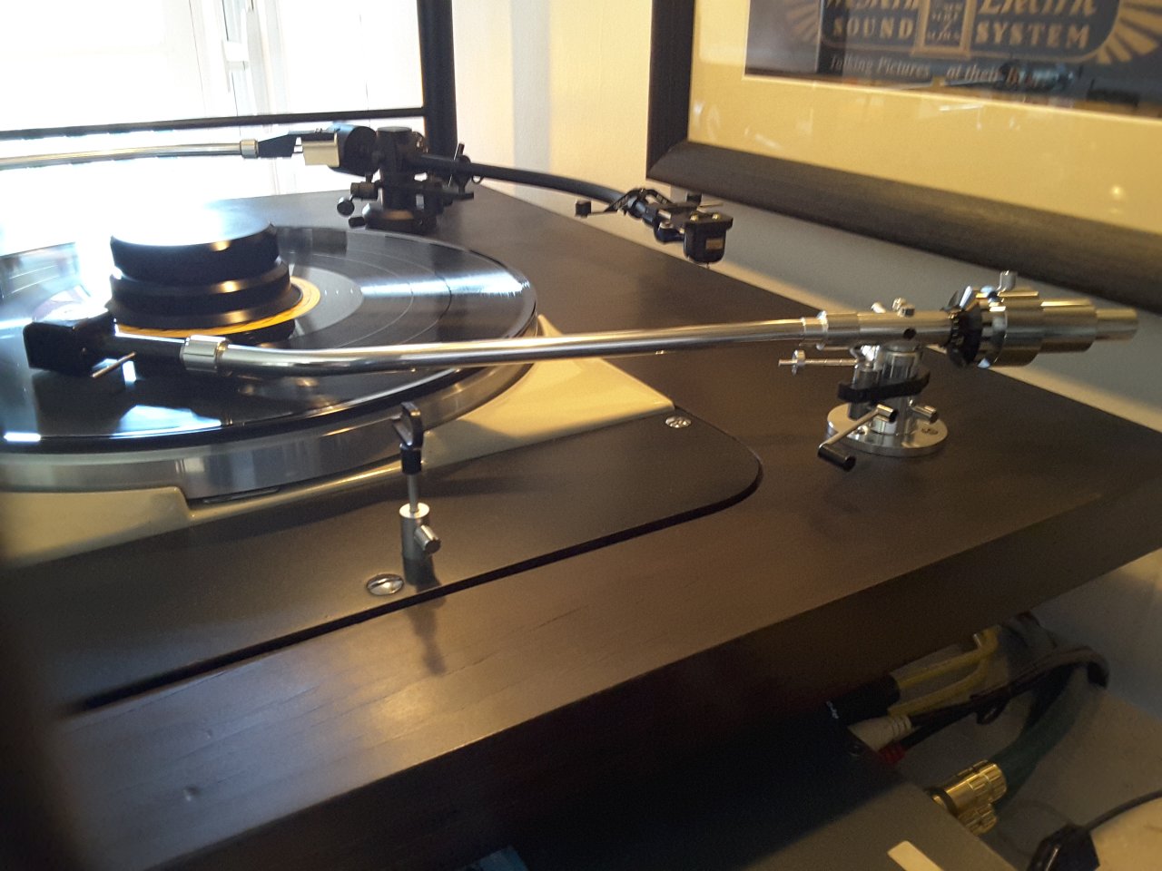

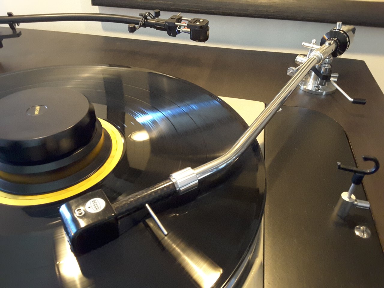

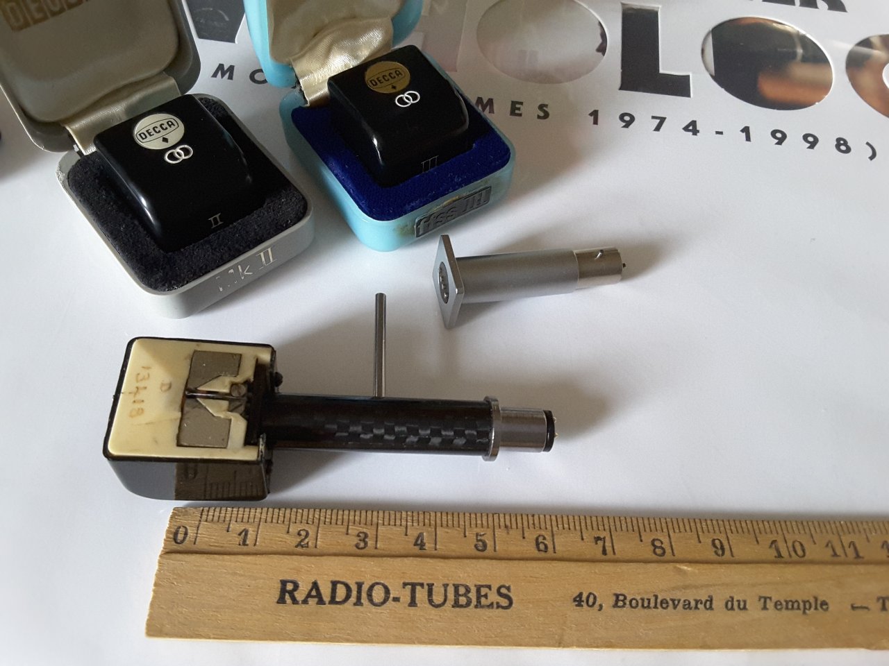

Bonjour Rémi
Je peux "enfin" utiliser ces cellules sur la TD124 de mon système principal et profiter pleinement de la lecture des disques avec cette série de cellules.
J' ai également trouvé, aprés diverses démarches avec le fabriquant Allemand
, un adaptateur aux bonnes dimensions .
Difficile d' exprimer le rendu de ces cellules par rapport à des cellules modernes ... savoir seulement qu' elles ne sont nullement dépassées surtout sur les critères de présence très "Live" et de dynamique ... les 4 premiéres versions ont énormément de gain .... beaucoup plus que les versions 5 et actuelles.
L' écoute sur le système HR ne leur épargne rien ....
A choisir dans les divers modèles, les versions I, II et 4 ont ma préférence. Au passage le travail de restauration de John Wright est remarquable.
Ce ne sont pas des cellules faciles à mettre en oeuvre mais quant on y arrive (je pense y être arrivé) elles demeurent exceptionnelles de nos jours.

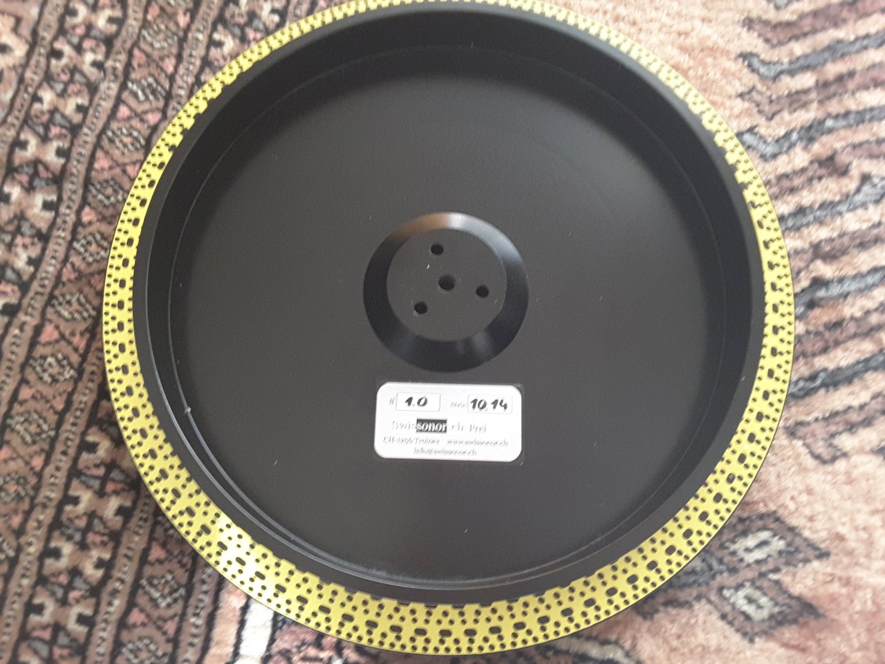

Pas donné ce plateau, belle acquisition !
Tu as choisi le Stax UA-70 pour faire tes écoutes, un bras unipivot de masse moyenne si je ne m'abuse.
Une solution plus efficace que les deux bras Decca? Les performances de l'actuelle cellule London Super Gold sont-elles comparables aux anciens modèles ?
Bien des questions, mais elles sont alimentées par mon intérêt envers ces cellules bien spéciales.

Re: Decca FFRR FFSS London
Le bras Stax est surtout infiniment moins "rustique" sur les plans de la géométrie et des articulations que les Decca …. également moins "résonant" que ces derniers …. C' est un choix personnel mais pour avoir essayé les cellules Decca sur une bonne dizaine de bras, cette version de Stax leur convient à merveille.
Damien a peut-être écouté la version la plus récente Super Gold avec Decapod ….. je n' utilisais que celle-là.
J' ai bataillé avec le vendeur Allemand pour obtenir une longueur "correcte" de l' adaptateur afin que la distance entre le stylus et le bout du bras de lecture soit précisément de 2 pouces … ou 51,4mm … Jusqu' ici il faisait des copies d' adaptateurs Anglais beaucoup trop courts.
Quand c' est anglais il ne faut parfois pas chercher à comprendre.
La dernière version Super Gold est plus "polissée" que les versions antérieures et surtout les 3 premières qui décoiffent vraiment et qui, à mon goût, sont plus "vivante" et "live".
Dans l' état actuel, j' ai la possibilité de faire des écoutes de toutes les versions de cellules Decca .... + une mono 78trs …. il va falloir que j' organise un petit brunch/shoot out
