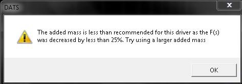

6336A a écrit : mer. 11 déc. 2019 13:19 Recommence tes mesures avec une masse additionnelle plus légère, 20 à 30gr par exemple.
Le logiciel DATS n'accepte pas de masse inférieur à 60g pour mes HP, il y a ce message :
Erreur DATS masse.JPG (19.85 Kio) Vu 4349 fois
J'ai refais les mesures avec plein de masses ajoutées différents (60,70,90,100g) et je tombe toujours sur les mêmes résultats.
Le HP plus vieux d'un mois (LM1 contre MM3) à 30g de plus sur l'équipage mobile ... pourtant tout semble identique :mur: .
La seul différence à noter c'est que la membrane du MM3 semble moins vernie que celle du LM1. Et encore je ne suis sûr de rien je fais ça au toucher :spamafote: .
Je vais arrêté de me casser le crâne avec ces mesures et rester sur mes plans qui me paraissent ok si on fait une moyennes des paramètres des deux HP.
Je pourrais toujours corriger au micro et à l'égaliseur si il y a un déséquilibre.
Vincent
