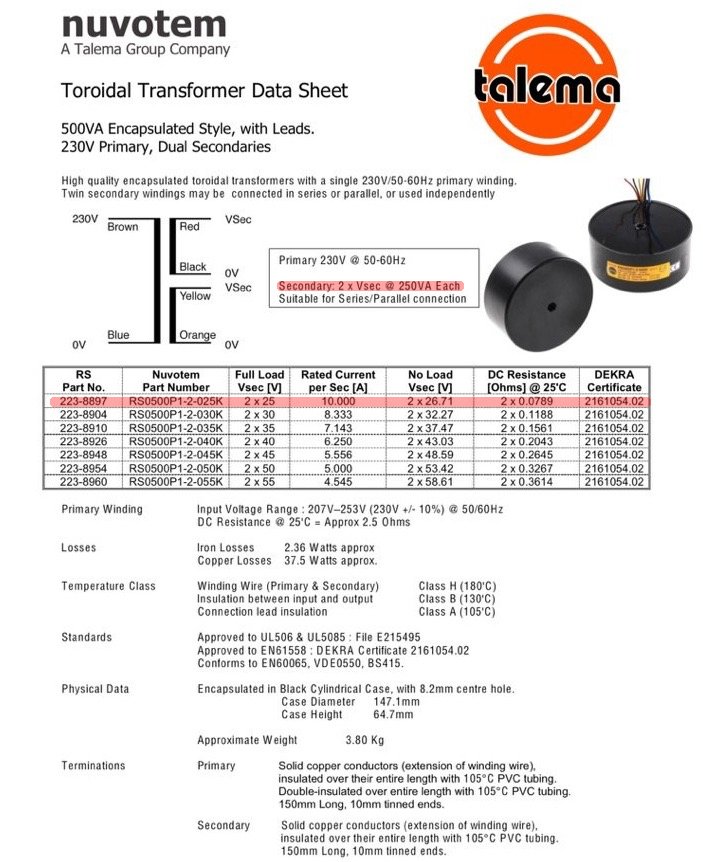

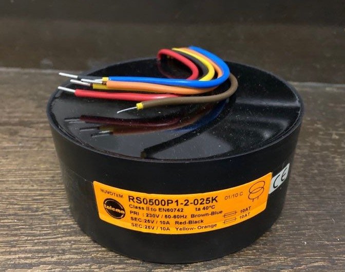

je fais un peu remonter ce post pour une question de transformateur.
J'envisage plus ou moins de me monter un monster 30w un jour, et la puissance du transformateur me pose question.
François en tête de ce post utilise un 500VA
Mais je ne trouve pas l'info si il faut un 500VA en tout ou un 2x500VA par secondaire soit 1000VA au total
J'ai l'occasion de récupérer le transfo ci-dessous de 500VA en tout soit 250VA par secondaire
Vous avez toutes les caractéristiques d'indiquées.
Est-ce donc la bonne référence ou est-elle trop sous-dimensionnée ?
merci d'avance pour vos lumières

500VA est suffisant. Mais avec 2x25V au secondaire, la puissance de sortie de ton ampli sera plus proche des 50W que des 30W.

Page deux de cette présentation.Bonjour
Le petit bien peinard en question alimente les modules de protection…
Sinon, il y a un 2x25V 500Va surmoulé sur la face supérieure…
On peut supposer que c'est 500VA au total, 10 A par alim c'est déjà pêchu, avec 1000VA 20A.
Même en classe A, 10 A c'est déjà balèze.
Validé ici
https://diyaudioprojects.com/Solid/Jean ... Amplifier/
JL

C'est bien un 2x25v 500Va (au total) qui est monté sur le mien.
[https://fr.rs-online.com/web/p/transfor ... es/1234031
J'ai poussé ainsi l'Hiraga à 2x45w sans problème mais n'ayant pas ressenti un mieux à l'écoute, suis redescendu à 2x30w afin d'éviter tout échauffement inutile..

Merci pour vos réponses.
Je prends le transfo alors. À 50€ vu le prix du neuf...
