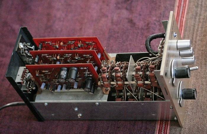

:helloman: à tous.
Est-ce qu'un modérateur pourrait déplacé ce sujet dans la rubrique appropriée c'est à dire...
J'aimerais poser des question à propos de changement de certains composants et vous faire part de certaines modifications qui ont été faites sur l'appareil.
Merci.

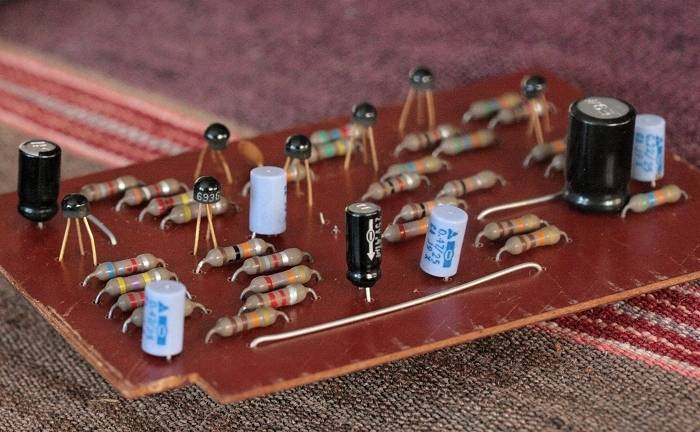

Première question : qu'est-ce que c'est que ce type de condensateur (les petites choses mauves à 0,47).
A noté y'a aussi de l’électrolytique de même valeur juste à coté. Est-ce que le ronflement constaté sur le fonctionnement du filtre peut venir de ces composants ? Sinon où chercher ? La moitié des chimiques ont été changés.
Par quoi les remplacer ? Toujours la même je suis très preneur pour des refs pécises voir un lien boutique.

Re: Luxman Diviseur de fréquences électronique FL-153
Tu peux mettre des MKT à 63V sans autres. 0.47uF ou 470nF.
