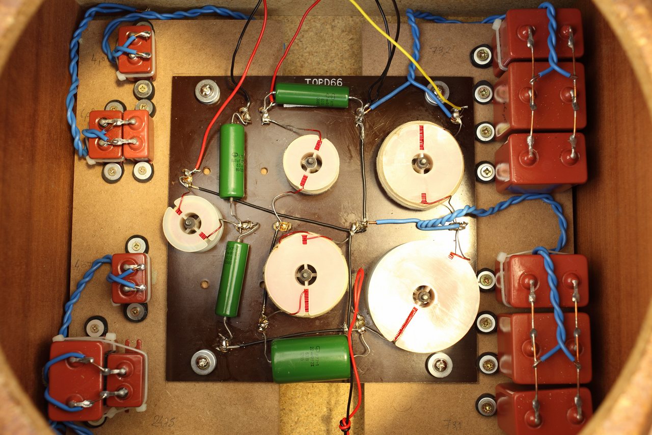

Etant donné que je ne pourrais pas faire tenir mes condensateurs par manque de place sur le filtre d'origine, je vais les placer sur une planche MDF.
Le filtre sera donc composé d'une part de la planche bakélite (self, potentiometre, Condo papier huilé) et d' une autre planche ou se trouvera les condensateurs en //. Je ne voit aucune autre solution, les condensateurs ne pouvant pas etre placé meme verticalement sur le filtre bakelite. Y a t il un mode d'emploi pour faire du travail propre, surtout la meilleure solution pour souder les condo en //.

Nouvelle mise à jour des filtres des D66.
Les PIO 4µF / 6µF / 24µF ont été remplacés respectivement par des 4,7µF / 6,8µF / 22µF plastiques russes K77 (Polycarbonate Film caps).
En rendu toujours aussi ouvert, mais plus de détails dans le haut et plus d'assise dans le bas médium.

Tu as même mis du caoutchouc pour fixer les "plastiques russes"
