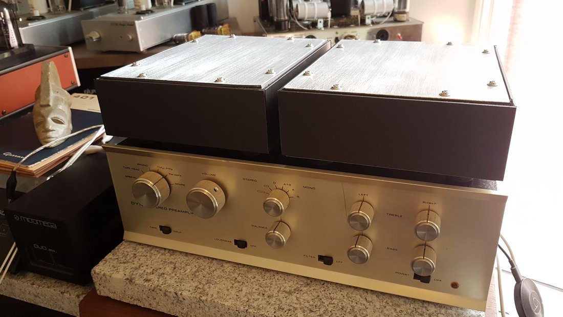

L'alim en question.
Mes 2 preamps Pacific custom 6336A car on n'a jamais assez d'entrées phono. :whistle:
En boitiers DIY identiques.
Par ailleurs, je vais passer le premier preamp en condos WIMA aussi. Ils offrent une meilleure définition que les K73-16 dans cet usage. ;)
