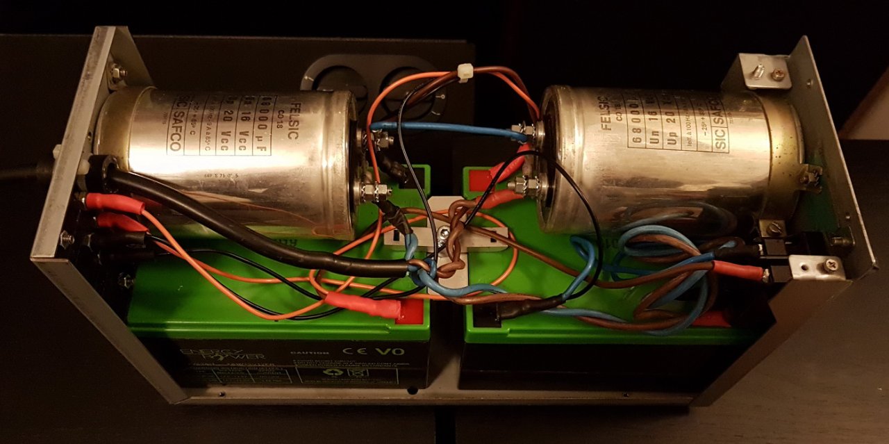

Update !
Fini les batteries/condos sur une planchette de bois. J'ai tout mis en boîte.
C'est plus propre, moins dangereux et plus compact (L32 x H21 x P12 cm).
Les bananes arrières, servent à contrôler les tensions et à recharger les batteries.

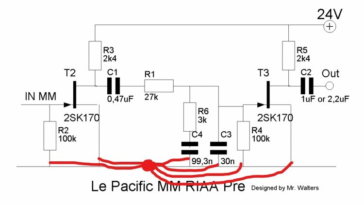

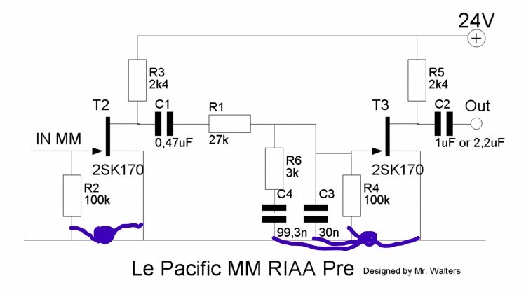

Bonjour à tous.
J'ai fini mon alimentation du Pacific et je commence à mettre en place les composants de l'étage ligne.
Il n'y a pas beaucoup de composants mais je me pose quand même la question de la ligne de masse et surtout du point de masse pour chaque canal.
Selon mon plan de masse, la disposition des composants sera différente.
Je pourrais câbler mes masses comme sur le schéma.
J'imagine qu'un préamplificateur phono risque d'être très sensible à un mauvais câblage des masses et que ce n'est pas forcément la meilleure solution de câbler comme sur le schéma.
J'ai deux idées mais évidemment je ne sais pas laquelle serait la moins mauvaise.
La première serait de faire deux points de masse, un point de masse par étage ou transistor. C'est parfois la méthode préconisée pour les amplificateurs à tubes.
La deuxième serait de ne faire qu'un seul point de masse, ce qui doit se rapprocher de la technique des points de masse en étoile.
Je ne sais pas si c'est utile mais j'ai pris comme option de faire le Pacific en séparant le boitiers d'alimentation de l'étage ligne.
Merci d'avance pour vos réponses et suggestions.
