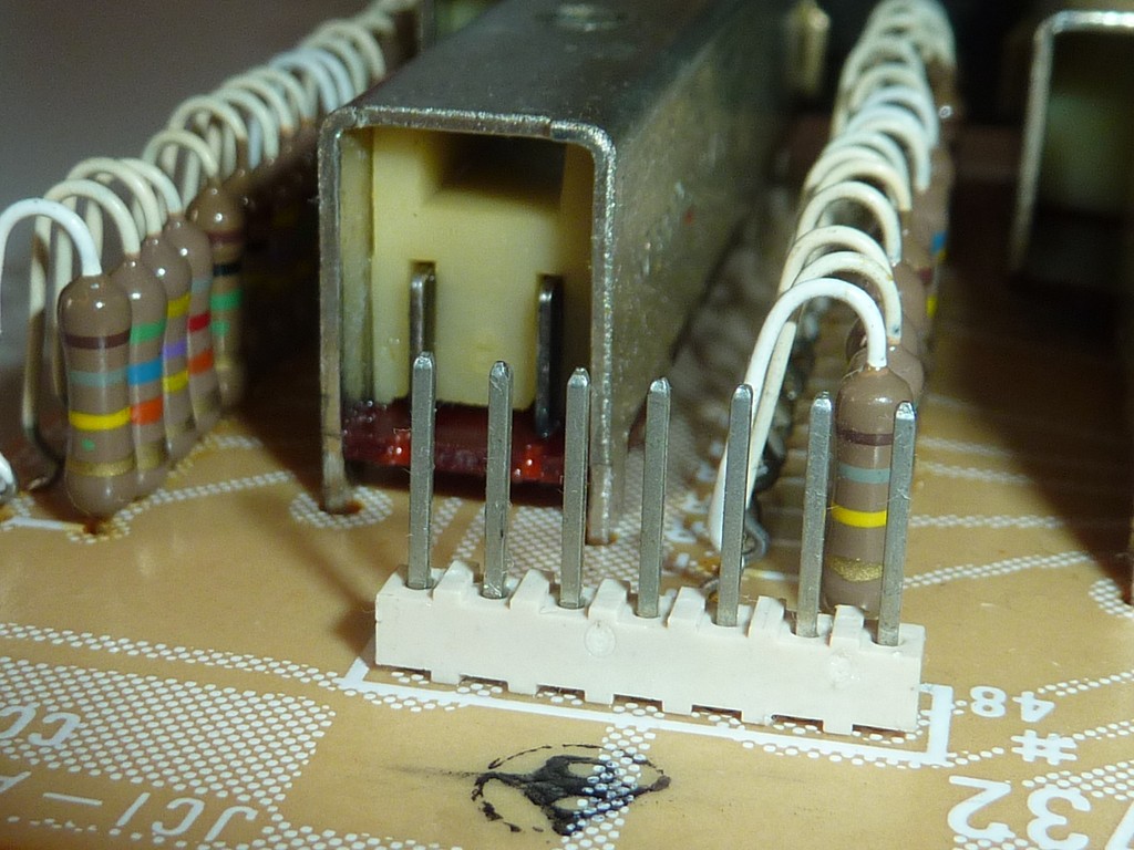

Je dirais des trace de connecteur non ? ( sur les carte PCI et Ram ça fais un peu pareil )

- Ulrich
- Messages : 2117
- Localisation : Portugal
Re: Yamaha C-1
Je vais peut être dire une connerie...mais bom
c'est la verification manuelle du potentiomètre...
Salvador Dali
Salvador Dali

Ulrich a écrit :Je vais peut être dire une connerie...mais bom...

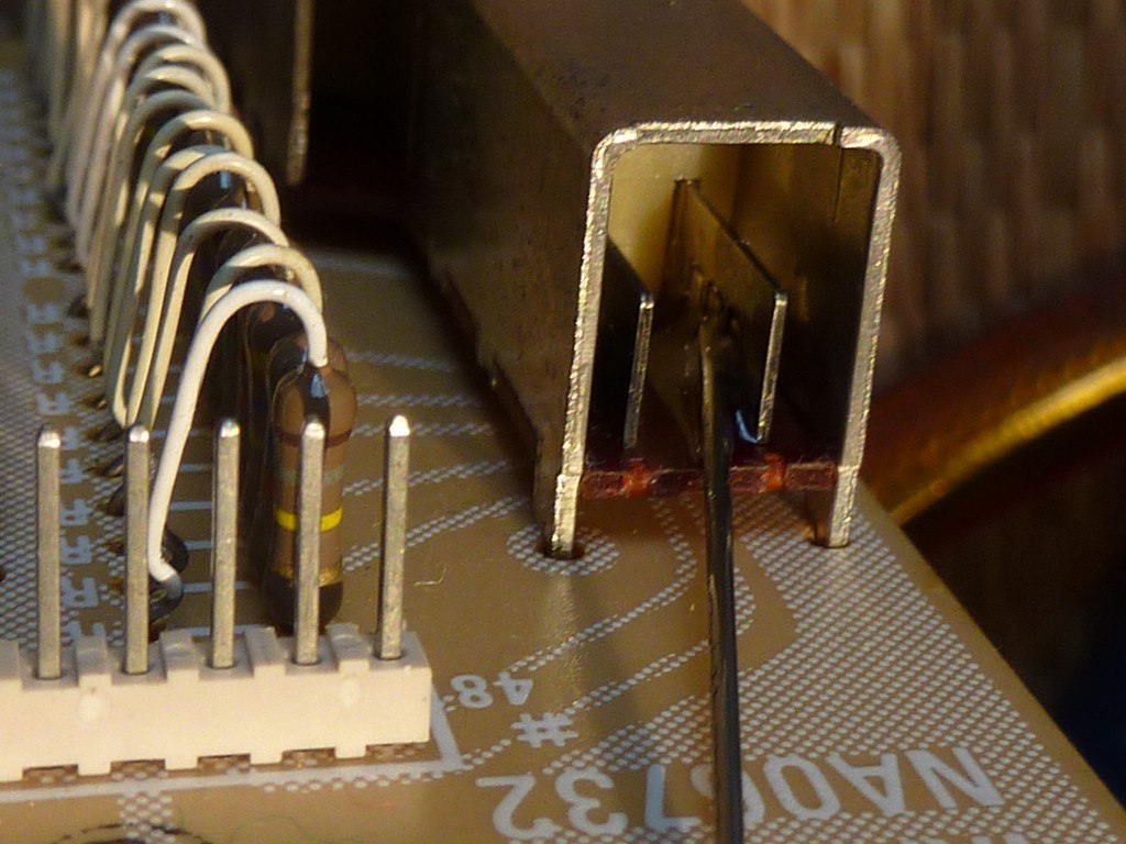

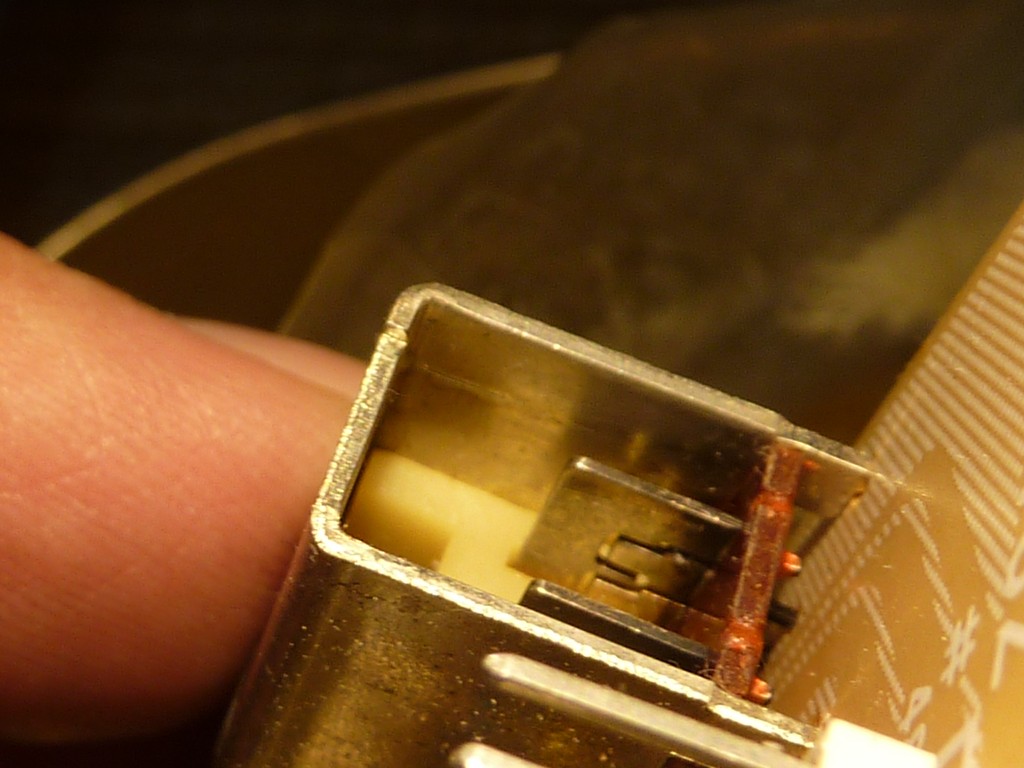

Ayant travaillé pour des potentiomètres a piste plastique je sais...enfin je crois, car je vois pas tres bien...
Ce sont des ajustements des valeurs du dépôt plastique qui forme les résistances du pot...

En effet le petit bloc de carbone ou graphite qui se trouve entre les deux connections est " micro-fraisé " au quart de poil jusqu' à obtenir la valeur ohmique recherchée . On est ainsi sur de la précision cage par cage une fois assemblées .

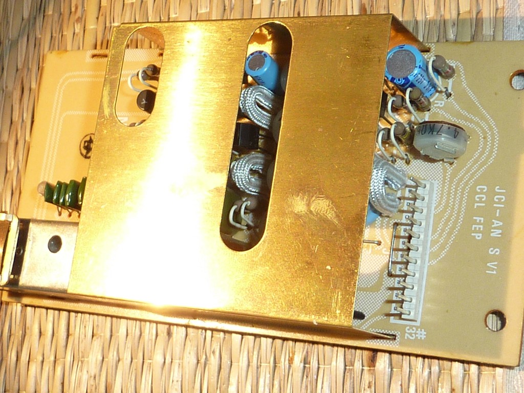

Circuits coté inférieur montés sur charnière

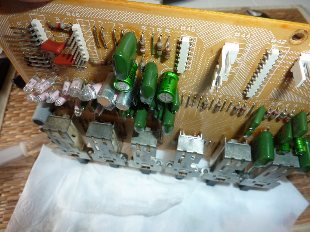

Circuits de correction par commutateurs... Acoustic, Presence, Bass et Treble
