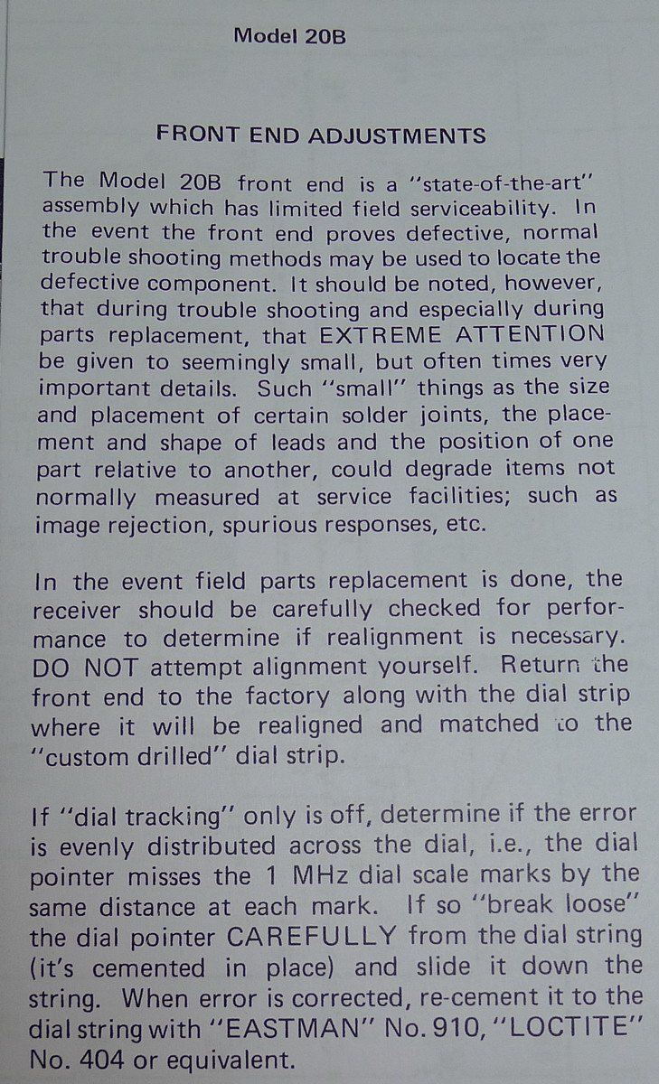

Merci Jean
je pense que je vais les changer, en fait il avait déjà un pb sur une des capas de filtrage du 12V qui était HS ce qui déséquilibrait le +12/-12v et le faisait fonctionner d'une manière un peu bancal, pour bien faire il faudrait même changer les cans que l'on voit sur le haut du tuner... Il avait également une séparation un peu pauvre (22dB) après réglage elle est remontée à 40 dB, dht idem 0.9% maintenant 0.3%...

Non non seulement le materiel pour le faire et un peu d'experience, en fait le 20b (et à fortiori le 10b je pense) rendent un peu timide car c'est une belle usine à gaz, la partie mpx est complexe, mais surtout l'étage front end, je vous livre en Anglais ce qu'il est indiqué dans le service manual, ca limite les ardeurs car ce n'est pas un tuner comme les autres...:

Et bien oui, c'est même quasi stupide de donner un avis sur un tuner de 20-30 ou 40 ans dans son jus, c'est un peu comme critiquer une Ferrari 250 gto qui n'aurait jamais vu un garagiste depuis sa sortie d'usine, c'est ce que je pense depuis que je pratique ces réglages et ça me fait toujours un peu sourire de voir des avis donnés comme cela à la cantonade sur certains tuners qui n'ont sans doutes que le tord de n'être plus au top de leur forme, Il faut comparer ce qui est comparable... A noter que là je parle surtout de l'alignement et pas du recapage, les perfs. indiquées sont avant et après réglages.
