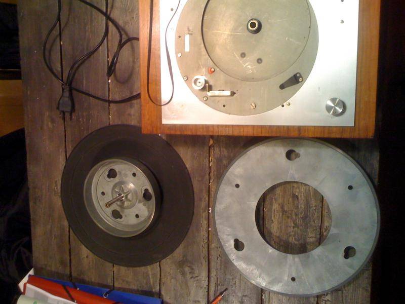

quelques photos mais désolé je n'ai que mon portable pour les prendre, j'en mettrai des mieux plus tard!
Re: THORENS LES GEMEAUX 2
L'ensemble est bien joli en tout cas. :yes!:

2. j'ai installé la courroie( l'ai-je bien mise?) et quand je commute 33T et 45T la courroie reste sur le meme plateau du moteur, elle ne veut pas passer sur le plateau du dessus (45T) J'ai mis 2 photos pour montrer cela. Que faut il faire pour que le debrayage se passe normalement? ai-je mal mis ma courroie? (c'est comme si l'axe du moteur etait un peu trop haut ou bien la piece metallique qui monte la courroie ne la montait pas assez haut. J'ai ouvert le moteur et tout semble pourtant bien en place a l'interieur, je n'ai pas l'impression d'avoir de reglages possibles de la hauteur de ces elements et mecaniquement quand je commute 33/45T la barre metallique monte, pour presenter la courroie sur le plateau du dessus mais c'est comme si elle restait trop bas?)
3.l'ensemble du plateau qui tourne et de la partie ou est fixé le bras est d'un bloc et est sur suspension et je peux la mobiliser dans le plan horizontal en haut en bas a droite et a gauche. est ce normal et comment dois je la positionner precisemment (la distance entre le plateau qui tourne et le moteur d'entrainement joue dons de qq millimetres lui aussi.
J'espere avoir été clair dans mes descriptions! Je ne connais pas encore les termes exacts pour décrire tous les éléments!!!!! Merci pour vos réponses!!! Ci joint les photos en position 33T et 45T ou la courroie reste sur le meme plateau!
Certainement un problème de réglage,ou alors ,il me semble que la "fourchette" permettant de faire glisser la courroie sur le 45 tours est restée dans la même position???
Attend des réponses des spécialistes Thorens!!!il y en a parmi nous!
