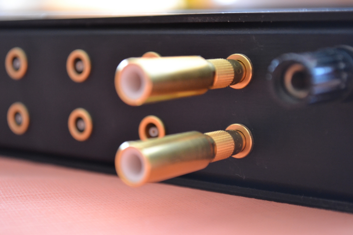

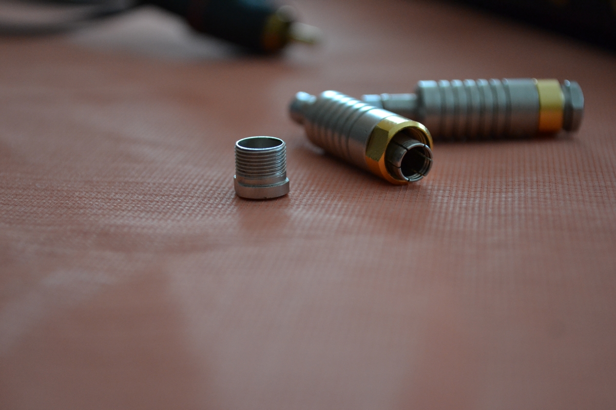

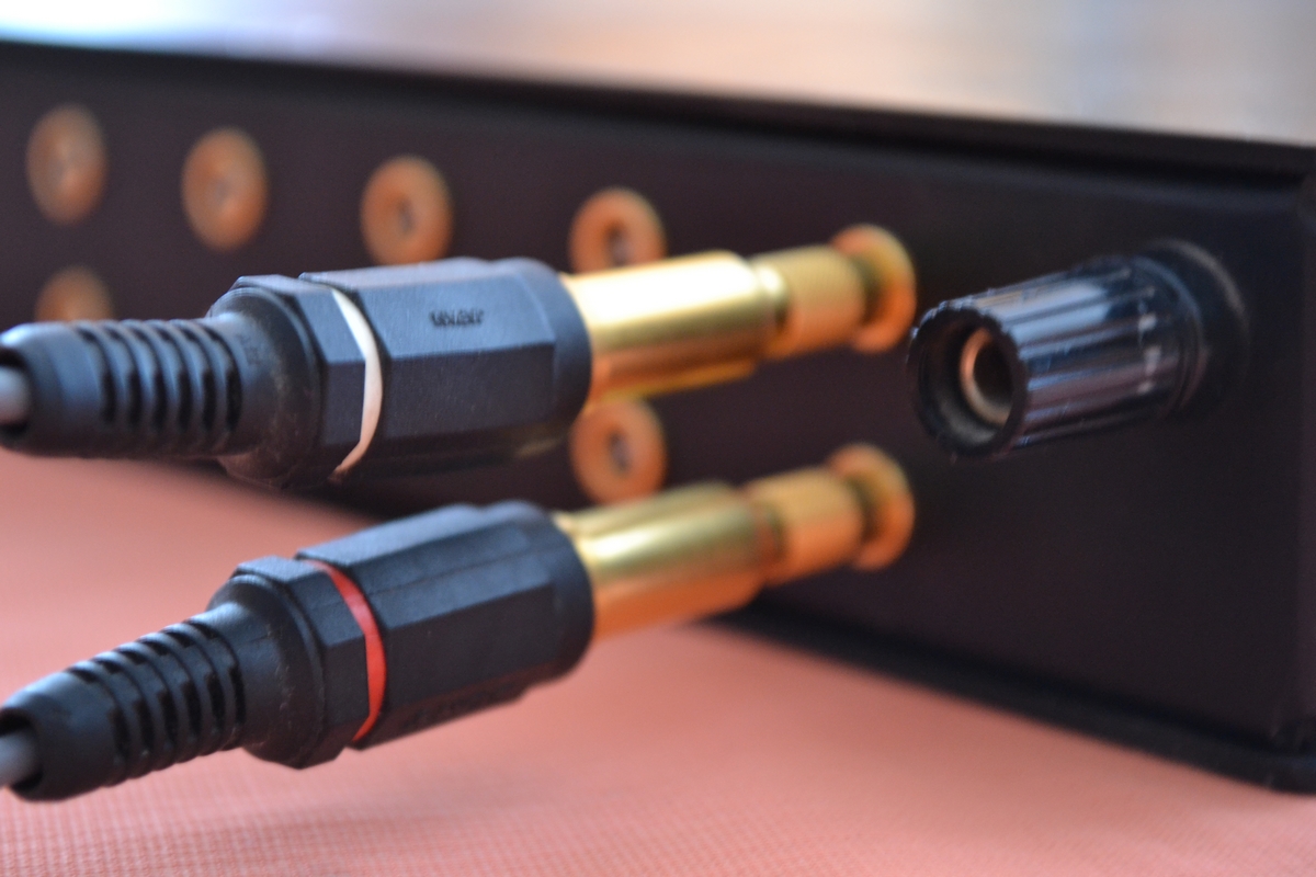

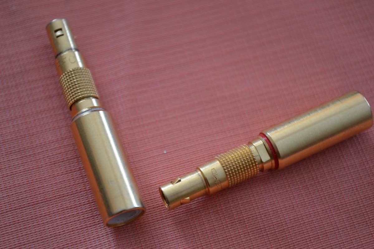

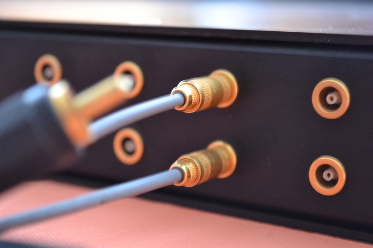

je vous ai mis en photos les fiches utilisées avec le ML-1, quelles soient CAMAC ou LEMO (merci Pascal) :jap: .
Personnellement, je trouve que les adaptateurs sont parfaits, cela permet de se raccorder en fiches RCA et avec le câble qui convient le mieux.
C'est ce qui a donné les meilleurs résultats chez moi en tout cas.
Adaptateurs LEMO.JPG (669.88 Kio) Vu 4552 fois
Adaptateurs LEMO en place.JPG (553.59 Kio) Vu 4552 fois
Adaptateurs LEMO en place bis.JPG (529.56 Kio) Vu 4552 fois
Raccord avec RCA.JPG (567.64 Kio) Vu 4552 fois
Fiches CAMAC 5mm à cabler.JPG (557.5 Kio) Vu 4552 fois
Autre type de câble.JPG (566.26 Kio) Vu 4552 fois

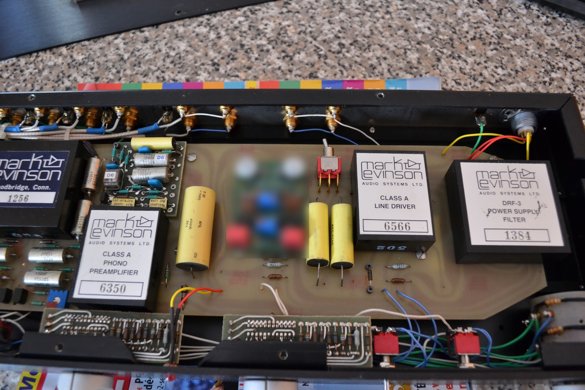

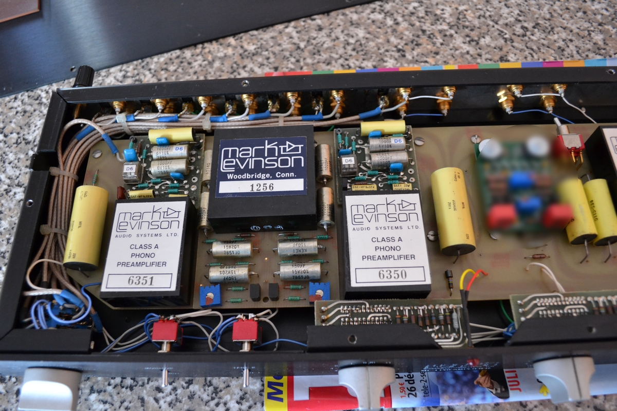

Le ML-1 avait plus souffert que le ML-3.
Quelques faux contacts sur les switchs, une entrée phono HS et un des modules d'entrée ligne qui envoyait du courant continu (sauf à le laisser branché seul un certain moment pour que ce courant continu disparaisse avant d'allumer l'ampli).
Le module phono a été remplacé par l'identique d'origine tout comme les switchs.
Le module d'entrée est un exemplaire conçu par l'inspecteurClouseau et aucune différence n'est audible sur le canal changé par rapport au module d'origine encore en place.
Je vous ai mis quelques photos (certaines sont floutés sur ce module made by Clouseau).
ML-1 bis.JPG (802.15 Kio) Vu 4546 fois

La dénomination 'class A' sur les modules est étrange... surement pour rassurer le client, mais bon :D
Re: Mark Levinson ML-1
Elle a au moins le mérite d'être vraie. Ce qui, dans le milieu de la hifi, n'est pas toujours le cas comme nous avons pu le voir.
