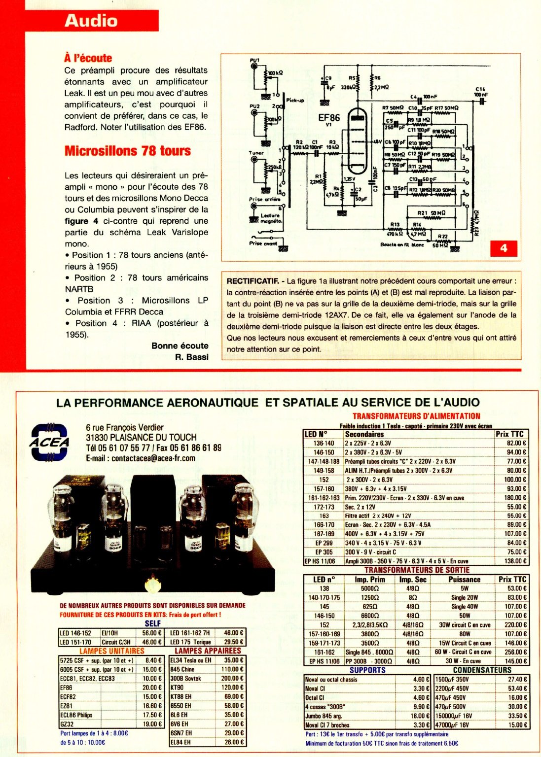

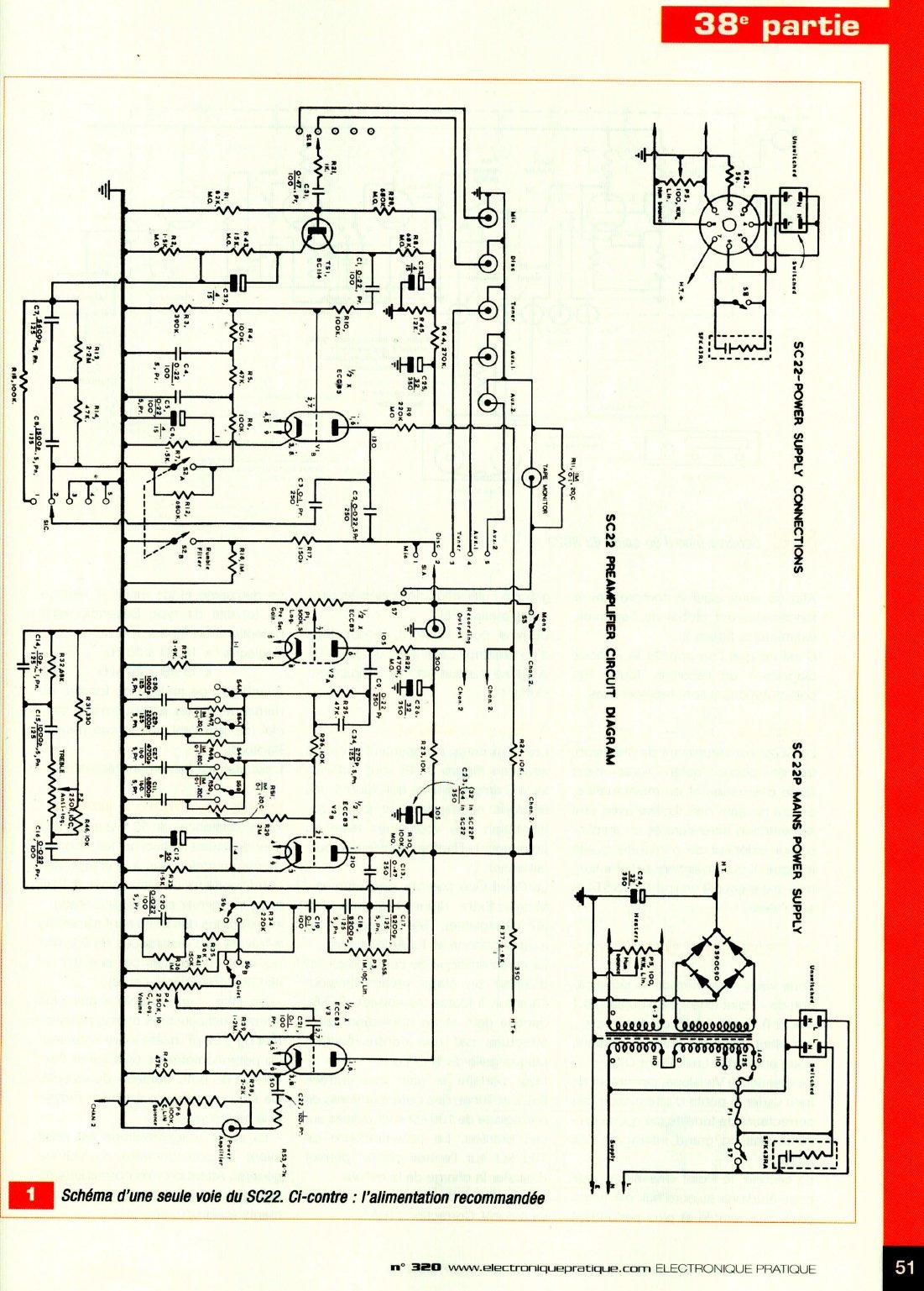

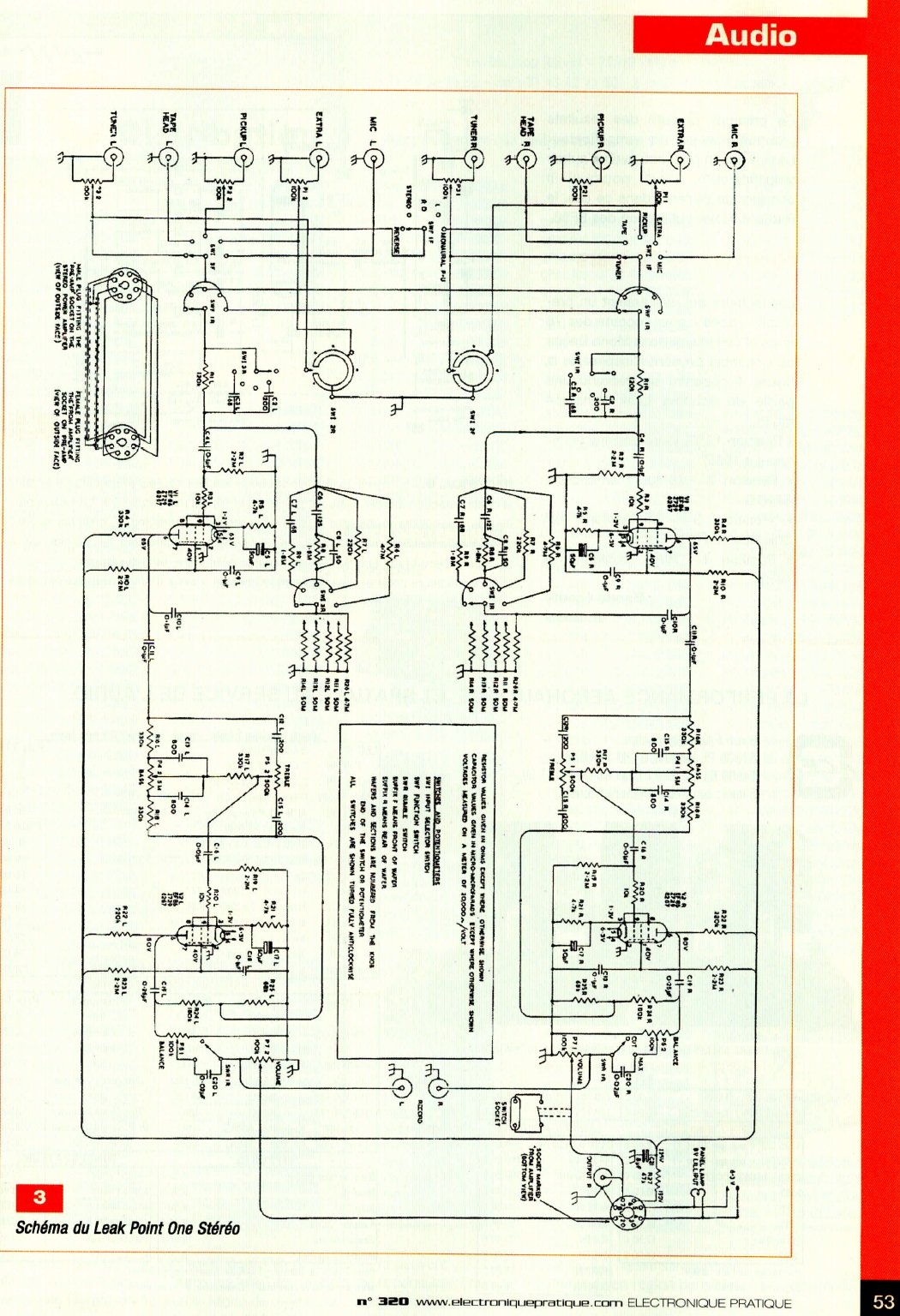

Voici l'article de Rinaldo Bassi paru dans la revue Electronique Pratique n°320 :
Radford SC22-1.jpg (428.96 Kio) Vu 14272 fois
Radford SC22-2.jpg (295.49 Kio) Vu 14272 fois
Radford SC22-3.jpg (413.61 Kio) Vu 14272 fois
Radford SC22-4.jpg (310.64 Kio) Vu 14272 fois
