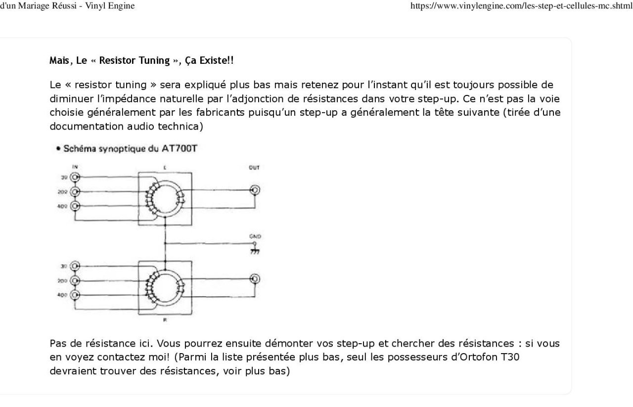

Tiré de vinyl engine :
Les Step-Up et Cellules MC - Les Secrets d'un Mariage Réussi - Vinyl Engine.jpg
Les Step-Up et Cellules MC - Les Secrets d'un Mariage Réussi - Vinyl Engine.jpg (118.46 Kio) Vu 2589 fois
Vous pouvez démonter vos step up et chercher les résistances si vous en voyez, contactez moi.
Et pourtant, elles y sont...
Prenons le cas de l'AT700T ci dessus :
AT nous donne :
Gain: 34dB (3 ohms) 26dB (20 ohms) 23dB (40 ohms)
Le tout bien entendu pour une impédance d'entrée du préamp MM normalisé à 50K ou 47K si vous préférez.
Bien. Prenons l'enroulement 40 ohm, et un préamp MM à 47K.
√ (47000 / 40) = 34,3 qui est le gain que nous avons. Ce qui nous donne 30,7 db. Or, le constructeur donne 23db... Quid ?
Avec l'enroulement 20 ohm, toujours pareil pour le préamp :
√ (47000 / 20) = 48,5 soit 33,7 db. Le constructeur donne 26db... requid ?
Avec l'enroulement 3 ohm, toujours pareil pour le préamp :
√ (47000 / 3) = 125 soit 42 db. Le constructeur donne 34db... re re quid ?
Notre formule n'est pas fausse... il serait étonnant que le gain donné par A.T soit faux aussi... il est juste, croyez moi. A moins que ...
Il faut donc une résistance au secondaire.
"Ben ouais mais je ne la vois pas." Et si elle était à l'intérieur noyée dans le potage ? Mmmmmh ? Parce que c'est le cas !
Il parait même que l'on peut la calculer... supposons, par le plus grand des hasards, :whistle: qu'elle fasse 10K. Mais alors au hasard, hein !
10K en parallèle avec les 47k du préamp, ça fait 8,2K.
Pour l'enroulement 40 ohm
√ (8200 / 40) = 14,3 = 23db Tiens-donc ?
Pour l'enroulement 20 ohm
√ (8200 / 20) = 20,2 = 26db Tiens-donc ?
Pour l'enroulement 3 ohm
√ (8200 / 3) = 50,3 = 34db Tiens donc ?
Bizarre, n'est ce pas ? Exactement les données constructeurs... :D le hasard !
Comment se fesse ? Et bien, il se fesse qu'il y a une résistance de 10K au secondaire du transfo. Sinon, c'est de la magie. Elle existe rarement en électronique...
Derniers petits commentaires :
Cette résistance est présente dans quasiment tous les transfos MC. Vous pouvez bien sûr en ajouter une autre pour l'adaptation avec votre cellule.
Quand je lis dans certains forums, "le resistor tuning, ça ne marche pas", je souris gnigni.
Quand je lis sur vinylengine "impédance naturelle", je rhaaaa gnagna. Qu'es aco, l'impédance naturelle ? Une impédance bio, sans glyphosate ? Tout ça pour tenter d'expliquer un principe qui, manifestement, n'est pas bien compris !
Cette résistance permet donc d'adapter le rapport de transformation donc le gain, mais aussi d'atténuer la résonance inévitable dans le haut du spectre en cas précisément de non adaptation d'impédance..
Rares sont les transfo qui n'en possèdent pas...
