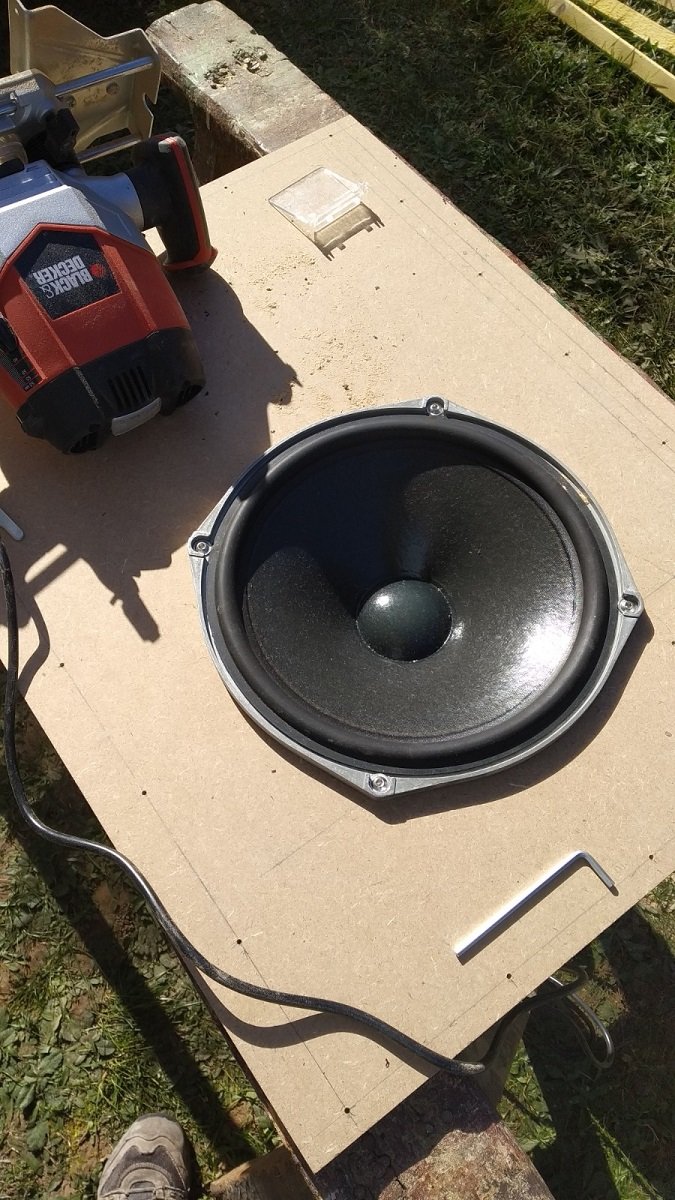

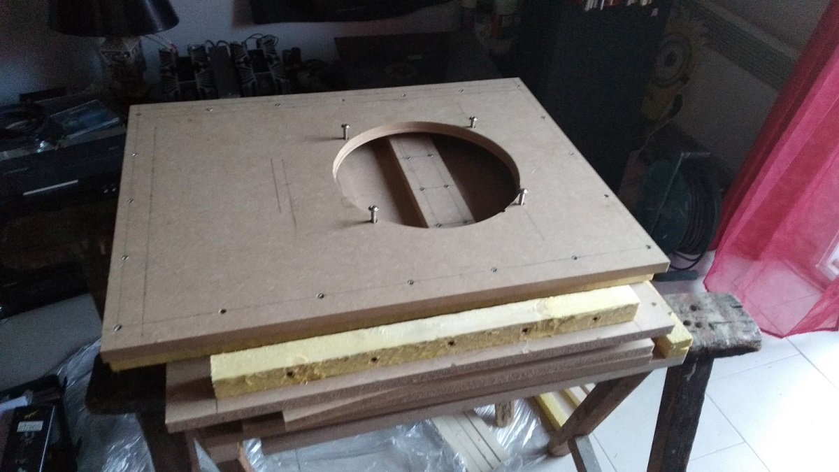

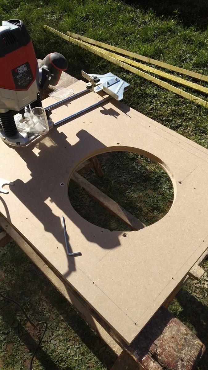

Ça y est, les planches d'un premier caisson sont découpées :genial: !
Je vais repérer les pré-perçages dans la semaine et le monter ce week-end avec j'espère l'aide d'une paire de bras plus experts que moi en ébénisterie.

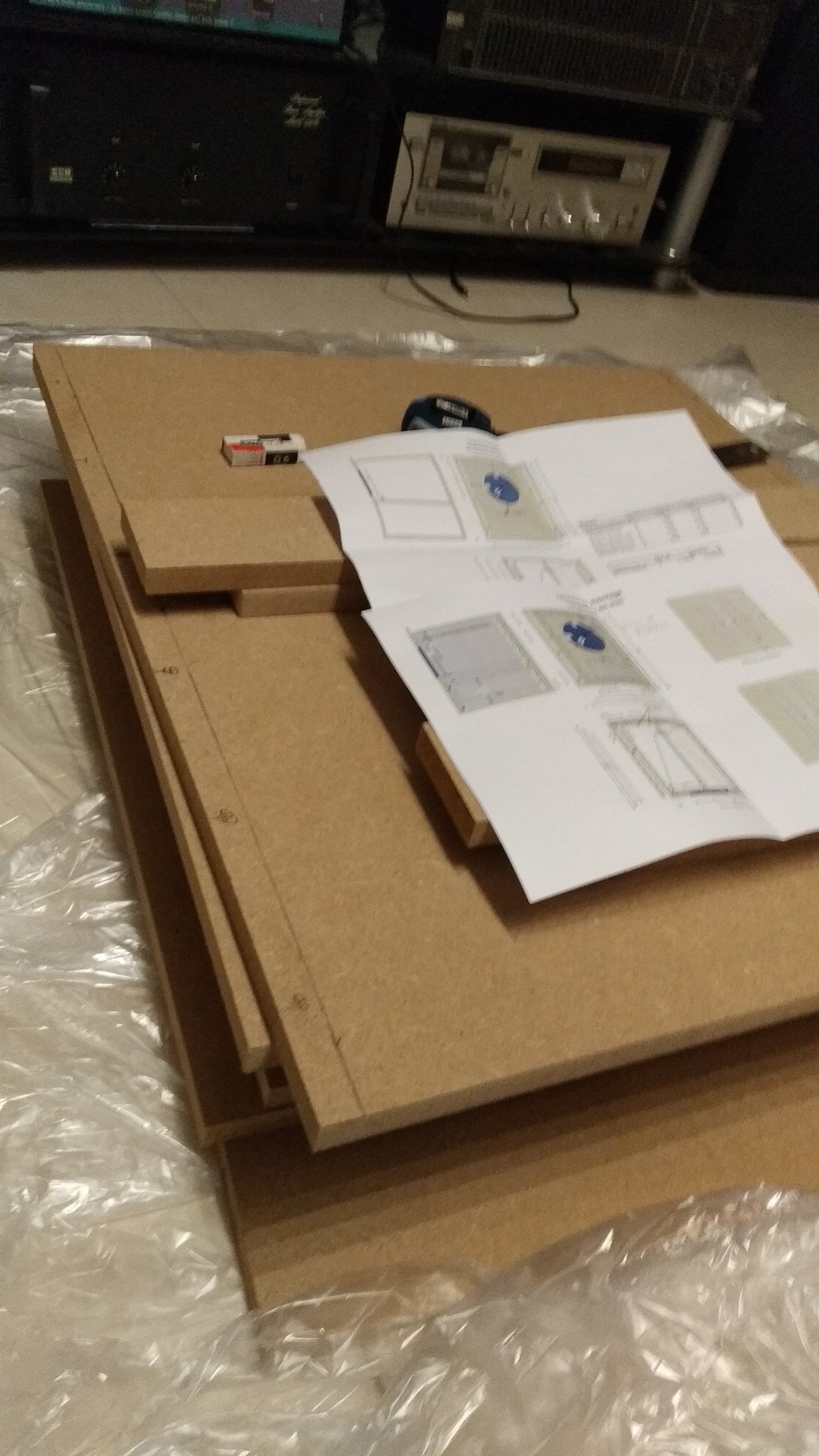

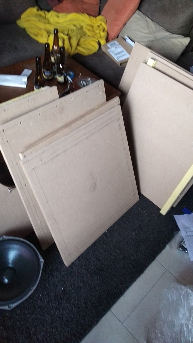

Bon j'ai préparer 7 planches sur 8 :mossieurpropre: !
J'en avait vraiment marre j'y suis depuis 9h sans avoir manger.
Demain un premier caisson devrait être prêt pour quelques écoutes.
Il faudra déterminer le nombre de tasseaux à mettre pour le "filtre onken".
La suite demain donc.

Donc quatre bières à jeun [:cerveau picole]
m3uh04
Messages : 684
Re: Enceintes 3 voies Celestion et Beyma
Message par m3uh04 »
Non elles datent de la veille ;), j'en ai bu qu'une seule ce soir pour l'apéro.

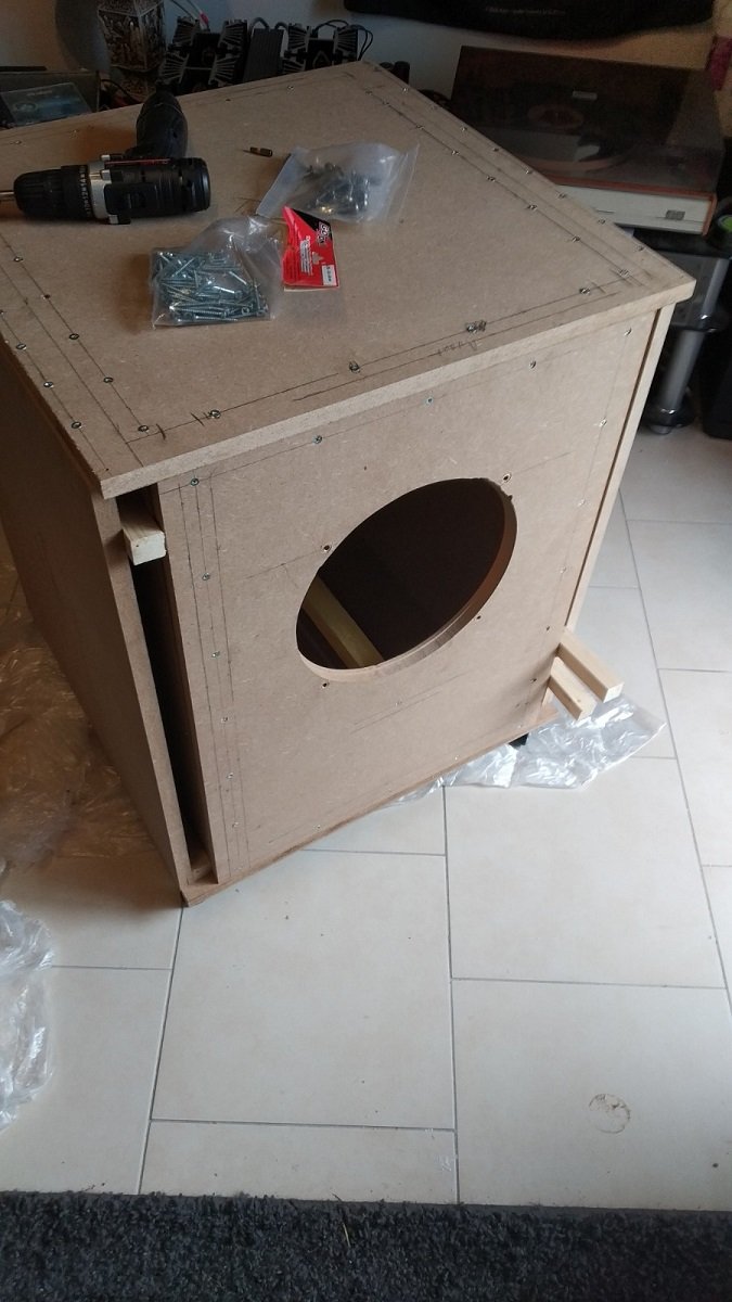

Ca y est ! Il est fini :genial: !
Ca fonctionne pas si mal mais j'avoue que je ne sais pas du tout comme déterminer si ajouter ou enlever des tasseaux dans les évents :spamafote: .
Quelqu'un a une idée à soumettre ?
