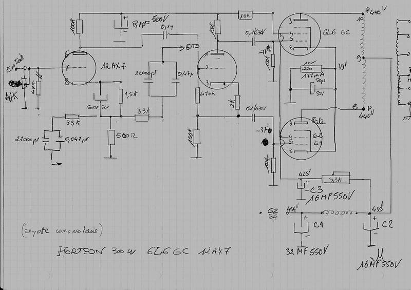

Encore une réponse du vendeur (désolé pour les majuscules mais j'ai la flemme de tout retaper, alors il se plante méchamment ?
"C'est des valeurs standart. le plus important c'est la valeur de la tention du condensateur qui doit etre superieure a la tention redressee de l'ampli. 30w en classe ab vous devez avoir environ 500volts redresse sur le premier condensateur.
Donc il faut utiliser un condo de 550 volts mini. Le filtrage sera meilleur plus la capacite sera grande.On peux monter indiferament des valeurs elevee: exemple 200mf 550v a la place du 32 mf 630v ext;;;
Je vais regarder dans ma doc si je retrouve le schema des ampli......
Voila : 32mf 550volts c1. 16mf 550v c2. et c3. je scanne le schema et vous le transmet ."

Voilà le schéma envoyer par le vendeur. Je suis un peu perdu. D'autant plus que l'on a perdu un condensateur...
- Hortson 30w.jpg (58.74 Kio) Vu 2015 fois
Re: Horston Blocs mono 30W 6L6GC
Moi il me plait beaucoup plus son schéma. Mais le 32uF en entrée me parait élevé au vu des spécificités de la GZ32.
C'est ce que disait Jean. Mettre 8µF et c'est ce que j'ai mesuré pour les deux condos avant et après le self sur les deux blocs, 8µF même sur celui qui a fait du caramel.
Le schéma du vendeur nous montre la polarité de ces condos (pas évident pour moi
