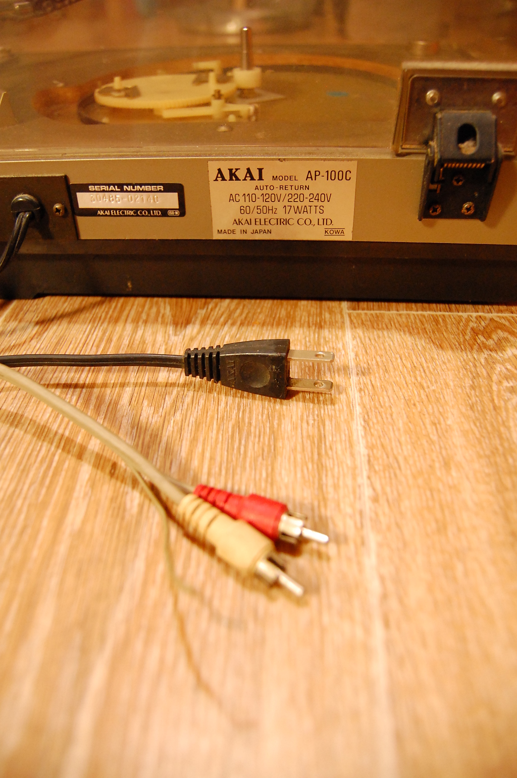

Ma pierre à l'édifice. Celle que j'ai récupérée était soit prévue pour un marché autre que la France, ou associée à une chaîne avec sa propre connectique et peut être utilisée en 110 ou 220 :
Une petite vue de l'intérieur :

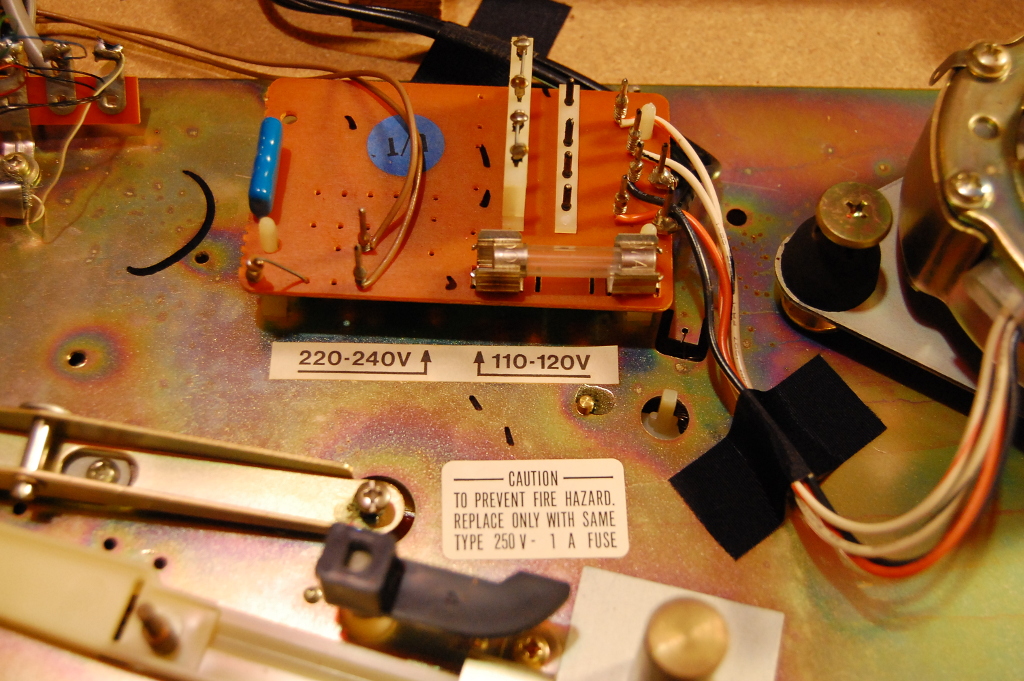

Et un gros plan sur la plaque permettant le choix de la tension :
