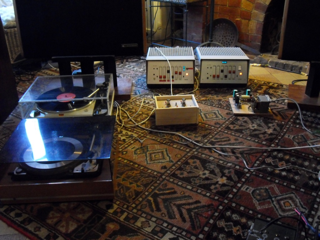

Suite des essais du préampli mais cette fois en version MC avec une cellule Ortofon MC 10 Suprème montée sur un Thorens 124.
(Je suis aussi aller faire des courses en Australie ! )
Le passage MM à MC s' effectue par le basculement des petits interrupteurs équipés des résistances adaptées.
Entre temps le préampli a un peu évolué, des condensateurs Sprague ont été installés pour les corrections RIAA, des condensateurs de 10µf implantés aux plus près des résistances d' anodes pour augmenter un peu le filtrage mais aussi et je cite "C’est aussi découpler aux hautes fréquences l’effet selfique des électrochimiques, et ainsi d’atténuer leur résistance série" ( 6336A ). Et puis la boite a été améliorée mais sans espoir de compliments appuyés !
Le Philips EL6435 seront utilisés cette fois. Ils rayonnent beaucoup plus que le Phase Linear, si la Dual y est insensible
pour la Thorens c' est plus délicat, une ronfle peut vite s' installer les cables autour du préampli et le préampli devenant sensibles, à voir donc.
J' ai repris les mêmes disques que pour le premier CR
Schubert " La jeune fille et la mort" Dès les premières notes, oh là c' est autre chose, tout est plus présent,
les graves sont très propres, les timbres riches, plus de dynamique et de mordant, et dans le même temps plus de velouté de subtilité, il y de l' espace autour des instruments, encore plus précisement positionnés. Une comparaison
immédiate avec La SAE sur la Dual est sans appel. C' est presque plat, ce qui est surement excessif, j' avais trouvé cela bien vivant et agréable et mieux que le CD, mais bon là ! et ceci pour tous les disques.
Je possède depuis plusieurs années des transformateurs Ortofon T-5 qui ont enfin servi.
Branchés donc en MM, l' écoute me plait beaucoup moins, les graves manquent de précision, bourdonnent un peu,
tout est un peu voilé, les médiums sont moins "classes" idem des aigus estompés. Seul avantage un débit nettement supérieur. Ont ils soufferts ou sont ils de moindre qualité ? Actuellement je préfère et de loin la version MC. Ils me reste à trouver de bons transformateurs adaptés à cette cellule, puisqu' il se dit que c' est mieux, je ferai alors un complément au CR. Puis d' autres cellules MC viendront...c' est sûr !
Ce préampli continue à me régaler, l' expérience MC, permet de mieux situer ce qu' il fournit effectivement, le saut qualitatif est important.
Essayez le, vous ne serez pas déçus !
Christophe

Les ortofon T-5 ont 26db de gain (x20) donc 2 fois plus que l'entrée MC par rapport à MM du préamp, donc le fait que tu trouves plus de débit avec les transfos est tout à fait normal.
Il est certain que si tu passes à un T30 ou à un Verto pour rester dans la même marque, ça ne va plus être la même chose... les résultats de la comparaison iront dans l'autre sens. Mais ça vaut un peu plus cher que que deux résistances...
Il te faut donc un transfo pour ta MC10 supreme... je donc vais me remettre à la bobineuse. Je t'envoie ça, et tu nous dis honnêtement ce que tu en penses. Proposition honnête, non ?
Je ne pense pas qu'ils aient souffert, ils sont de moindre qualité, tout comme le STM72 de la même marque. C'est en fait le début de gamme chez ortofon.Ont ils soufferts ou sont ils de moindre qualité ?
