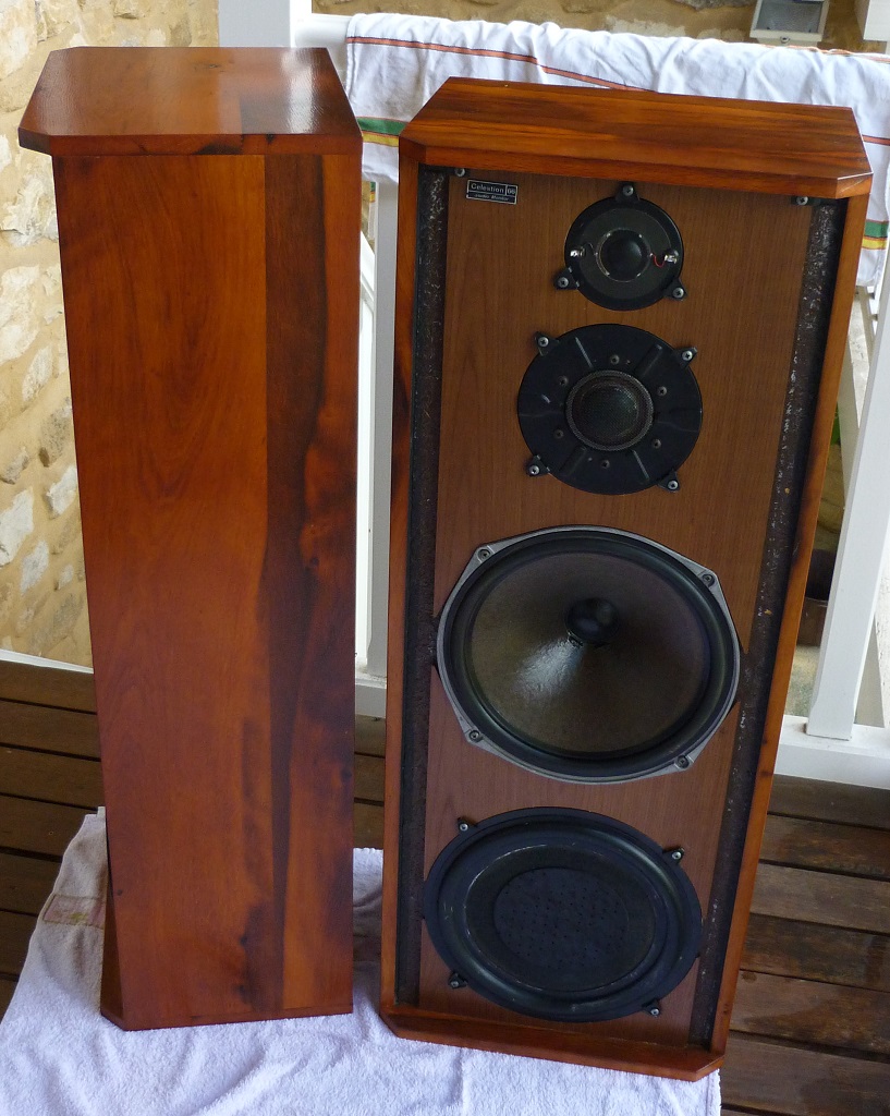

Oui, c'est aussi mon avis, très beau travail. J'aime beaucoup cet aspect "vieux meuble", cela ressemble plus à du travail d'ébéniste qu'à un produit industriel, très chouette.

Bonjour, dylanjumpman, tes Célestion Ditton 66 sont magnifiques. La finition super. Beau travail en attendant la fin.

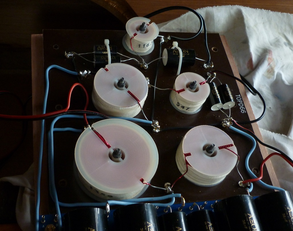

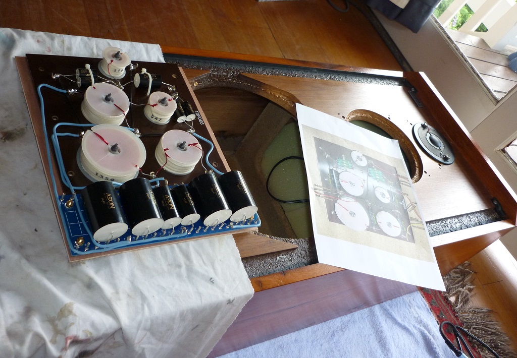

Il faut que je place des supports dans l'enceinte pour accueillir la plaque avec les gros condos... Ces idiots d'anglais ont mis des vis trop courtes de 2 mm et donc mon système de plaque support commun ne fonctionne pas... Qui plus est, ce sont des écrous avec un diamètre à la conCHARLES33 a écrit : Comment vas tu faire pour rentrer tes filtres ?

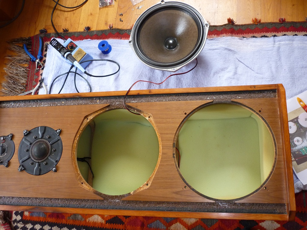

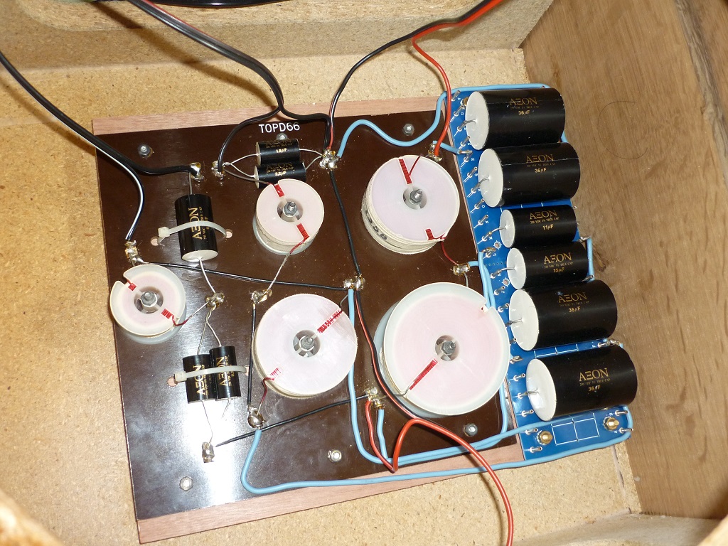

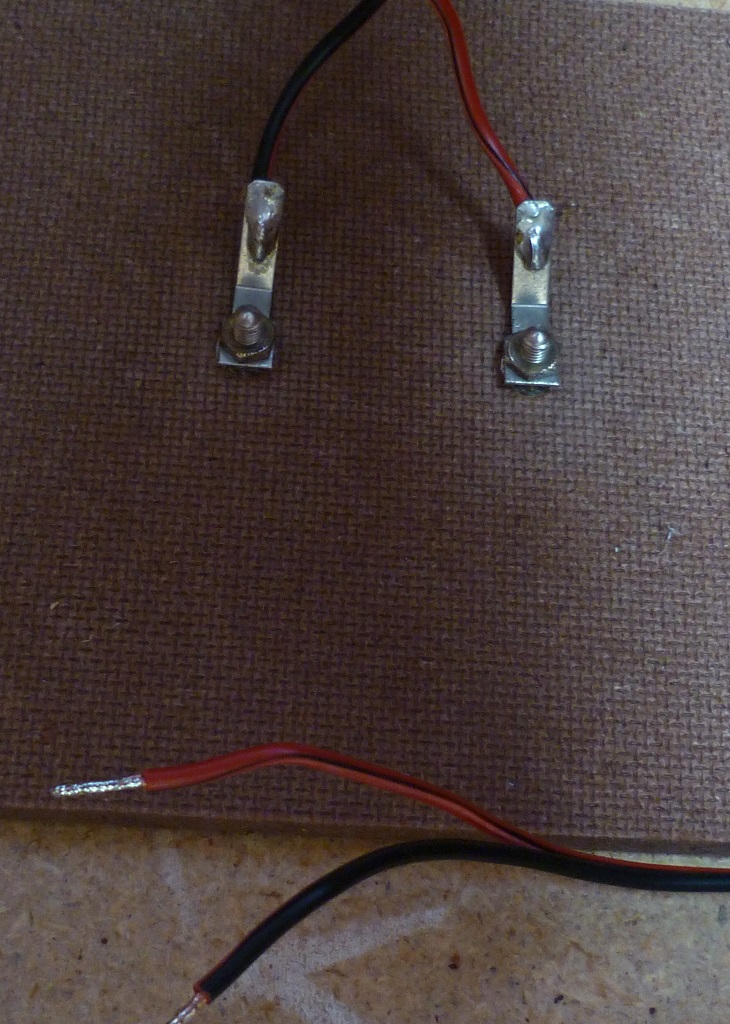

On refait ces borniers au propre :
On se positionne sur le plan de travail avec la photo du filtre avec les annotations "made by Unic"
On fait une petite encoche de part et d'autre de la découpe pour le tweeter, histoire de faire passer le nouveaux fils plus gros que les originaux, et non pliés cette fois
On câble tout ça proprement :
On fixe ce gros bazar gentiment au fond de la boiboite :
On fait bien attention de remttre les mousses comme il se doit avant de fixer les woofers, sinon ben faut tout redémonter après la boulette

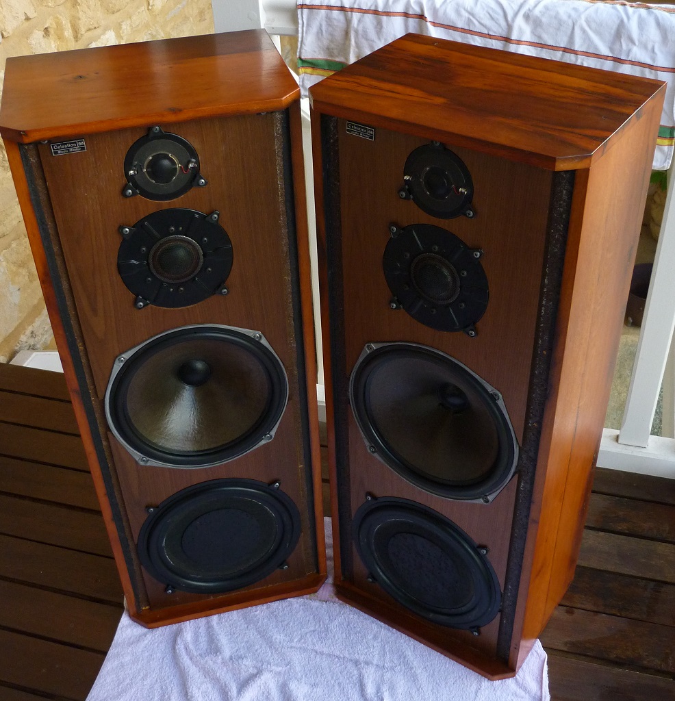

... ça va les jaloux ?

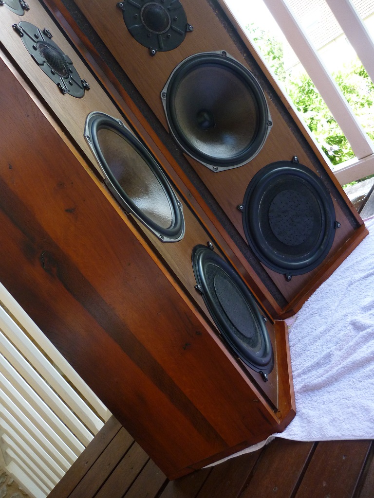

Je suis scié! Magnifique résultat et chouette idée! C'est esthétiquement parfait! Évidemment, on aurait gagné à plonger le chêne dans l'eau de mer pendant cinq ou dix décennies, ce qui l'aurait rendu imputrescible et aurait ajouté une patine (trois-trois tours) du plus bel effet!
Sans rire, c'est un superbe travail!

La fixation par boulonnerie métallique n’influerait-elle pas sur la valeur des Selfs ?

Les selfs devraient effectivement étre boulonnées avec une visserie en alu, nylon ou laiton pour bien faire, ou alors fixées avec des colliers nylstop. Je ne sais pas si l'influence est si importante que ça, mais il est sur que les caractéristiques des selfs sont impactées.

Allez Clément, on démonte tout et on recommence
Tu as testé à l'oreille entre les nouveaux et les anciens condos ?

euh non, de toutes façons je ne supporte pas deux choses chez les anglais : la jelly et les condensateursCHARLES33 a écrit : Tu as testé à l'oreille entre les nouveaux et les anciens condos ?

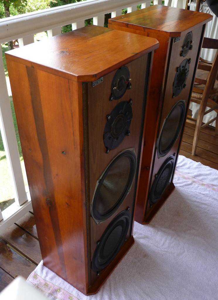

Allez, photos finales et écoute (j'ai laissé tourner 2-3h histoire de roder un peu les condos), mais je ne pouvais pas m'empêcher de les écouter..
