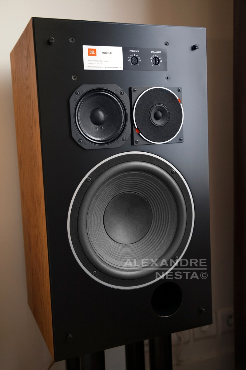

Je pars de beaucoup plus loin, mais mon objectif de finition est de ce niveau !
je ne l'aurai pas, sauf à replaquer les caisses , mais je vais faire en sorte de m'y rapprocher !
Faut une belle carotte pour avancer !

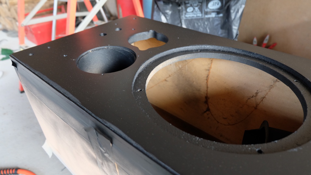

Pas foutu grand chose ce week-end, mais j'y suis :bounce:
Une légère et première couche qui récompense quelques heures d'enduit et de ponçage !
C'est celle qui avait bien morflé avec l'humidité !
