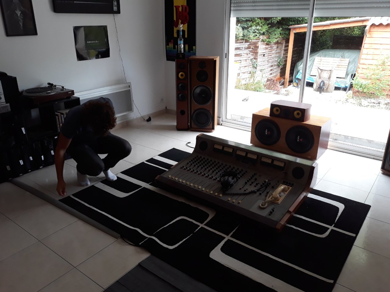

Sa y est les premiers "travaux" sont fait.
Tout d'abord, il fallu acheter les tapis. Logiquement il m'aurais fallu 2 tapis de 160/270, sauf que aucun magasin n'a de stock, et les tapis bien épais qu'on à pu trouver dans cette dimensions n'existait qu'en un seul exemplaire...
Du coup, après 3 magasins, nous optons pour des plus petits tapis de 120/170.
Il couvre bien, l'espace devant les enceintes, ils sont très épais. C'est parfait, sauf qu'il m'en fraudais deux ou trois autres pour les placer de chaque coté du canapé et élargir la surface d’absorption. On verra sa le mois prochain.

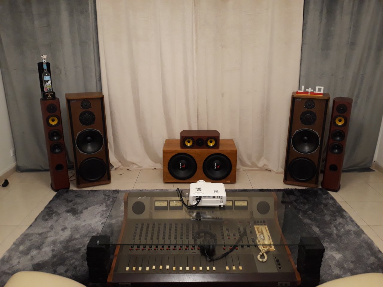

Ensuite, place aux rideaux !
Et bien sous les conseils d'Edouard et de Dowtown, nous avons opté pour du velours. Deux coloris pour ne pas faire trop sombre, sa sera gris clair et beige avec tringle noire. 4 rideaux de 120/240 soit la totalité du mur derrière mes enceintes.
De retour à la maison voici quelques photos de l’installation.
La Grosse Bertha au naturel :
Et voici le rendu final. Une ambiance plus feutré dans la salle et mois nightclub...
Passons maintenant au test d'écoute.
Premièrement, un seul test suffit, le test du clap et de la parole.
Avant : Grosse réverbération, le clap s'étendait dans toute sa longueur et la parole montais vite en décibel, c'était vite une cacophonie à plusieurs.
Après : Un clap beaucoup plus court, plus fin, plus feutré, moins fort, la parole est plus naturelle et plus précise.
Sur de la musique :
Avant : Assez brouillon dès qu'on mettait un peu de volume, manque de relief et de précision.
Après : Testé sur Vinyl : Horse With No Name d'America et un CD des Notting Hillbilies.
Quelle dynamique sur les Notting Hillbillies, une batterie percutante, une voix et des basses précise et chaude, j'ai l'impression que la musique est plus naturelle, et même plus enveloppante dans le bon sens du terme.
Sur America... bon... on sent bien que l'enregistrement à été négligé, on entant beaucoup plus les défaut qu'avant...c'est le revers de la chose...
Bilan : Très content de mon achat, honnêtement je ne m'attendais pas un tel résultat avec si peu d'investissement (320 € tout compris). Même Edouard à été surpris de l’amélioration. Mais ce n'est pas fini, il faut maintenant faire le coté du studio de musique et rajouter quelques tapis.

Extra, beau travail!
Je rapprocherais les enceintes des tapis, jusqu'à toucher, pour voir. Et donc légèrement les éloigner des rideaux...
mais pas certain que cela apporte un plus.
ou surélever les enceintes de 15/20 cm ?
Pourquoi pas? :ange:
JiM
Edouard-
Messages : 1843
Re: Isolation acoustique de la garçonnière
Message par Edouard- »
downtown a écrit : dim. 20 oct. 2019 16:27 Extra, beau travail!
Nous n'avons pas eu le temps de replacer correctement les enceintes, nous avions rdv chez Thierry après.
Mais les éloigner légèrement des rideaux est prévus, enfin si quentin s'en souvient.
Les 66 sont déjà sur des pointes de découplage. D'ailleurs je me demande si il me reste des plaques de pierres chez moi pour encore mieux les découpler du sol.
Avant les futures améliorations un rodage des rideaux s'impose maintenant :lol:

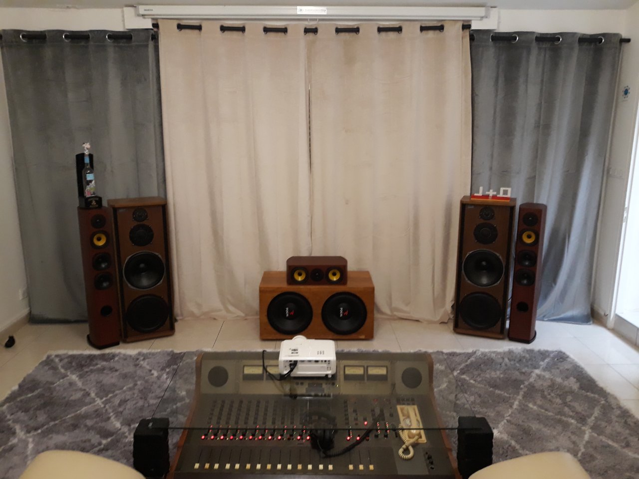

Bon finalement petit changement de programme apres un passage a conforama Rochefort ce soir.
J ai trouvé un tapis de 300/200. Finalement la taille idéale entre les enceintes et le canapé. Cela couvre toute la surface audio.
Il est un peu moins epais que les 3 petits, mais toujours tres dense. En theorie, je dois perdre tres légérement en efficacité. Mais au niveau ésthetique et confort c est le top. Je ne pouvais plus ouvrir ou fermer ma porte a cause des petits tapis beaucoup plus large que la zone d écoute. Maintenant avec le grands tapis, ça passe pile poil et en plus je couvre la surface jusqu au canapé alors que les petits s'arretaient avant.
Bref je vais aller me faire rembourser les 3 petits tapis. On a 8 jours pour changer d'avis. Ils sont simpa chez confo !
