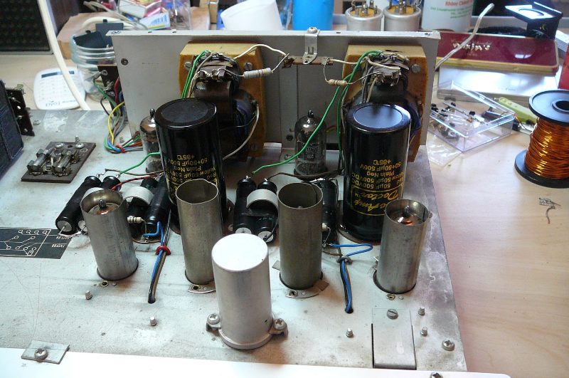

Quelques travaux sur le 9018 en cet après midi de chien à ne pas mettre un Breton dehors et en attendant mes condos qui arrivent à pieds :mur:
Pose de connexions plus mieux de récupération, c'est pas droit droit mais c'est costaud.
Les soudures refaites font qu'il y a moins de bruit dans les enceinte, je vais en refaire d'autre, toujours de la distorsion mais moindre aussi on dirait.
Bon je le laisse refroidir et je regarde de près toutes les masses, y a peu-être un blème au niveau des masses.
Si les condos pouvaient arriver demain ce serait le top, je ferais tout en même temps.
A+ sur ce topic.
Messages : 6072
Re: Philips AG-9018
Salut et un :up: sur cet ampli Philips
Les condos sont arrivés tout doucement mais surement, je les ai changés.
Les deux de l'alimentation 50 µF 500 v sur l'alim, ce qui est bien c'est qu'ils font pile poile le diamètre des anciens, donc fixation avec les cavaliers d'origines
Ensuite pareil sur les condos 50µF 500 V de modulation collés (pistolet à colle) en lieu et place des anciens sur le même support.
Le deux fois 33 µF est remplacé par deux 33µF 350 V, les deux derniers sont plus petits et "planqués" sous le condo d'origine.
Tout cela pour garder une certaine cohérence du bébé.
On vérifie trois fois le montage, on met une rallonge avec interrupteur, on se planque derrière le mur de l’atelier et :stress: on met en route à distance avec juste des HP branchés.
Quelques secondes, pas de bruit, bonne nouvelle plus de ronfle dans les HP le silence complet :cool:
On branche un CD, le son arrive, distorsion ou pas??
Ben oui pareil :pascontent:
Tudju de rontudju de GRRRRR
Après 30 minutes de chauffe c'est pareil.
J'ai une question au possesseur de ce petit ampli, à combien écoutent ils au niveau du son avant qu'il ne donne des signes de faiblesse?
Il ne sert à rien d'inverser les tubes ça distord de chaque coté, un peu plus peut être à gauche.
Si je trouve pas je vais solliciter Jean pour la vérif des tubes si il veut bien.
