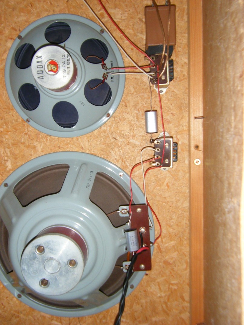

Je pouvais pas attendre, il fallait que j'en fasse au moins une.
Avant
Et après! Heureusement que j'ai de la place...
Ecoute rapide et pas dans de super conditions étant donné que j'ai la crève, mais on entends quand même une différence dans la bon sens. Plus d'ouverture, de nuances et de naturels dans le médium, pour le grave j'ai pour le moment surtout entendu une différence de nuances.
A approfondir une fois guéri :ange:

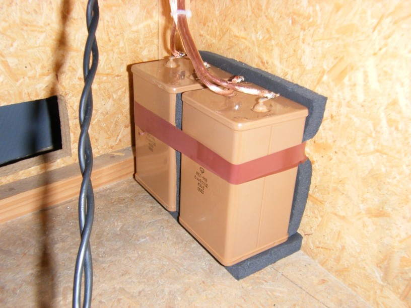

Et ben, c'est le russes qui se frottent les mains... ils vont pouvoir écouler leurs stock de la guerre froide... on les voit partout ces condos ! :jesors:

De la même façon, en provenance de Slovénie, ou de Roumanie, on trouvait depuis 6/7 ans des condensateurs au téflon, de petites valeurs, jusqu' à 0,5µF, mais de tension élevée, 600 volts.. Ces condensateurs se sont révélés excellents et idéal en découplage cathode sur des amplis à tubes, meilleurs à l' écoute que la plupart des dizaines de condensateurs équivalents que l' on peut trouver sur le marché.... et à un prix ridicule ! ..
C' est pour cela que ça vaut toujours le coup d' essayer :)

klemp a écrit :De la même façon, en provenance de Slovénie, ou de Roumanie, on trouvait depuis 6/7 ans des condensateurs au téflon, de petites valeurs, jusqu' à 0,5µF, mais de tension élevée, 600 volts.. Ces condensateurs se sont révélés excellents et idéal en découplage cathode sur des amplis à tubes, meilleurs à l' écoute que la plupart des dizaines de condensateurs équivalents que l' on peut trouver sur le marché.... et à un prix ridicule ! ..
Tu as les réf exactes?
Re: Kit Audax 4 AD X 15
Non Bastien, en cyrillique mon clavier veut pas :mrgreen: :(

Mais mon appareil photo veut bien...

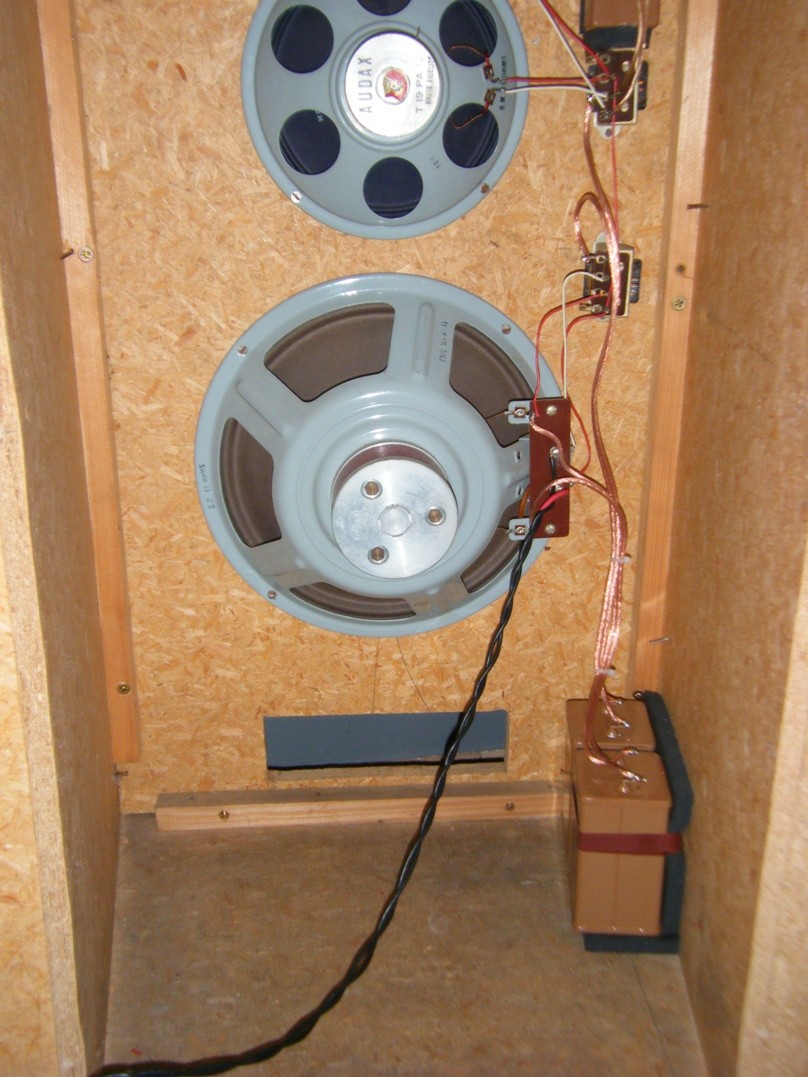

Enfin fini la deuxième,non sans mal, me suis a moitié coincé l'orteil en dessous, et je pense que mes 60-65kg sont un peu sous estimé. L'ampli est en chauffe tout doucement.
Une chose est sûre après ces essais, je suis convaincu de la techno papier huilé en tant que filtrage. J'en essayerais d'autres, plus tard....
