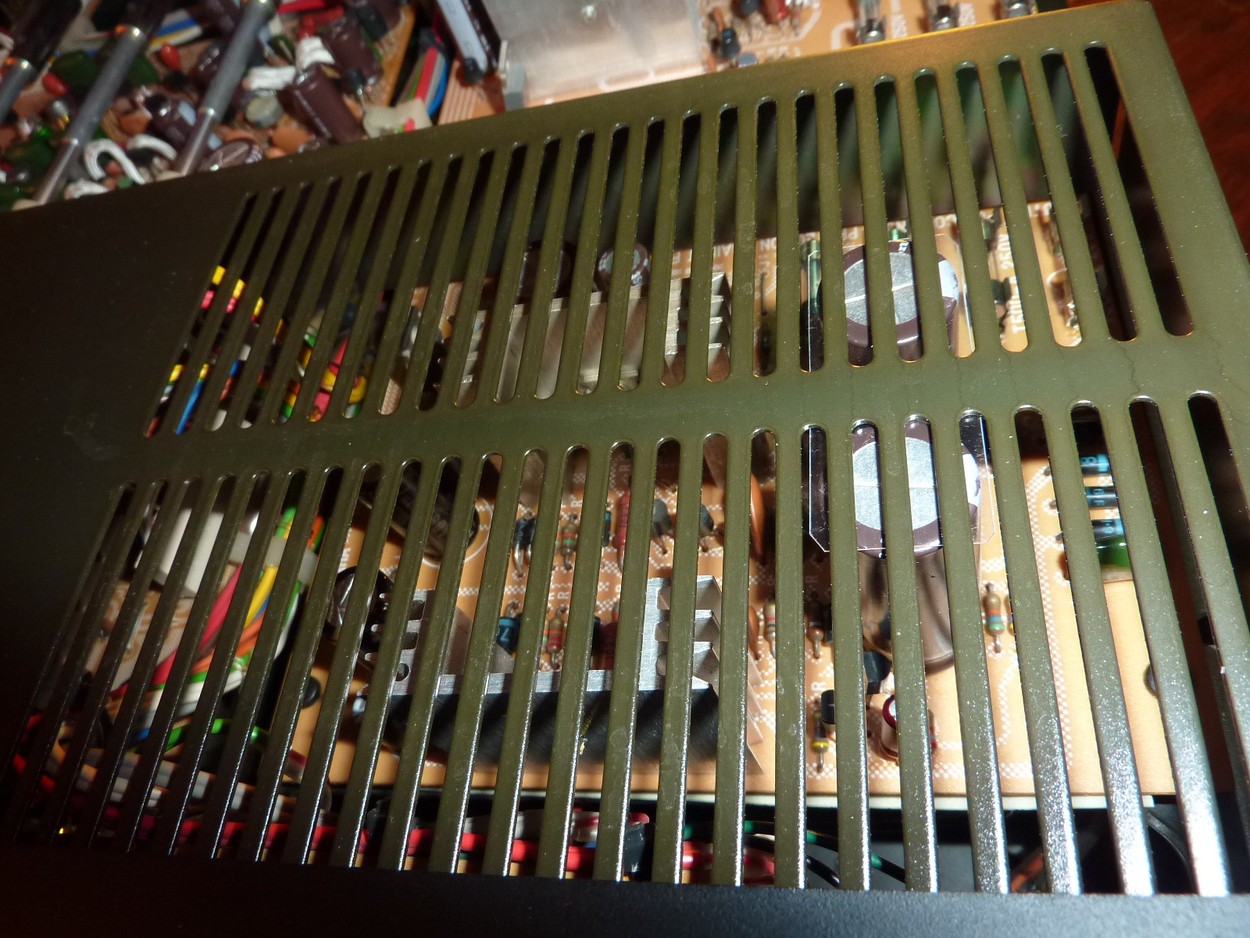

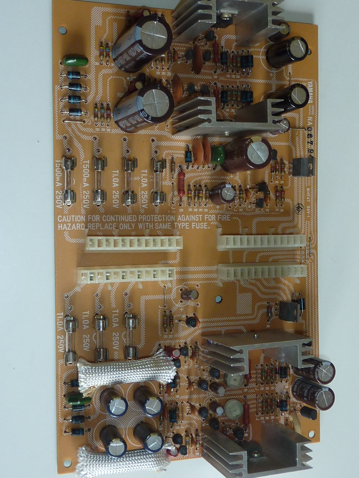

Le malade est en soin .... là ou il faut .
L' appareil fonctionne .... lorsqu' il est équipé de l' alimentation d' un autre préampli C-1 ..... car la sienne est capricieuse ....
Le fait d' avoir changé l' ensemble des condensateurs électrochimiques de cette carte, certains composants, résistances, transistors régulateurs et diodes n' ont pas apprécié ... du tout .... ...
Cette alimentation sort en continu et régulé du -110 volts, du +100 volts, du + et - 33volts, + et - 25 volts, + et - 12 volts ....
Quelques Yamaha C-1 dont certains sont en révision et restauration, et d' autres fonctionnels ... le mien est au milieu au dessus.

Après une longue, longue, longue convalescence due à un gros bobo sur une Zener, répertoriée comme telle sur le circuit, et comme une diode simple sur le schéma (
Yamaha ! ) ... la carte d' alimentation du C-1 est enfin fonctionnelle
... Il faut parfois savoir être patient quand on est amateur de ces vieilleries !

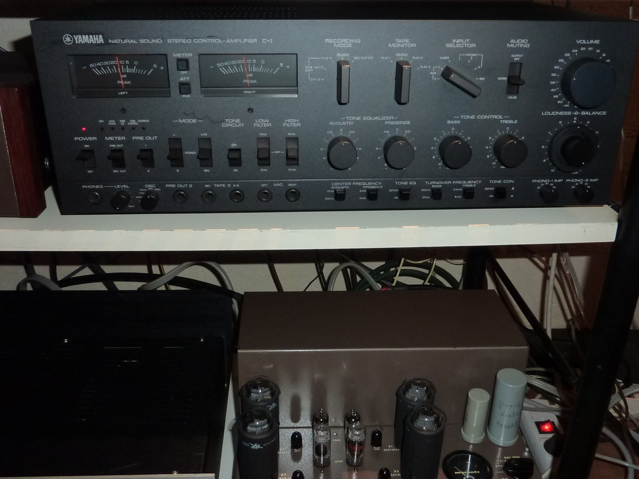

Vérification des diverses sources, problème canal droit sur la carte phono
(52 transistors sur cette carte dont une vingtaine de VFET
) ... pas de signal
Après un contrôle bien ciblé, changement d' un des rares 2SK78 .... Bravo l' inspecteur ..
Voilà .... le C-1 est remonté et à nouveau fonctionnel ... Quelques essais bientôt

Le coupable de la carte phono ...
Le Yamaha C-1 est monté sur le système Orthophase depuis ce matin ... système installé dans une pièce non chauffée et dont les électroniques n' avaient pas fonctionné depuis 3 mois ...
Après mise sous tension du filtre actif puis des amplis, c' est le tour du C-1 .... j' augmente les niveaux sur le filtre ... Rien ! aucun bruit aucun souffle ! ... j' augmente le niveau de volume sur le C-1 ... rien ! aucun bruit aucun souffle ... volume du C-1 au maximum .... toujours rien ! ... pas le moindre bruit ni souffle ! !
... sélection d' une entrée phono connectée à un transfo et une DL-103R ... un très léger souffle se fait entendre
bien inférieur à celui d' une entrée phono sur tous mes autres préamplis ... transistors ou tubes confondus ... Vérification du passage du signal ... ça marche !
