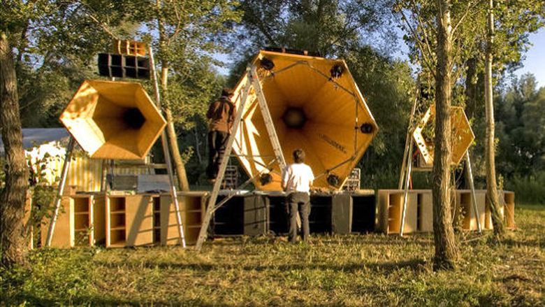

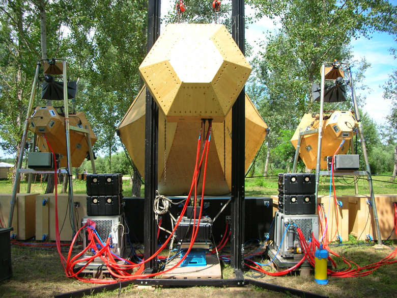

CREAM a écrit :pour t'inspirer Driver x :dingue:
pour les technos HI-high teuf, des dance-floor avec énormes pav et du TAD
ils sont tarés :cfou: :banana:
http://www.realhorns.de/seiten/auswahl.html
http://www.realhorns.de/seiten/kcenterkbass.html
http://www.realhorns.de/seiten/intention.html
ya pas que les audiophiles qui sont audiopathes :D
j'ai deja vue ces realisations .... un jour j'espere :jap:

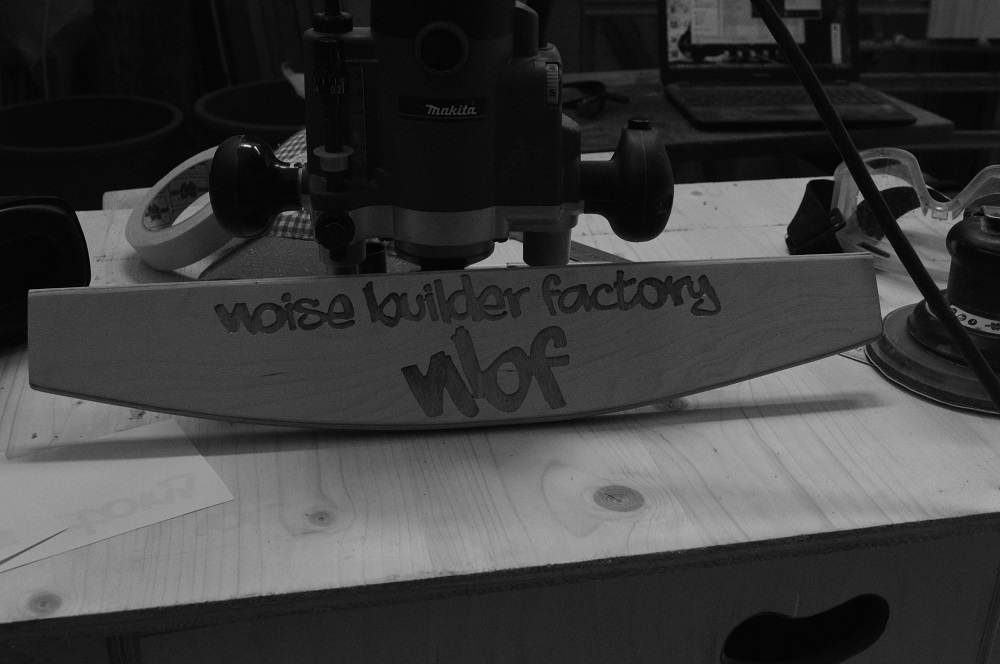

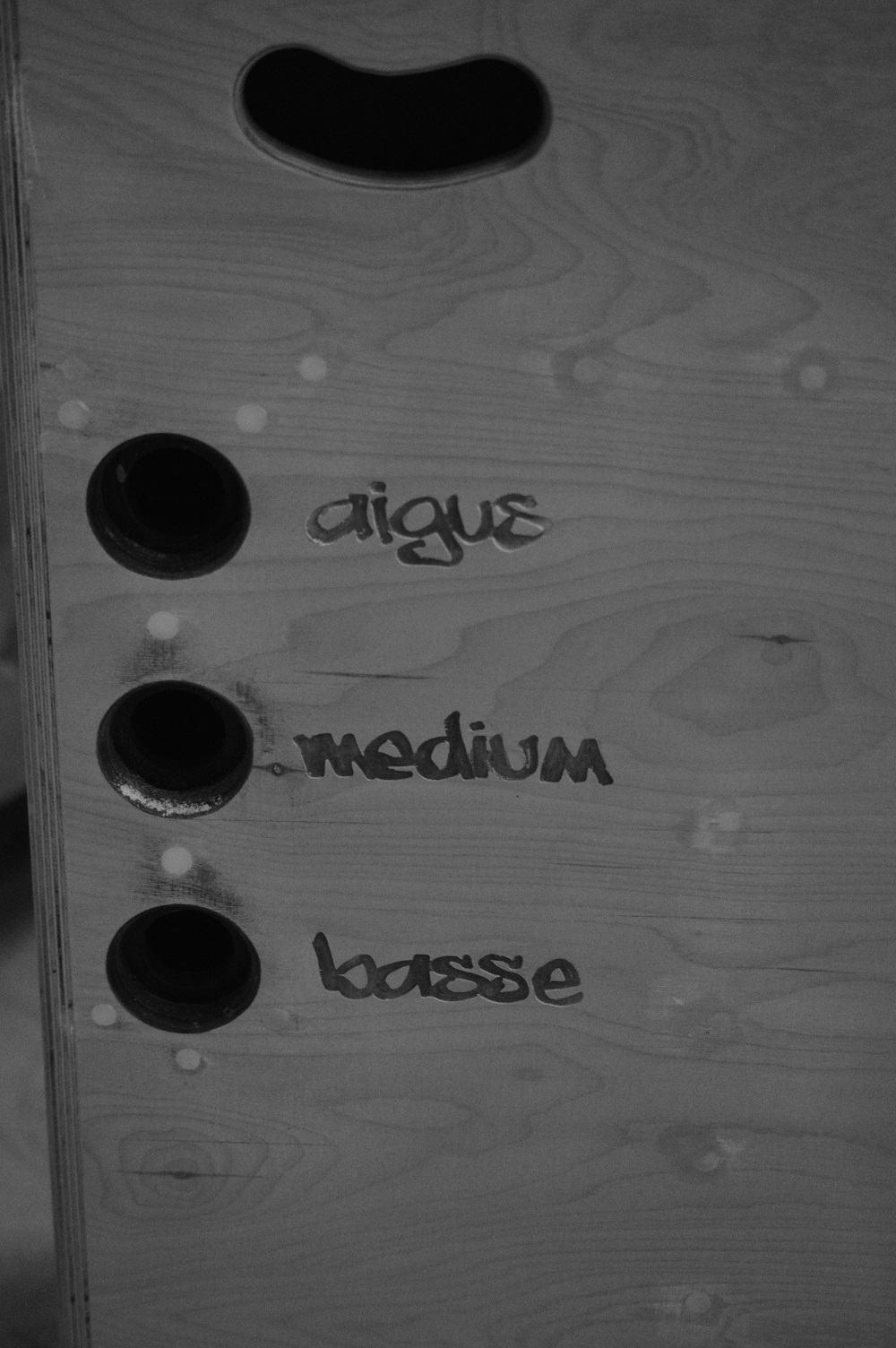

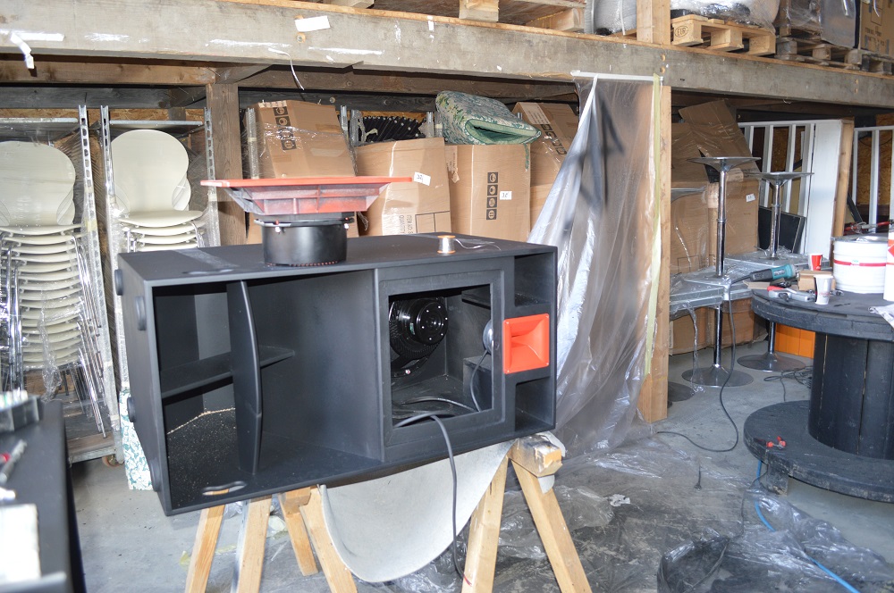

Les petites dernières, toujours en rainure / fausses languettes ou assembler par lamelo selon les éléments.

Ooooh ! :ouaou:
T'es un as du bois toi !

joli
seraient utilisables pour du live ?
trop classe les gravures à côté des emplacements de speakon :love:
le pavillon H6000 RCF a quelle couverture angulaire ?
pas trouvé d'infos sur sa directivité ?
çà me tenterai bien de faire une paire de ces boîtes pour des concerts en extérieur
un plan de marc-o ?

merci,
elle sont faites pour mixer ou jouer en live, elles descendent à 60hz ils leur faut donc un sub pour tenir une belle basse si tu compe jouer de l'éléctro ou de la techno !
Hé bien non il n'y a pas que marco à utiliser le h6000 pour des tetes ! ce sont des plans mis en lignes sur des forums plus ou moins en liens avec les gars de chez nimax il me semble !
le pavillon h6000 à une couverture de 80x60, si tu cherche le hp rcf mr8n301 tu trouveras le pdf du hp et du pavillon avec toutes les indications !.
quand elles ne tournes pas en façade elle tournes à l’atelier, j'y écoute de tout et le rendu est pour ma part vraiment tres bon avec un bon processeur.
