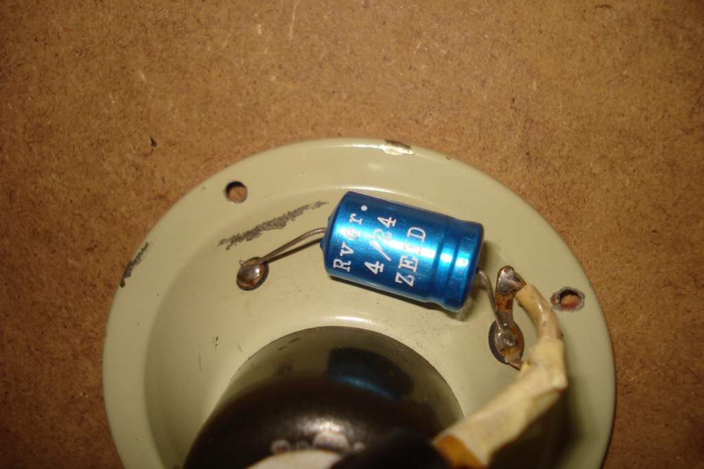

mini quizz pour la mise en place d'un tweeter.
j'ai repris les T.Roselson du DIY d'origine (en bass reflex), un seul fonctionnait en crachotant, puis au bout d'un certain temps le son est devenu correct et un vrai plus dans les aigues.
Je l'ai mis en direct sur l'ampli car un composant était déjà là. A mon avis il doit être coupé juste à la bonne fréquence car même sur une patte tout change à l'écoute uniquement sur les Pacific.
Mais, je ne comprend pas les inscriptions sur ce petit condo: R ver. 4/24 ZEID, si quelqu'un trouve il gagne mon estime :gne:
En poussant un peu le son à l'écoute il sature dans les très haute fréquences. Ce qui semble confirmer que les Piezo du DIY d'origine devait prendre la suite. En effet il y avait deux tweeter sur chaque enceintes.

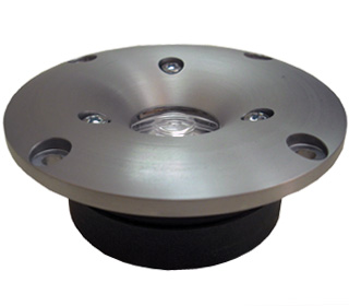

Aujourd'hui mon cœur balance entre deux sérieux candidats pour donner le petit plus dans les aiguës.
Le tweeter Beyma T2030 (8Ohm) donné pour 95 DB et 500 grammes. Je remercie au passage si il passait par là F.H. de son conseil super pro. et amical.
"Ce Beyma T2030 pourrait convenir et comme vous le couperez très haut, vous pourrez même le filtrer en 6 dB/octave."
Ou le WAF déraisonnable car je craque sur sa "gueule" et son poids + de 3 KG :tinostar: avec certainement un filtrage plus compliqué et moins adapté.
Je le verrai bien dans un cube en MDF juste posé...
"Je ne connais pas ces Fane HF 250 mais ce sont des tweeters à compression, certes bien moins chers que les dômes Excel, mais l'écoute doit être très différente...
Et le filtrage recommandé est en 18 dB/octave, pas en 6 dB/octave !"
Donc la raison ou le WAF :gne: , J'arrive à un budget identique pour les deux 80 € environ. Ils ont plutôt une bonne réputation dans leur catégorie et un bon RQP.

Berlioz a écrit :Bonjour,
Cela veut simplement dire 4µF / 24 Volts.
Comme il n'est branché à rien et que le fil est coupé, il n'y a que deux solutions :
1) Soit les deux conducteurs qui sortent du fil sont en court- circuit et cela modifie le comportement des autres HP (chaque partie d'un filtre est elle-même un filtre pour les autres HP)
2) Soit c'est un effet placebo !!!

Merci Chambi. mais en fait la photo est incomplète voici une vue arrière complète. Donc pour moi le condo est monté en série. C'est qui donne une bonne indication de la coupure du tweeter a 4µF par rapport au large bande. Sur un tweeter Seas on me conseillai de commencer à 2.2 µF. j'espère avoir bien compris :oops:
Tu as gagné le quizz toute mon estime mais tu l'avais déjà depuis longtemps :prosterne: .

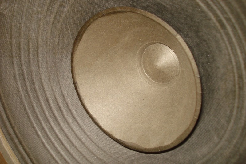

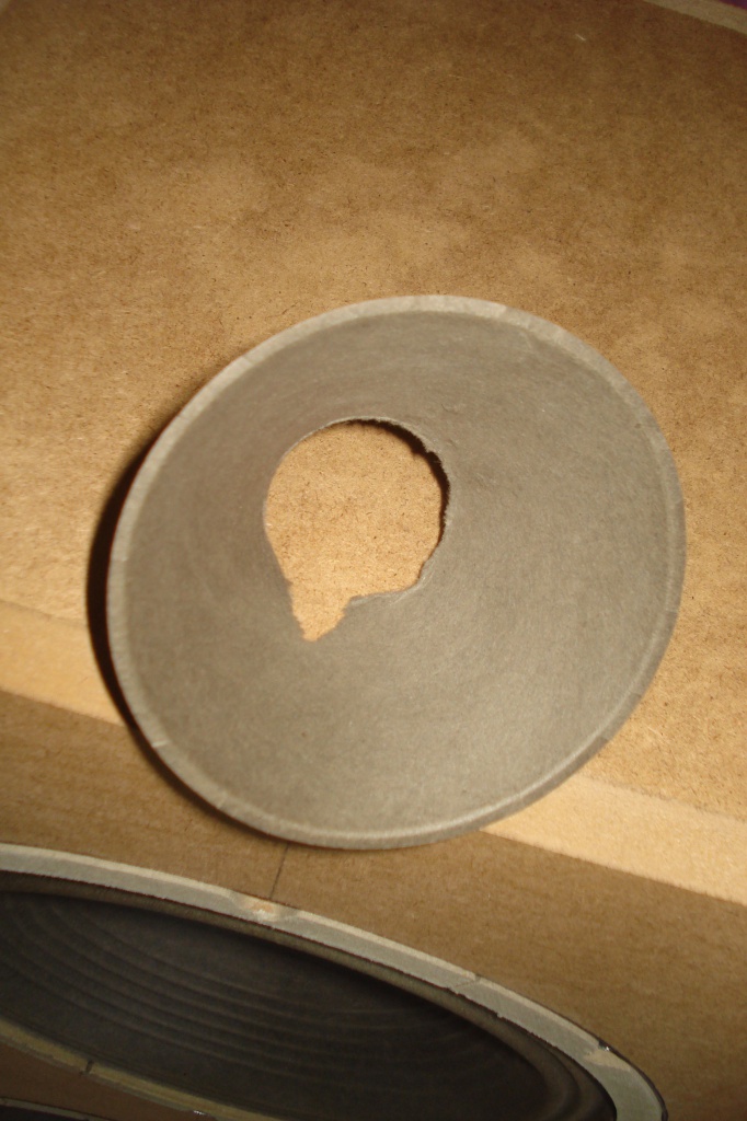

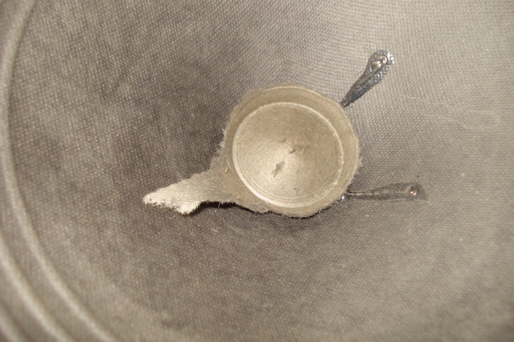

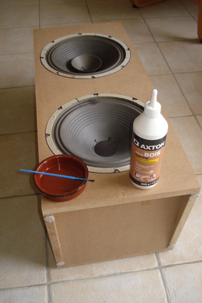

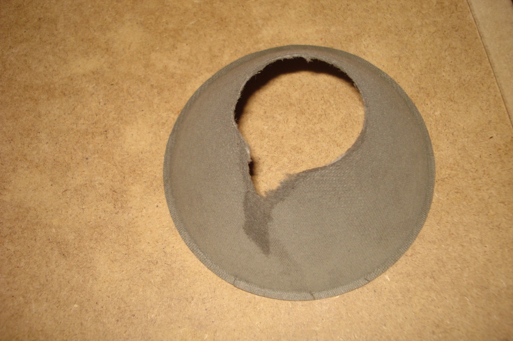

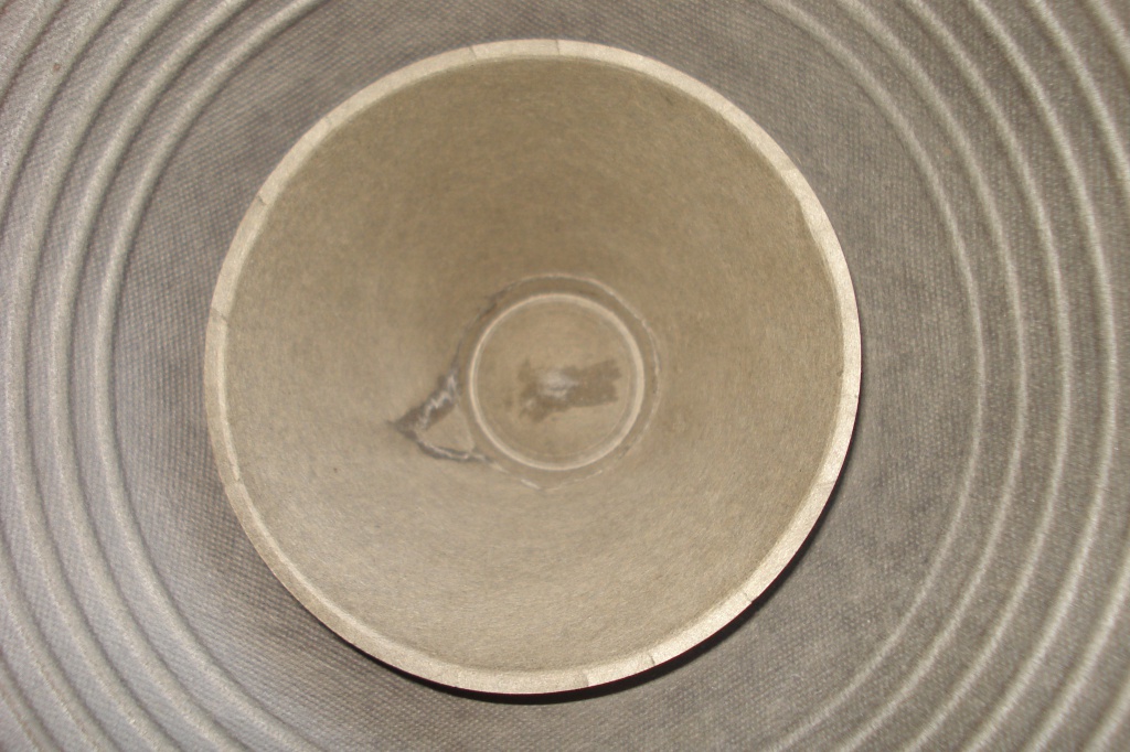

Il y a de cela deux jours le chat du voisin à décidé de modifier sans prendre en compte mon avis, le bi-cône du large bande. Crime de lèse majesté!!! :pleure2:
Autant vous dire qu'il a détalé à "toute blinde" après son forfait, poursuivi par mon pied. :baston:
Des gros bisous à ma fille de 6 ans qui a sonné l'alerte s'est précipitée et a évitée le pire...
Résumé en photos et réparation:
Vous pouvez admirer le coup de griffe impeccable! J'ai entendu le bruit du papier déchiré... :cry:
Image Image Image
Un petit pinceau fin, de la colle à bois rapide dilué légèrement avec de l'eau. Appliquer la colle sur la tranche du cône et sur les parties déchirées. Bien positionner et retoucher avec le pinceau sur les jonctions.
Une petite astuce mettre de l'eau tiède, cela active la prise et facilite les retouches. Vous pouvez laisser sécher et appréciez à nouveau, OUF!
L'alerte a été chaude je vais penser sérieusement à protéger les HP et ne plus tolérer les animaux de mes chers voisins.

Il y a eu un intérêt à ce vandalisme félin, (le plus drôle dans l'histoire, le chat est le portrait craché de Garfield).
J'ai pu écouter sans bi-cône et entendre tout l'intérêt de celui-ci, qui en effet canalise bien le haut du spectre.
Après réparation j'ai constaté que le cône est bien plus rigide qu'avant!!!
J'ai même trouvé le son plus défini, enfin il a changé. Je me demande si le cône qui était très assoupli par 40 années ne demandait pas à être "retendu"... Le vieillissement du papier et qu'il soit trop souple doit jouer un rôle? J'ai pu voir il y a peu un large bande bi-cône et celui-ci était ultra rigide.
Quelques coups de pinceau à la base de l'autre cône ne serait peut-être pas inutile, sans plus d'information, ça reste en l'état.
Pour la voisine je ne sais pas! :-D
Mise à jour:
J'ai finalement donné un petit coup de pinceau avec de la colle légèrement diluée sur les bords extérieurs des bi-cônes.
Là ou il y a un pliage. Les rebords étant coupés en plusieurs endroits les cônes n'étaient plus maintenu correctement.
Après un rapide séchage, je confirme les cône ont retrouvés une raideur.

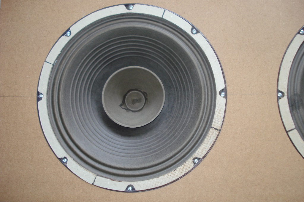

Encollage du rebord plié pour redonner de la rigidité au cône.JPG (114.39 Kio) Vu 7626 fois
Ce n'est pas la révolution, mais tout est un peu plus précis à l'écoute.
Je fais finir par lui dire merci a ce :colere: de chat.

Oui tu as raison, j'ai également louché sur les Beyma, mais c'est juste le double de mon budget :tinostar: Les Fostex m'ont été déconseillé à tort ou a raison car pas assez de rendement.
Ils sont beaux et performant dans leurs domaines.
Je me suis décidé pour des Fane HF 250, en bonne état et à un prix correct. Leurs look d'enfer et leurs poids 3 kg l'unité respire l'atypique.
Ils sont de 1995 du vintage quoi! Ils sont dans le tuyau de Mondial "moquette".
Il y a toujours un risque avec ce genre d'achats. Je peux me vautrer :tinostar: .
Je croise les doigts. Ils ont apparemment très bonne réputation, increvable disent certains et conçu pour descendre en DB/octave a l'époque un filtre existait.
D'après ce que j'ai lu, un son presque HIFI en concert. J'aime bien ce genre de commentaires...
